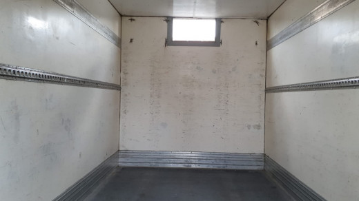

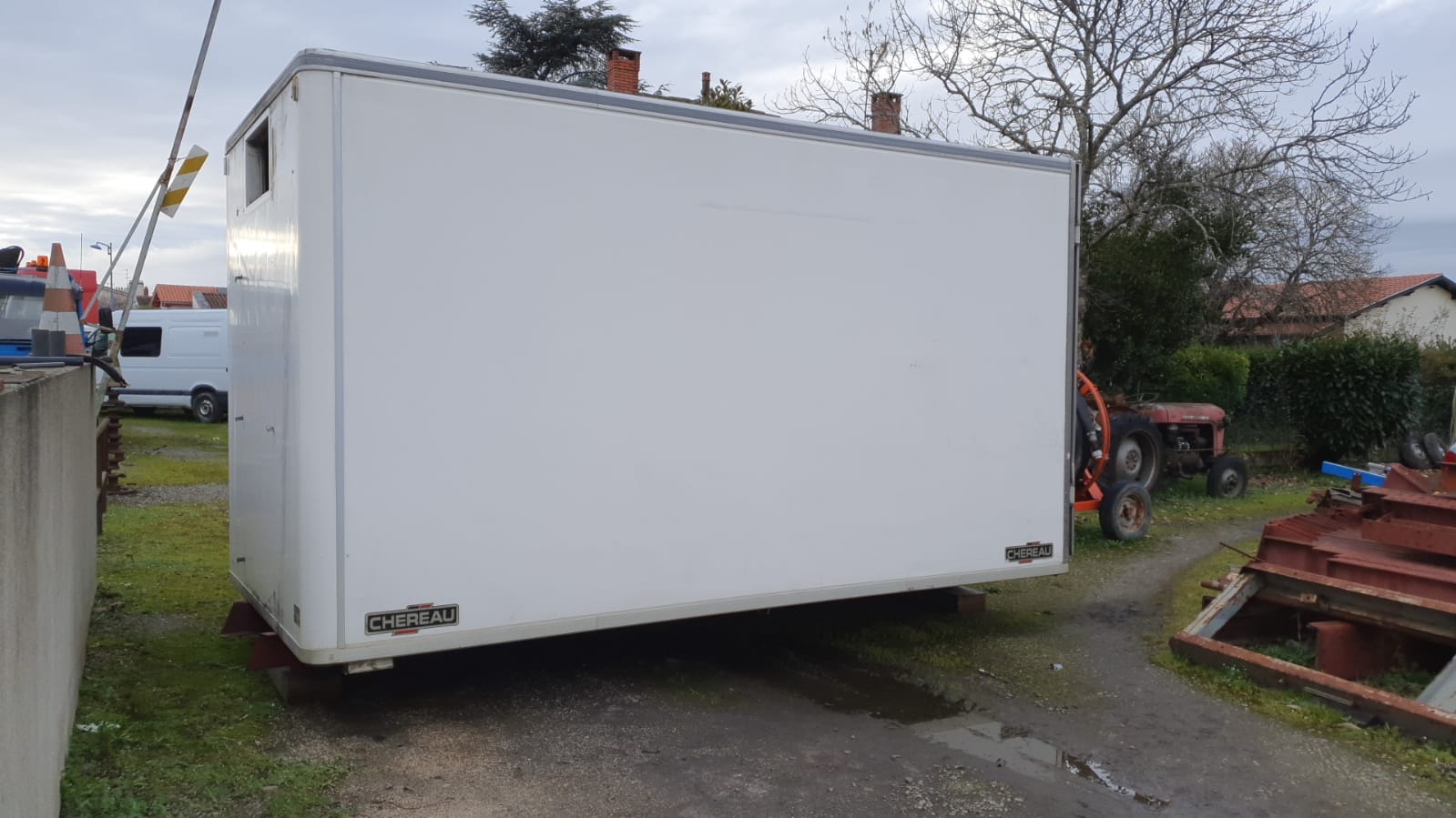

Voici la caisse

Et au fait, jolie caisse !!! Quelle taille ?
