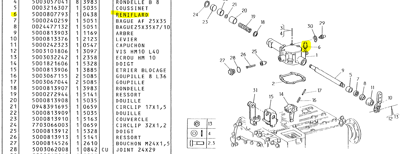

Bonjour à tous.
Suite à une certaine vidéo d'un Martin pêcheur (@vadrouilleurs for rêveur) j'ai regardé où se trouvé les évents de pont et de boîte mais seulement voilà sur la boîte de transfert j'ai trouvé mais pas sur la boîte de vitesse je n'ai pas pu mettre la main dessus ???
L'idée c'est de pouvoir remonter ces évents le plus haut possible afin d'éviter d'avoir quelques désagrément suite à un passage aquatique.
Si une âme charitable sais où est l'évent de boîte de vitesse je voudrais bien savoir.
Au plaisir de vous lire.

SAlut,
Je n'ai pas encore eu le temps de regarder sur le cam...mais d'après cette vue :
C'est le 23 et il se trouve juste devant le boitier du sélecteur de vitesse me semble-t-il !
et aussi sur le sélecteur ...

il pleut beaucoup chez moi . Dès accalmie je regarde de près .Xavier-64 a écrit : 16 avr. 2021 09:41 SAlut,
