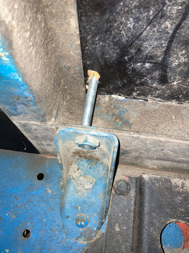

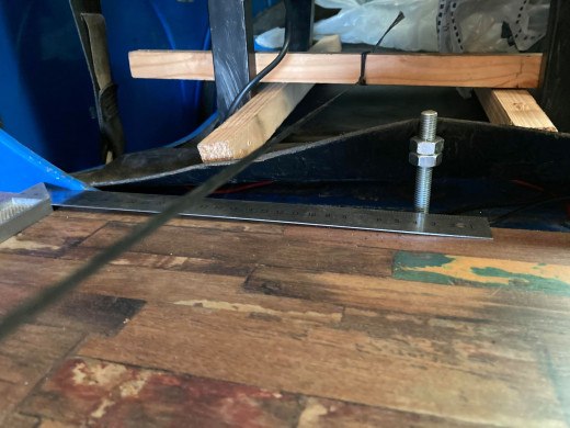

Aujourd'hui on a commencé le chantier de changement des silentbloc de cabine.
Voila comment j'ai procéder pour trouver les 8 écrous qui tiennent la cabine (fourgon) sur les traverses du châssis. Et éviter de faire un gruyère de mon plancher.
En gros on a tiré une ficelle entre les silentblocs (derrières les sièges) et la dernière fixation sur les traverses:
Pour ce faire, on a commencé par déboulonner les silentblocs derrière les sièges et on y a mis une grande tige fileté. On a ensuite déboulonné les dernières fixation du châssis tout à l'arrière du camion, ce sont les seul que l'on peut accéder par l'extérieur.
A partir de la on a percé avec une longue mèche en partant d'en dessous du camion vers l’intérieur pour y mettre une tige fileté: Il ne reste plus qu'a tirer la ficelle pour avoir l'alignement.
Attention les supports qui contiennent des silenblocs son plus petit que ceux qui n'en contiennent pas, il faut rattraper la différence pour être dans l'axe. On mesure ensuite l'écartement entre les différents supports sous le châssis et on le reporte sur notre ficelle.
Résultat on les à tous eu parfaitement du premier coup
En espérant que mes explications soit a peut prêt claire.

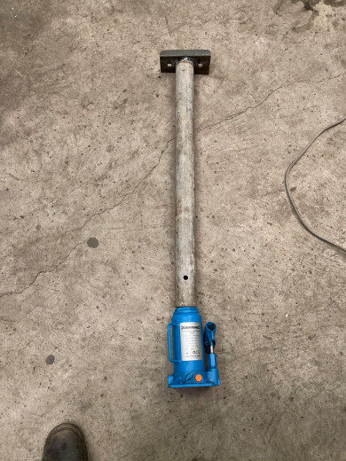

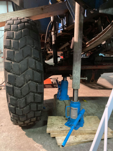

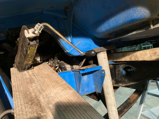

On a entre temps finit le boulot sur les Silentblocs. Ils étaient bien tassé, mais même pas dans un état si lamentable.
On a commencé par fabriqué une rallonge pour le cric bouteille pour pouvoir poussé à partir du sol: Au total on a utilisé 4 crics:
- le premier au sol, problème c'est qu'a cause de la suspension qui compense on soulève tout le camion - un autre dans le passage de roue - un autre au niveau du Silentbloc arrière: Et le dernier au niveau du pont pour rattraper la suspension.

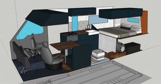

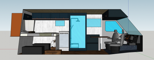

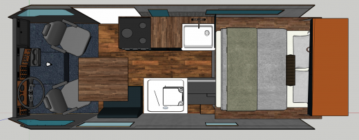

Re: Remise en état de mon B90

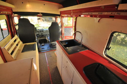

Salut à tous,
Etant bloqué du dos les 2 dernières semaines, je n'ai pas pu allez bosser sur le B.
Du coup j'en ai profiter pour prendre en main sketchup et faire des plans correct de mon futur aménagement.
Voici ce que ça devrait donner:
Fenrir78
- Fast and Furious
- Messages : 258
- Enregistré le : 10 déc. 2020 14:56
Salut Muth67
Super, génial tes plans c'est exactement cette config que je ferai dans ma futur toute petite cellule.
C'est l'agencement idéal pour un petit espace.
Par contre, me concernant, je pencherai vers la toilette sèche...
Bon rétablissement pour ton dos.
Bravo!
Bravo!

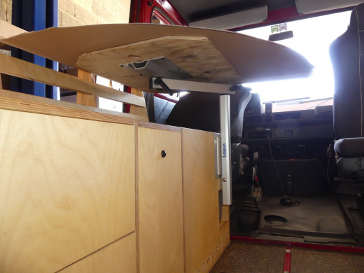

Bonjour, Cédric,
nous avions également pensé que le siège conducteur rotatif serait utile. Mais en raison de son grand volant, il dépasse tellement dans l'habitacle qu'une grande partie de l'espace est perdue. J'ai même pensé à un volant amovible et l'ai installé à titre d'essai (si tu es intéressé, je peux te offrir des moyeux adaptés). Ma femme a trouvé cela impossible.
C'est ce qu'il semble maintenant avec nous. Le plateau de la table a la forme d'un quart de cercle aux angles arrondis.
Après l'enregistrement, il y a toute l'histoire ici, cependant, en allemand.

Bonjour Beda,Beda a écrit : 04 mai 2021 10:38 Bonjour, Cédric,
J'ai déjà installé mes sièges pivotants et effectivement le volant est problématique, mais ça passe tout juste!
Je n'avais jamais pensé à un système de volant démontable. Mais ça m'intéresse beaucoup! C'est une très bonne idée.
Si effectivement tu as un moyeux adapté, je suis intéressé!
Je vois que tu as un pied de table Lagun, est ce que tu es satisfait de ce système ? Je compte installé le même.
Merci à toi.

J'ai essayé de faire aux mieux pour la repartition des charges avant/arrirère et gauche droite. Je pense être à peut prêt bon.
Mon porte à faux représente un poids très leger, il s'agit d'un espace vide dans lequel est le lit.
J'ai 2 reservoirs d'eau sous le lit à l'arrière. Mais je pensais installé 2 reservoirs de gasoil + un reservoir d'eau grise au milieu du camion.

Salut , avec quelle version de sketchup vous avez fait vos plans ?

Hello,Fabien 42 & 69 a écrit : 04 mai 2021 19:09 Salut , avec quelle version de sketchup vous avez fait vos plans ?
Fab
J'ai commencé avec la version gratuite en ligne: https://www.sketchup.com/fr/products/sketchup-for-web
et j'ai finit mes plans avec la version pro 2020.
