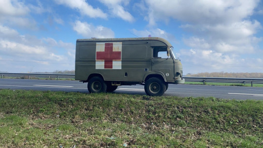

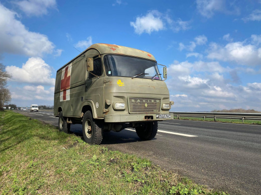

Bonjour à toutes et à tous,
Je suis l'heureux propriétaire (je le dis encore tant que j'y crois !) d'un Saviem TP 3 4x4 ambulance de 1973 ; je fais déjà dans l'ancienne avec des VW aircooled, Cox, Combi, 181, etc ... et puis l'envie d'un véhicule utilitaire/publicitaire pour une nouvelle petite société .... et biiiiiiiim l'AVENTURE commence !
Un retour d'Alsace alors qu'il n'avait pas roulé depuis près de 10 ans, ... je veux prendre la voie rapide, même en roulant cool, ... bah c'était pas une bonne idée ; alors on attend que ça refroidisse et puis on fini à 60km/h sur les petites routes. Ah, détail qui tue tout : je suis revenu avec le TP 3 sur Paris le 15 mars 2020, 2 jours avant le premier confinement que tout le monde attendait. J'aime autant vous dire que je ne passais inaperçu sur le périphérique.
Depuis, 2 batteries toutes neuves Bosch Silver 12v/95 ou 110 Ah, je ne l'ai plus en tête, changement des câble d'alimentation, vidange de pont et de boîte PAS fait par mes soins. Et c'est aussi une des raisons pour laquelle je vous rejoins aujourd'hui, L'EMBRAYAGE ! Je me suis retrouvé immobilisé sur la route après une odeur de chauffe, donc changement du disque ; oui, juste le disque, car le mécanisme reçu était trop petit/plat pour plaquer le disque sur le volant moteur, et tout et tout, ... mais là déjà je devine que vous avez déjà une dizaine de choses à me dire et à me conseiller !
Changement du disque il y a 30 km, et bbiiiiiim, bah il colle plus : des "anciens" qui travaillent encore chez Renault Truc pensent au fait que le disque ait été monté à l'envers, c'est à dire les ressorts côté mécanisme et non côté volant commet cela devrait être apparemment sur ces modèles et années là !
Alors voilà, je m'en remet à vous ; je suis à la recherche d'un mécanicien digne de ce nom, et qui sait ce qu'il touche ...
Et puis à l'avenir un carrossier ...
Merci pour votre temps, votre lecture et vos précieux retours
Frédéric

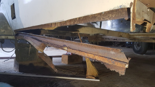

J'ai quand même de la tôlerie à faire quand même, et ça, ça freine un peu dans un premier temps !

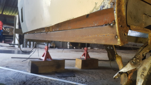

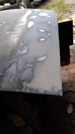

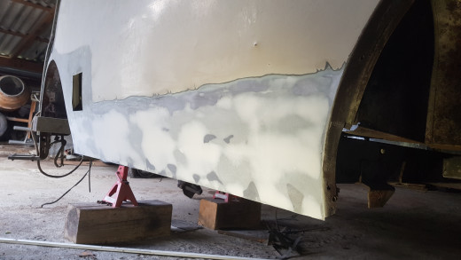

Pinksweet a écrit : 21 mars 2021 20:36 J'ai quand même de la tôlerie à faire quand même, et ça, ça freine un peu dans un premier temps !
aller mec,faut y aller ...hé hé hé.... :mrgreen:
