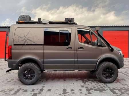

J'ai tout simplement remonté des butée d'origine Mercedes,donc elle ne sont plus en butée sur l'enclume a l'arrêt..
Je pense que un des précédent propriétaire avait fait monté des butées qui étaient toujours en contact avec l'enclume afin d'essayer de soulager les lames avant mais cela n'avait pas empêcher leur rupture.Aujourd'hui avec les ressort Amireseau sur les amortisseurs cela se passe plutôt bien..
zebulon54
J'suis maçon ! Et alors !
Messages : 519
Re: nouveau sprinter Iglhaut
Message par zebulon54 »
Merci pour cette précision
Ton montage correspond à ce qui a été aussi monté sur un autre Sprinter jaune d’origine ambulance (Benjamin)
Les résultats sont plutôt satisfaisants également
Les butées Sumo Spring qui sont en contact permanent avec les enclumes sont proposées aux USA pour pas mal de véhicules TT
La matière, urethane micro cellulaire, est censée jouer le rôle de ressort. A voir à l’usage.
Je ne sais pas si l’ancien propriétaire de ton véhicule avait utilisé ce type de produit car il en existe plusieurs types.
De mon côté avec les Fournales cela se passe également plutôt bien. Seule inconnue la tenue dans le temps.

il doit pas être évident de tourner les roues
