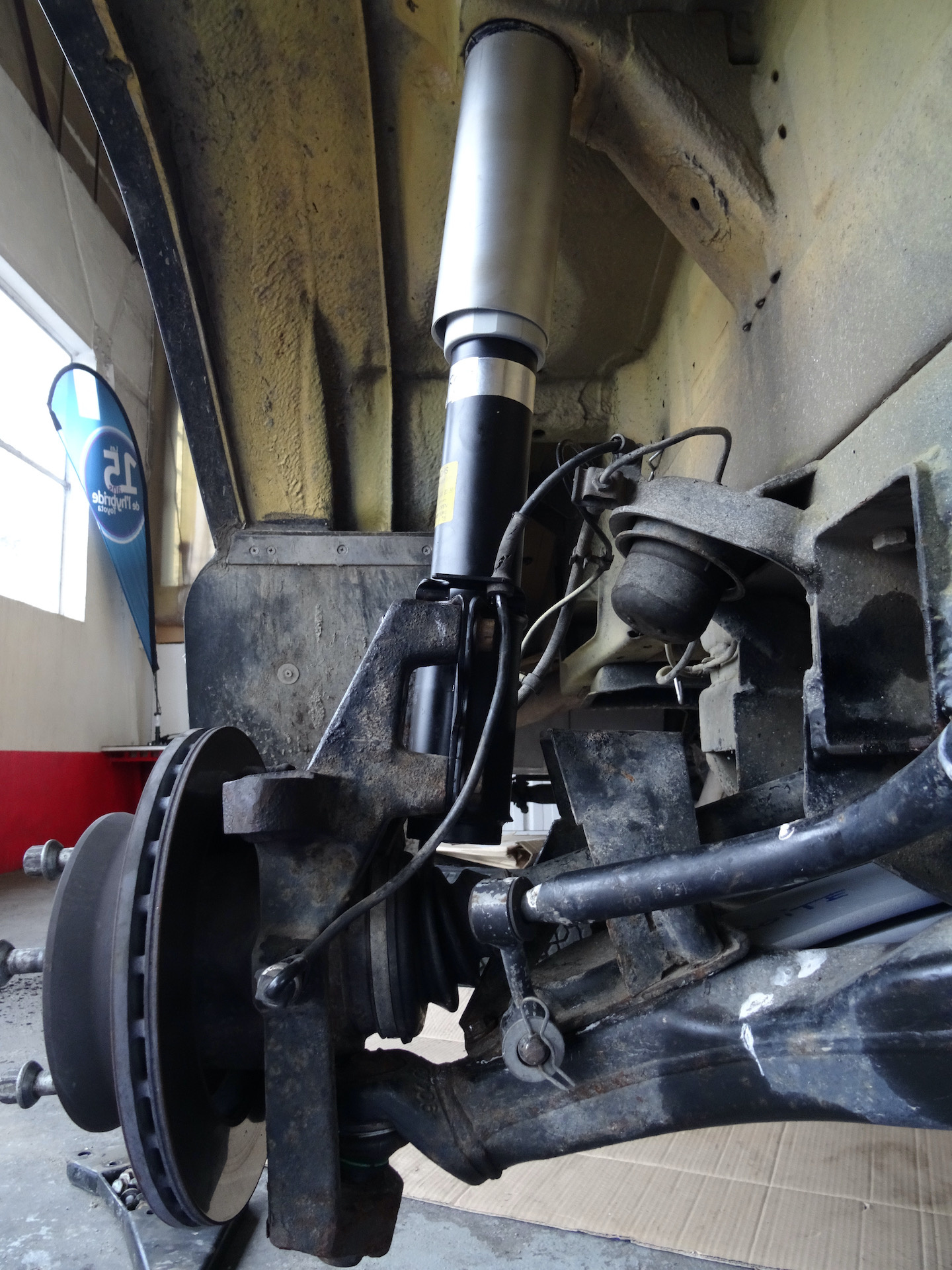

- zebulon54
- Allumeuse de competition.
- Reactions :
- Messages : 505
- Enregistré le : 11 nov. 2014 11:02
Re: nouveau sprinter Iglhaut
Une photo qui sera peut être plus explicite
- kaya29
- Petit Tambour
- Reactions :
- Messages : 958
Il est bien propre le tiens.
Par contre, ne boufferais tu pas du disque à l’intérieur ?
Fais gaffe, j’ai l’oeuil
c'est sur je vais revenir à cette configuration de butée..
et faire un bon décapage/traitement..
Le point que j'ai toujours en suspend c'est pour le positionnement des roues qui ne sont pas perpendiculaire au sol et pour lequel je ne voit aucun réglage possible..mais dans la mesure où cela n'affecte pas la conduite.....
