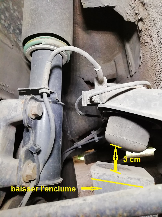

Peut-être une solution pour Pierre:
Tu poses les butées neuves et tu retailles l'enclume pour avoir
un débattement normal (pour moi je viens de vérifier: 3cm).
PS : on dirait que ton enclume a été renforcée par dessous à posteriori......et la coupelle du dessus rajoutée....
D'autre part, je pense que sur un châssis court, la masse est déplacée de 50 cm vers l'avant donc plus de contraintes

A mon humble avis, si tu rabaisses à ce niveau, ça ne changera rien pour le
débattement du cardan.
iglhaut pierre dutrey.JPG (63.28 Kio) Vu 4067 fois
:drinkingcheers: :drinkingcheers:

- si les roues de Pierre sont arquées, c'est peut-être parce qu'ils les a levées et reposées sans rouler avec. Il me semble que quand on lève un véhicule le bas des roues se rapproche du véhicule. Les lames font comme un oiseaux qui baisse ses ailes...
- si tu modifies l'enclume, par exemple en l'abaissant, ne risques-tu pas de limiter le débattement des cardans qui pourraient toucher ensuite. A mon humble avis il ne faut pas toucher à ça sauf s'il y a eu une mauvaise modif qui saute aux yeux

Pour faire simple l'idée est que le propriétaire précédent ou/et Iglhaut en ayant marre des casses à répétition a préférer "poser" les triangles sur les butées progressives ce qui bien sûr sollicite moins les lames.
Ce n'est qu'une hypothèse mais je n'ai jamais vu de telles enclumes.
Et j'en connais qui sont revenus de Tamanrasset avec des morceaux de pneu entre l'enclume et les butées suite à une rupture de lames. Ce cas ressemble furieusement à celui de Pierre.

benjamin a écrit : 06 mars 2021 19:26 Bonsoir. :D
Je suis d’accord avec toi Benjamin, mais avant d’en arriver là, je pense qu’il faudrait prendre le temps de bien regarder, disséquer les photos et essayer de comprendre le pourquoi du comment.
Ensuite, effectivement si des photos d’avant existaient ce serait merveilleux :mrgreen:

j'ai retrouvé des photos d'avant que m'avait envoyé le toit premier propriétaire.Il semblerait que le support de la butée à été chapeauté par un renfort en acier et qu'il y a eu un rajout sur l'enclume..
la 1ere photo montage origine,2eme photo montage actuel.
Effectivement ils ont du mettre des butées progressive tout en renforçant les supports..
En remettant lles butées à l'origine je devrait retrouver les 3 cm que Benjamin à sur le sien..
Quant à l'angle des roues il faut que je rencontrons l'usure des ancien pneus car je ne suis plus trés sur si c'était intérieur ou extérieur..
