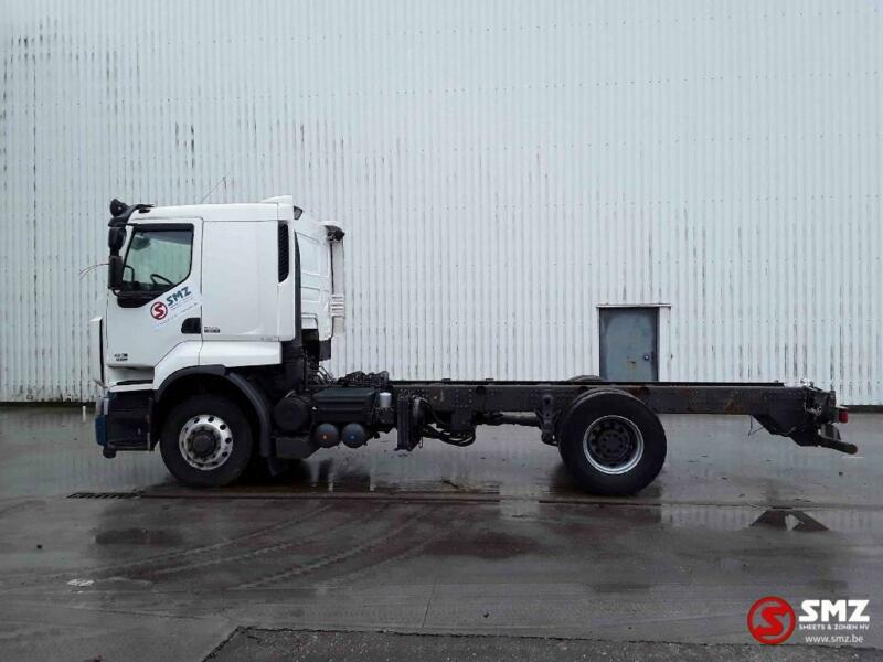

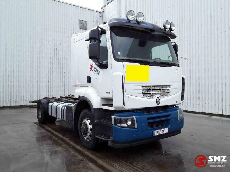

c est officiel, j ai trouvé mon bonheur !
le kaktusmobil 2 est en cours d acquisition.
arrivée prévue en auvergne( retour sur sa terre d utilisation ) d ici a 2 semaines si tout se passe bien.
ancien transport laitier basé dans le département de la haute loire, il va atterrir dans le puy de dôme
je cherchais un camion de plus de 300CV, moins de 7m de log au total, avec des capacités....
disons plus route que tout terrain (un peu quand même) et pas trop vieux.
et j ai donc trouvé ....
un Renault Premium Lander hydrodrive châssis.
il est un peu long a mon goût mais je vais faire couper le porte à faux arrière au maximum.
faux châssis et cellule a faire naturellement ( par un carrossier )
quelques données technique
mise en service février 2014
460CV
euro 5
longueur actuelle 8m
705000 km
4,30m d empattement
7,5t PV 19,5t PATC
après recherche chez Renault truck du coin
toutes les visites et les entretiens ont été fais chez Renault en temps et en heures (rassurant !)

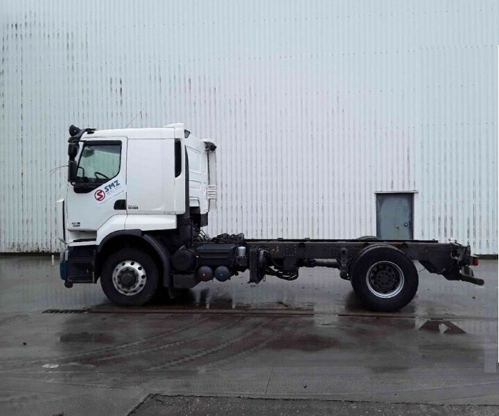

la dernière photo est retouchée avec paint pour voir avec le porte à faux réduit

Belle trouvaille :thumbup:
Je connaissais le système sur des grues, je ne savais pas qu'ils avaient décliné ça aussi sur les camions (bon aprés c'est juste du transfert sur un autre véhicule..)
Et en + là il y a des watts, proportionnellement, avec juste une cellule sur le dos, il va voler :mrgreen:

C'est un 4x2 ?

Pas tout à fait, les roues avant sont entraînées hydrauliquement, ça ne permet pas du 4x4 "pur", mais pour te sortir d'une merde ou passer un raidillon terreux, c'est parfait :D
Pour + d'infos :thumbup:
Edit: Lien direct suite au post de Denis (juste dessous) le mieux est de copier/coller le lien, sinon, ça ne marche pas ;-)
https://www.lemoniteur.fr/article/des-c ... ire.959869
