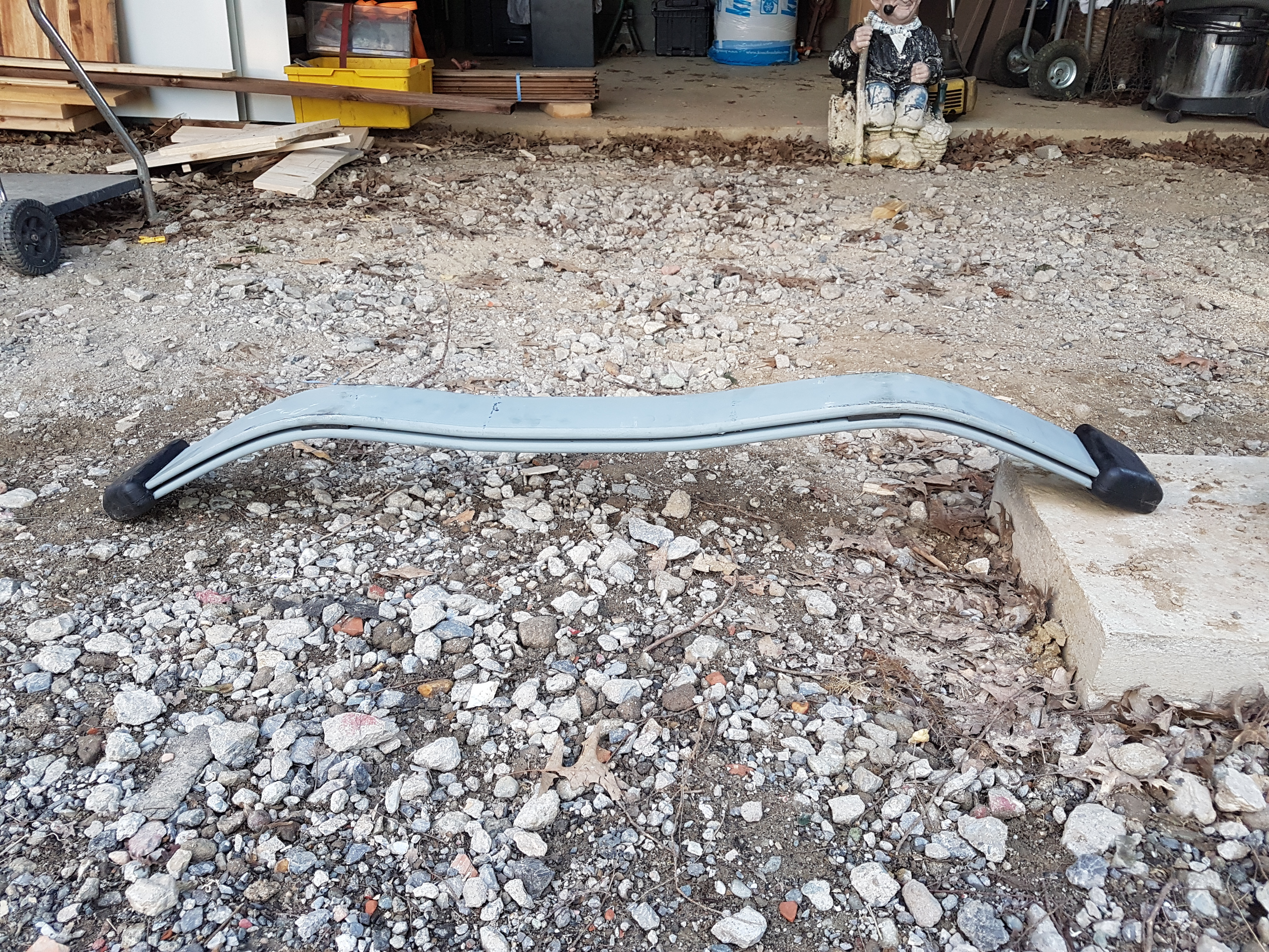

Ça y est j'ai reçu mes nouvelles lames ainsi que les ressorts Amireseau.
Demain va commencer le montage avec un copain mécano..
Il me tarde de voir le Sprinter avec le nez relevé..
Je mettrais quelques photos de l'opération.
Bon Dimanche..

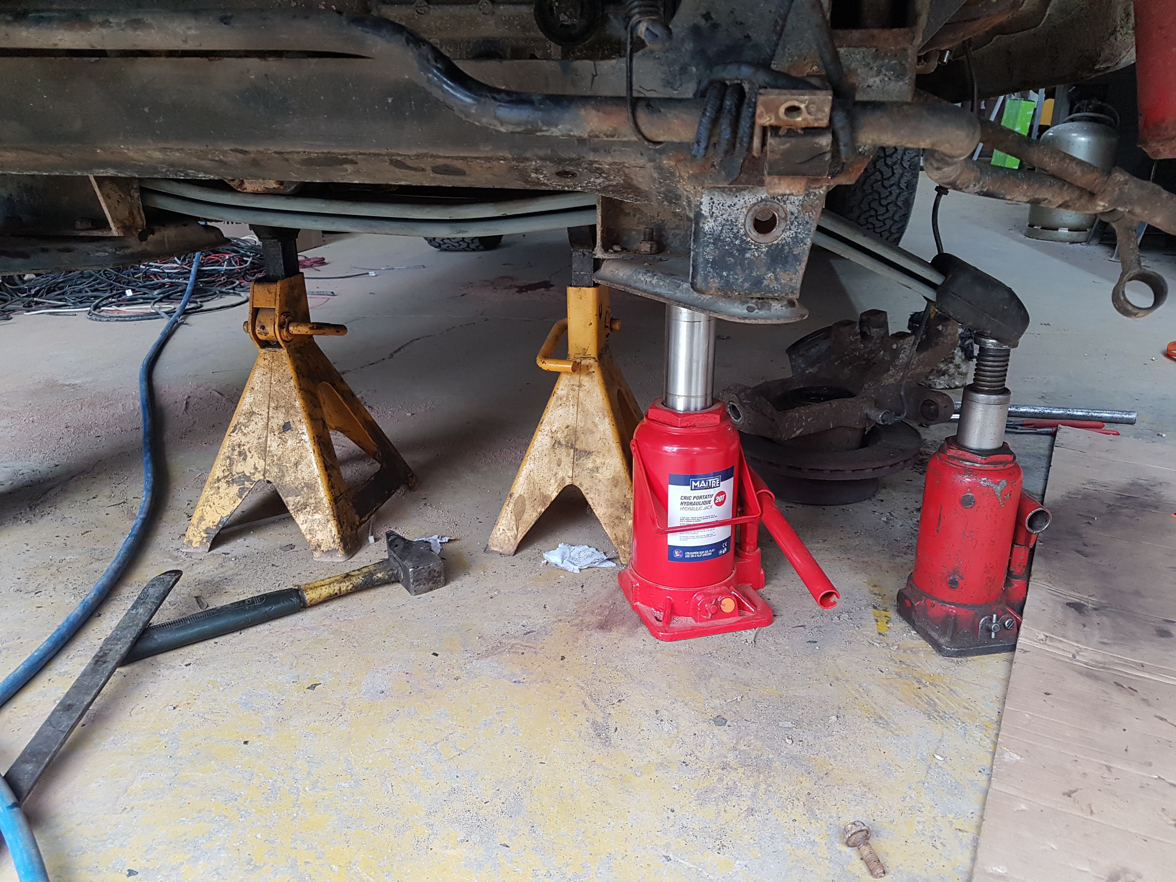

Le démontage est en cour les vielles lames sont enlevées et surprise il manque une butée de dessous de lame..
Il va falloir que j'en commande une..galére

Ça y est l'opération est terminée et c'est plutôt bien passé avec les explications de Zébulon et l'aide de mon copain mécano préparateur de 4x4.
Avec la pose des ressorts et le remplacement des pneus cela nous a pris une bonne journée.
Iglhaut n'a pas fourni de plan de montage et aucune référence sur les lames...
