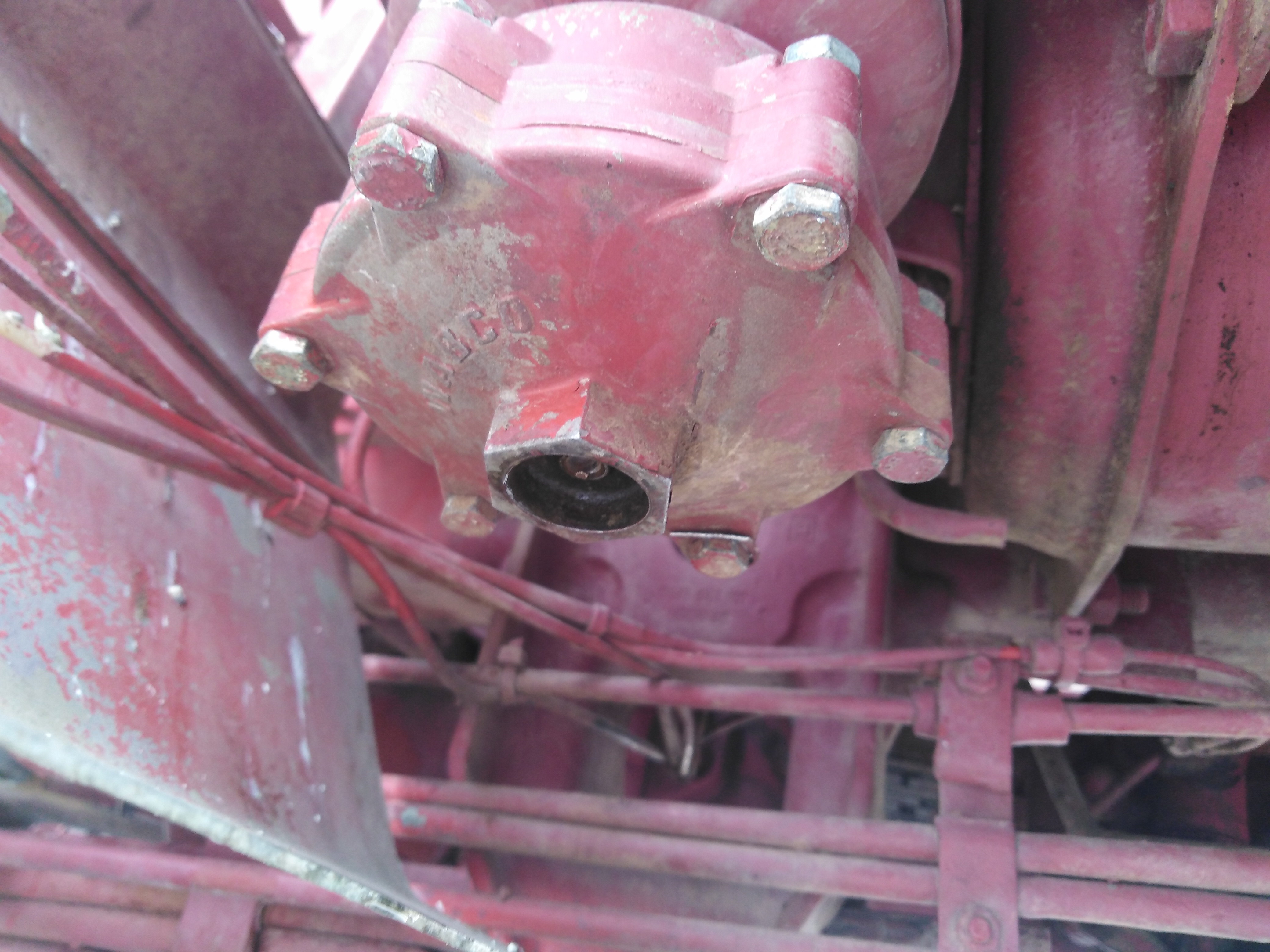

Aujourd'hui l'air s'échappait d'une sorte de soupape avec un petite bonbonne au dessus, lié a la soupape de trop plein.
Cette nuit il à de nouveau gelé ici mais pourtant quand je démarrais le camion il fesait + 3.
En plus il y avait un peu d'eau qui sortait de cette soupape:
Alors, est-ce que quelqu'un pourait m'expliquer la fonction de cette pièce et pourquoi peut-être l'air s'echappait par la?

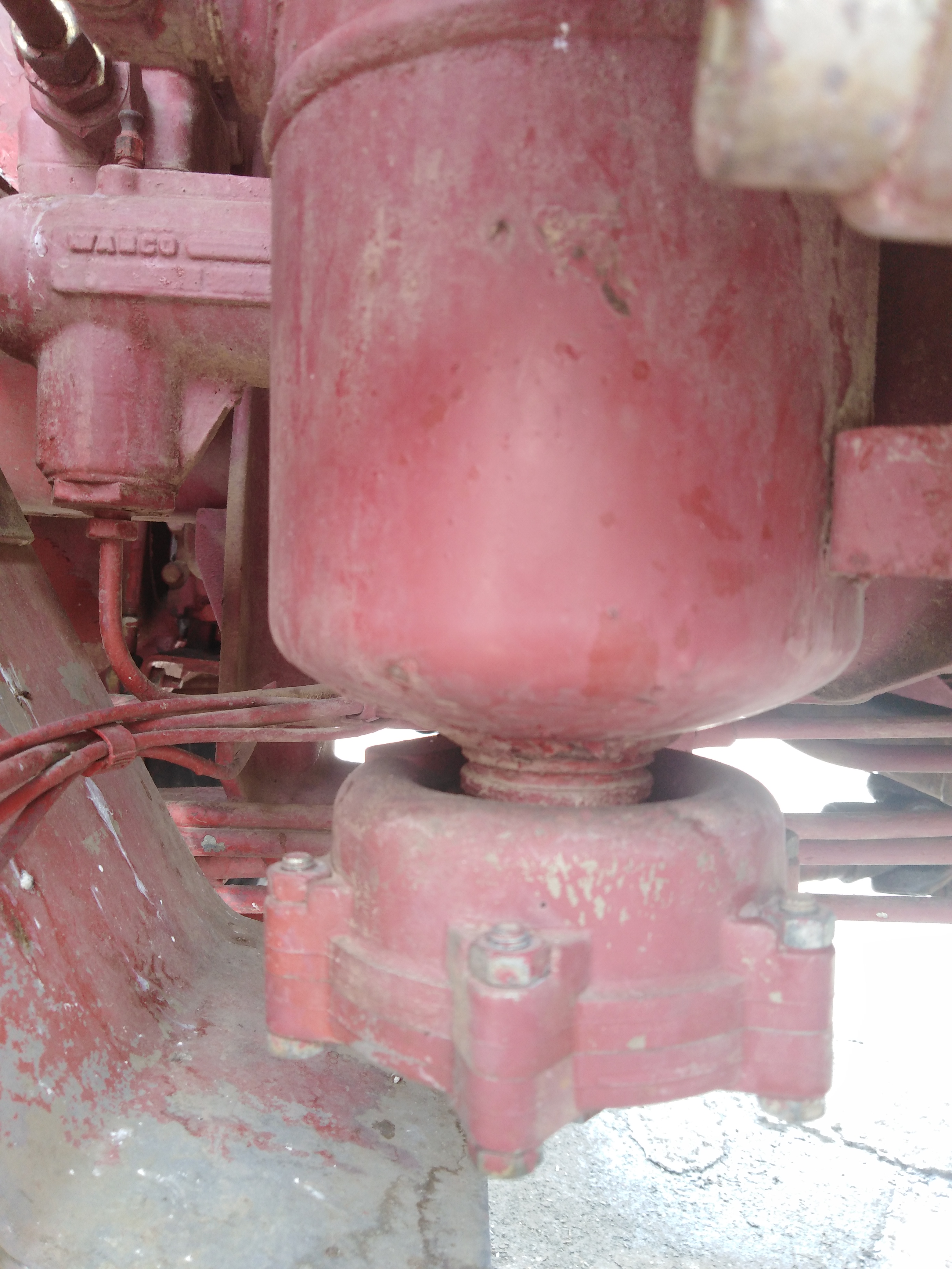

s'est le regulateur de pression qui est sous le déhuileur...
la soupapes reste ouverte, ça arrive souvent sur les s130, tappe doucement dessus avec un marteau elle devrais ce fermer...

C'est un système de vidange automatique des condensats sur le circuit d'air. La fuite n'est pas grave, c'est une oxydation de la portée du clapet. il faut que tu dévisses le système de la bouteille, et ensuite, tu ouvres ton système en démontant les vis de 6. tu vas trouver un ressort et le fameux clapet.
Repères bien comment cela se monte. tu fais un bon nettoyage du système et du clapet, et tu peux même refaire la portée du clapet si elle est endommagée avec un petit forêt ou une fraise, mais attention, c'est délicat. après, il n'y aura plus de fuite.
Bon, si tu n'arrives pas à gonfler tes bouteilles, il doit y a voir des fuites ailleurs peut-être!

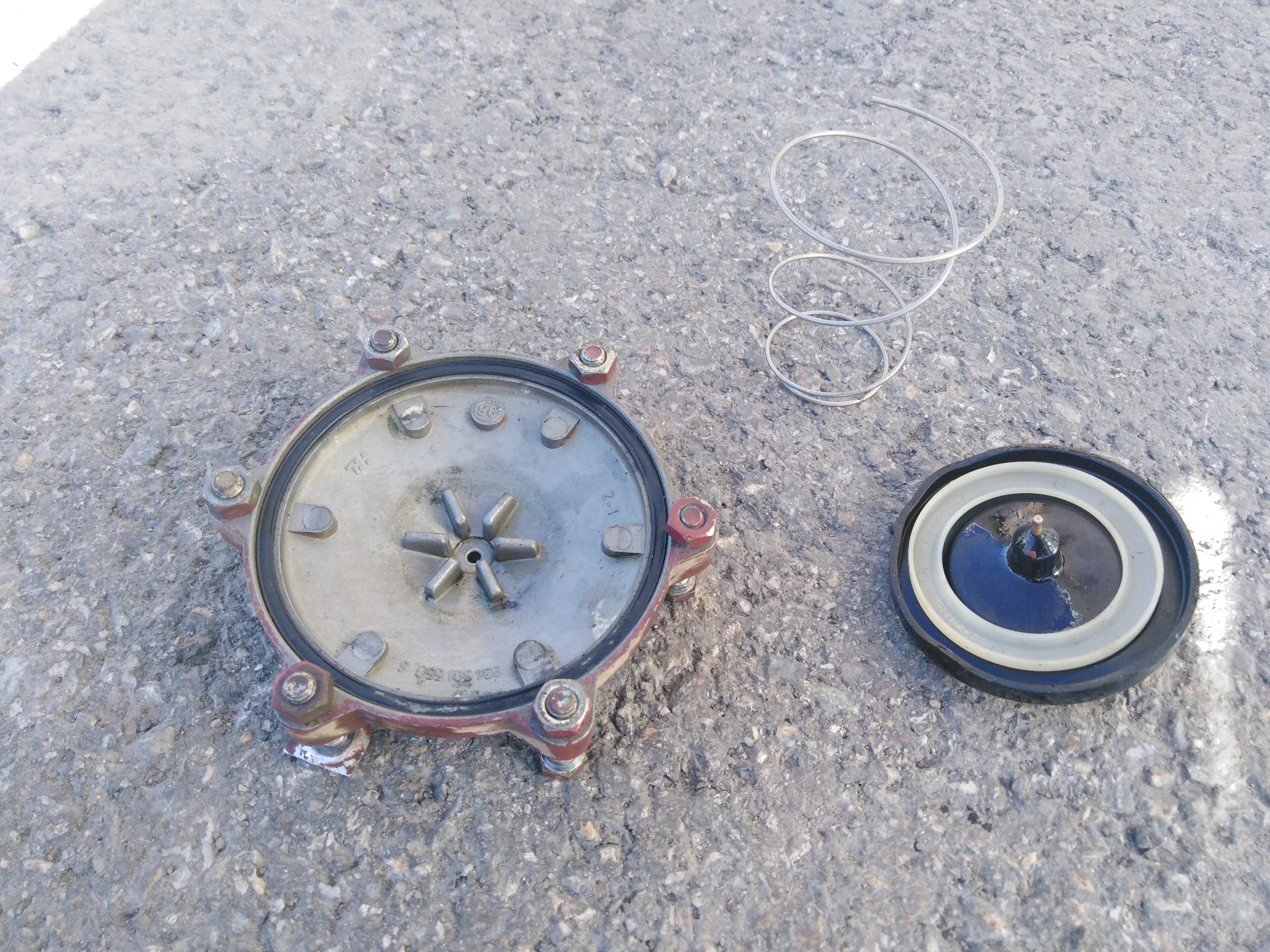

J'ai défait la pièce du bas avec la membrane et le resort,
J'ai tout bien nettoyer et remonter la pièce mais en démarrent le camion ça continuait à souffler par la soupape.
Qu'est ce que je fais maintenant ?
Je me demandais si la membrane est morte et le resort aussi ?
Si oui, ou je peux acheter ces pièces la ? Merci beaucoup
