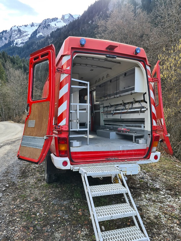

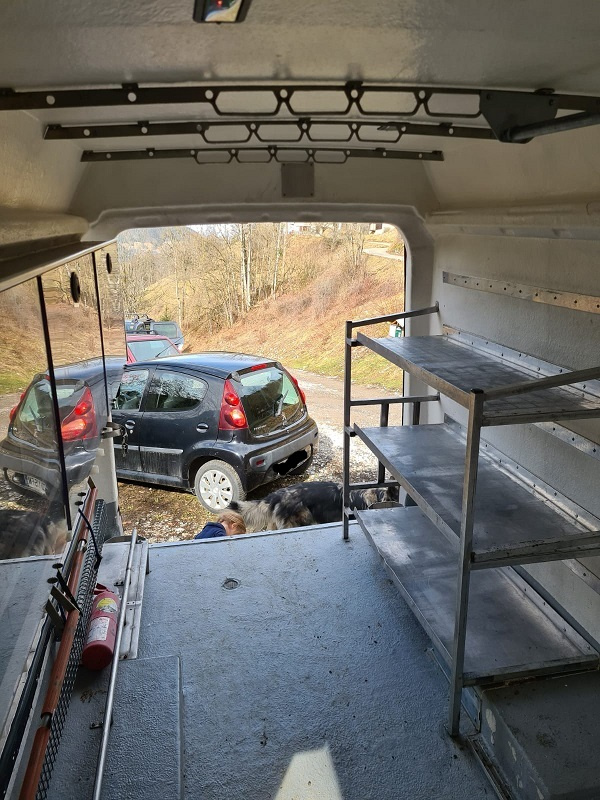

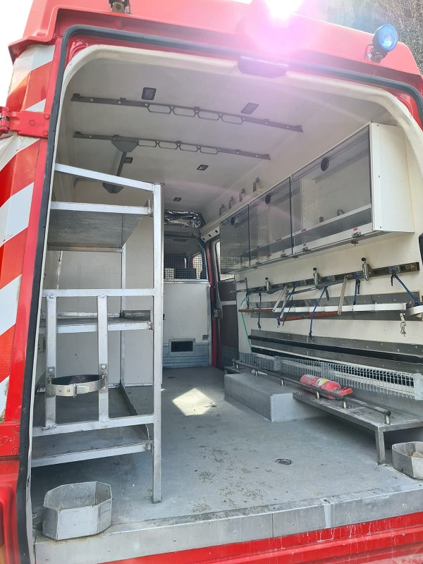

Bonjour à tous !
Voilà enfin quelques photos de notre B.
Première étape démarrée aujourd'hui, démontage de l'équipement pompier (après quelques photos si passage en collection...) Le moins que l'on puisse dire c'est qu'ils n'ont pas fait les choses à moitié, c'est du très solide ! L'idée étant de pas tout casser à la masse pour ne pas arracher le doublage en bois recouvert de fibre de verre que je tiens à y conserver vu que c'est drôlement bien fait. J'ai du y aller petit à petit ...
Deuxième étape ces prochains jours coller du liège en rouleau de 4mm en espèrant une amélioration de l'acoustique et enlever cet aspect hôpital ( ils ont du faire ça pour nettoyer au jet, il y a de la fibre partout et des évacuations d'eau au sol) à la néoprène avant d'attaquer l’aménagement qui est fini ... sur le papier
Bonne journée

Et hop un nouveau B tout beau !
Sympas l'escalier ! JE vais en avoir besoin pour mon chien ahah
Hate de voir la suite !
a+

Sympa le b,110,120?

C'est un B 90 qui a reçu un moteur de B 110 en remplacement de son moteur d'origine.

Hello,
Bienvenu par ici
C'est un ponticelli ?

Ponti, oui. 5 écrous de roues visibles à l'avant, les ponts Hurt ou Renault en ont 6.

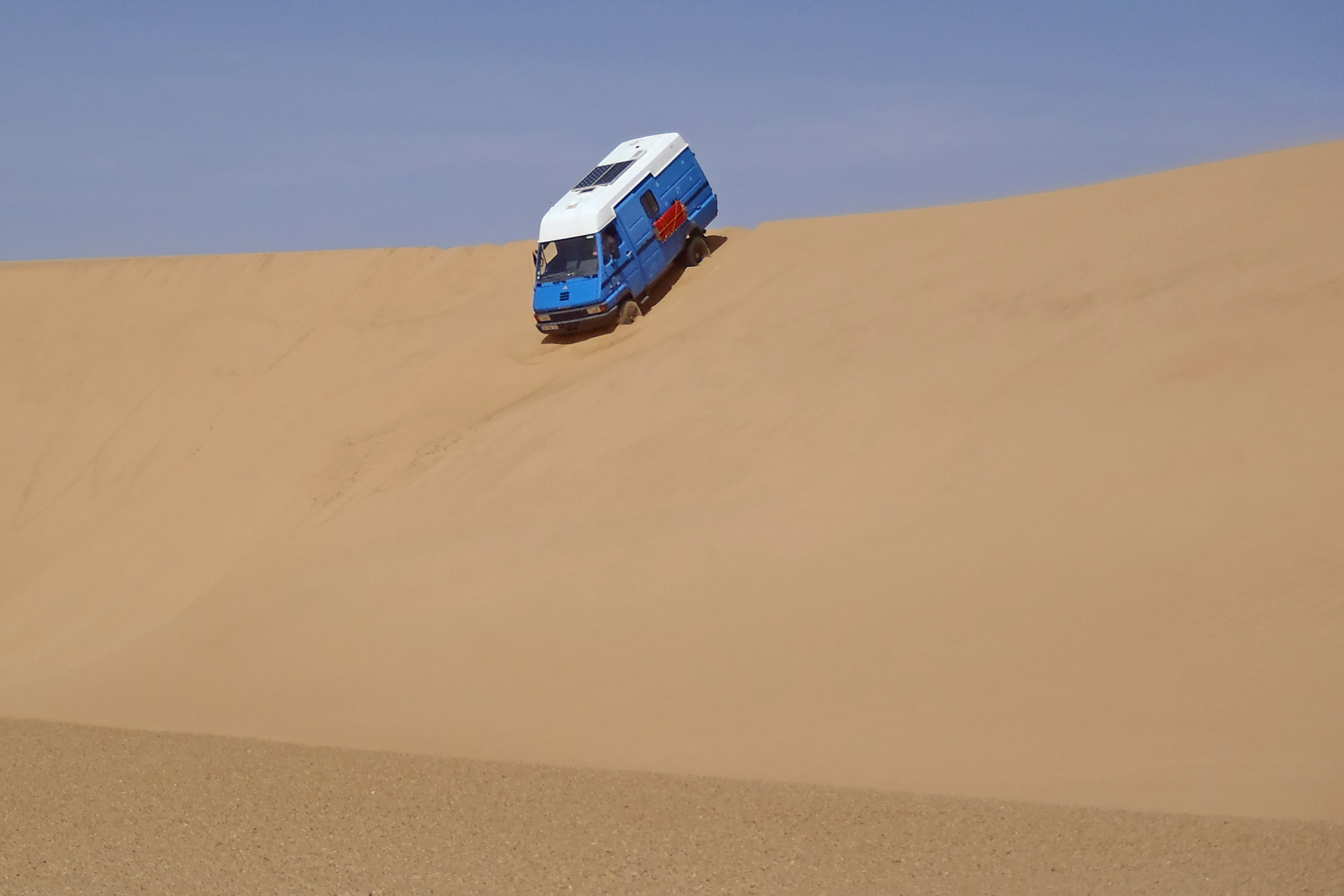

Coucou Yvan Bienvenu ! SUper l'achat de ton B ! Encore un qui sera sauvé de la rouille !
J'ai mis la photo de ton camion en avatar !

Parfait pour l'avatar et Bastien
Pour info, la photo n'est pas de moi, mais de l'ancien proprio qui est parti 1 an en amérique du sud avec sa famille, le lien de leur voyage:
https://monvoisin-en-chemin.travelmap.net
Yvan
