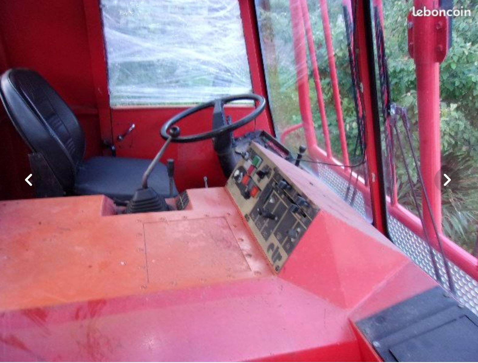

C'est possible de poser une cellule sur ce BRIMONT ?? :?: :?:
https://www.leboncoin.fr/materiel_agric ... 4000094330
La tronche du véhicule.... :shock:

C'est une beau camion! Tu peux y mettre bien sur une cellule dessus, mais elle ne sera pas très longue car le camion a un empattement court.
C'est pas un vrai camion, c'est un porte-outils! C'est le moteur saviem de 155 cv qui est fiable mais fume beaucoup et n'est pas très vigoureux. Ce camion est comme on l'appelle un CCf sud-ouest. c'est une cabine simplifié, sans isolation phonique, sans chauffage, sans vitre coulissante, peut-être sans assistance d'embrayage. La cabine est ouverte au dessus du passager pour permettre un arrosage en roulant. Tu as donc déjà pas mal de boulot pour adapter la cabine! Les roues, ce sont des modèles spécifique en 22.5, cela coûte deux bras chaque pneu et ce n'est pas simple d'en trouver.
Maintenant, le camion est équipé d'une grue, et je trouve le prix beaucoup trop cher, surtout qu'il doit avoir une carte grise de retard!
Un camion sans carte grise à jour...il faut vraiment qu'il ne soit pas cher car il y a souvent de surprise, surtout au niveau frein. Contrairement à ce que l'on pense, les pompiers ne font plus d'entretien les 5 dernières années sur leur camion. si tu veux un ETR, il y a moyen de trouver mieux et moins cher.
