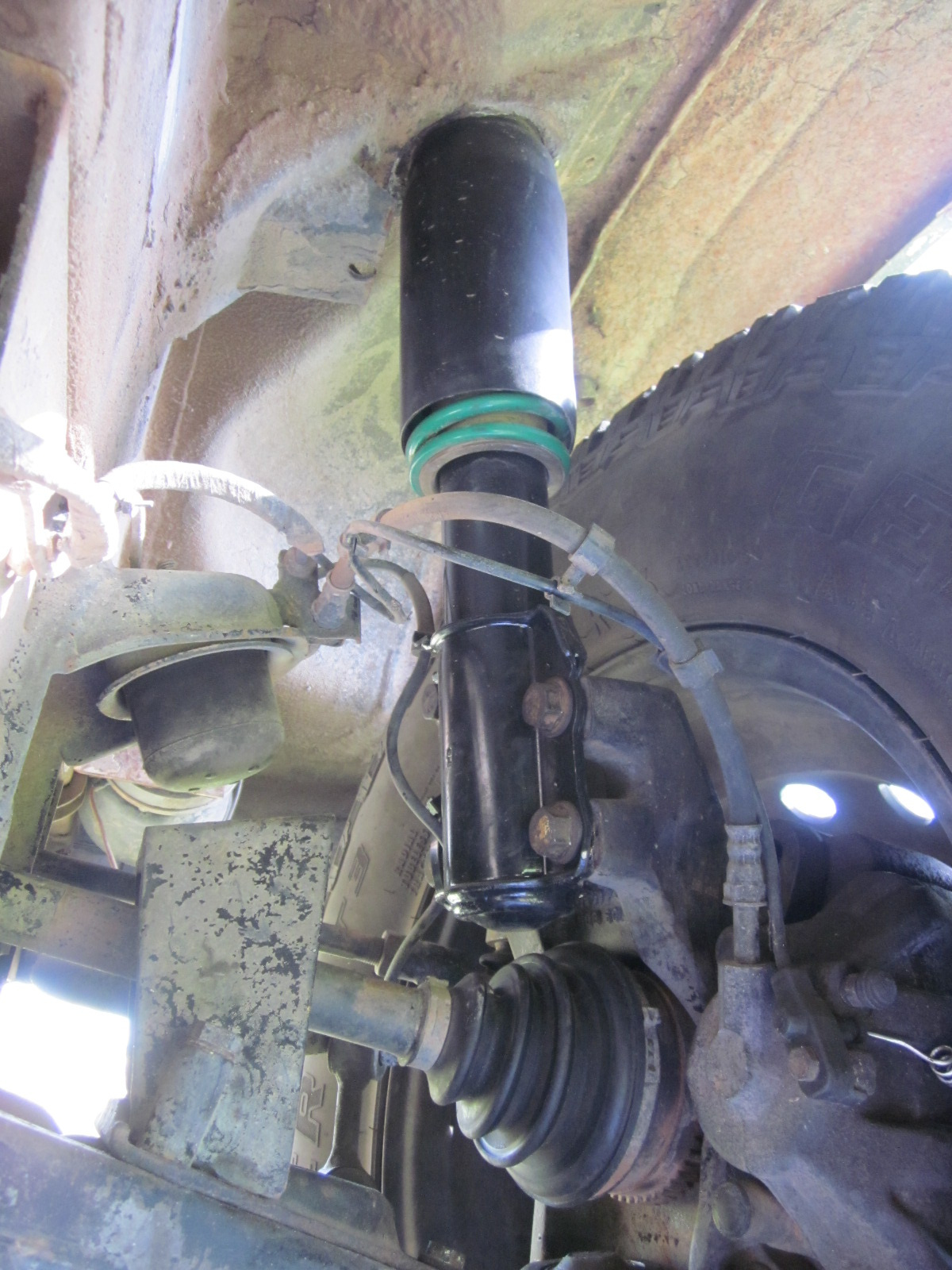

Tu peux vérifier si tu as des ressorts additionnels à l'avant comme ceux que j'ai montés:
Et sinon, tu peux les acheter chez Amiréseau:
https://www.amireseau.fr/pdf/KF1801%20Notice.pdf
Bienvenue au club Iglhaut !

De mémoire, 400€ les deux en 2013.Pierre Dutrey a écrit : 02 févr. 2021 23:35 Bonjour Jean Michel

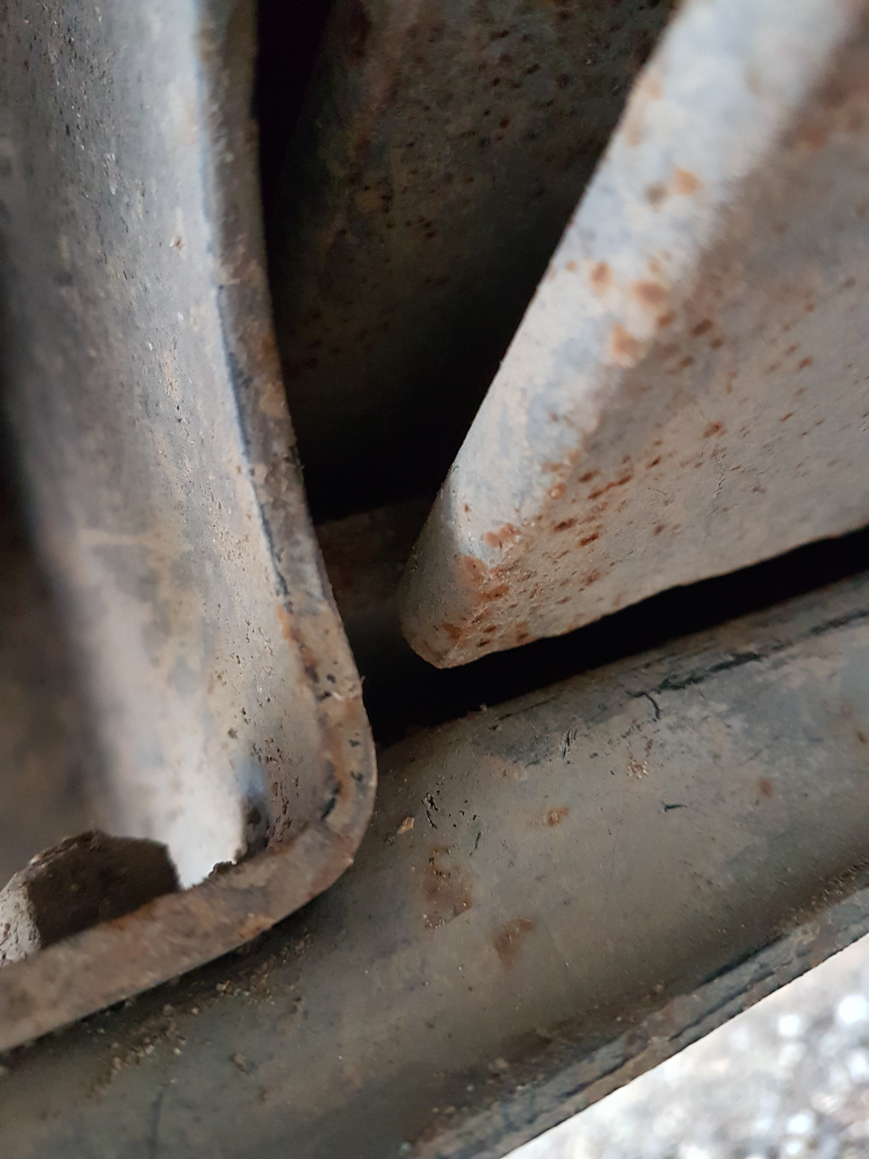

Tu peux vérifier l'écart entre le silent-bloc et son support, environ 3cm pour moi (photo 2).
Avant, j'avais 1 cm!
Bonne réflexion.

Tu peux vérifier l'écart entre le silent-bloc et son support, environ 5cm pour moi (photo 2).
Bonne réflexion.
J'ai regardé et je n'ai pas de ressorts.
J'ai contacté Amireseau et il m'ont envoyé un devis pour 430.00 euros pour la paire plus 40.00 euros de port.

Je n'ai qu'une lame acier à l'avant qui a résisté jusqu'à maintenant (je touche de l'acier, du bois).
J'ai installé les ressorts avants dès le début. Le 312 avait 70 000kms à l'achat.
J'ai fait plus de 80 000 kms depuis avec dont 2x 20 000 kms en Afrique de l'Ouest.....
Par contre en 2019 en Guinée, j'ai cassé une lame arrière sans m'en apercevoir. Il y en a deux à l'arrière.
Je l'ai changée au Burkina Faso. Au retour au Maroc, j'ai fait rajouter une troisième lame.

je viens de passer sous le sprinter j'ai bien 2 lames de suspensions dont une qui est cassée...
qui connaît le prix de ces lames?
de plus j'ai les tampon en butée
je suis un peu dégoûté
Merci
Merci

Bonjour Pierre, en premier lieu il y avait une lame. La lame d'origine Mercedes est remplacée par une lame spécialement conçue par Iglhaut. Parce qu'Iglhaut faisait face à des problèmes avec leur lame, ils ont conçu une lame double. Je vais maintenant vous raconter notre histoire de nos dernières lames cassées ... En 2008, nous étions en Grèce, le 21 juin 2008 la lame s'est cassée pour la 4ème fois. Nous sommes allés dans un garage Mercedes à Trikala. Iglhaut a envoyé une double lame cette fois. Voir les photos. 19 septembre 2008 cette double lame s'est cassée aussi! Nous étions toujours en Grèce, cette fois à Patras. Encore une fois, nous sommes allés dans un garage Mercedes, et à nouveau Iglhaut a envoyé une nouvelle double lame. En octobre 2008, nous sommes retournés en Hollande, lors de notre voyage de retour, nous avons décidé de visiter la société Iglhaut à Marktbreit en Allemagne pour parler de ce problème. Ici, Iglhaut a décidé de remplacer la lame par eux-mêmes.
