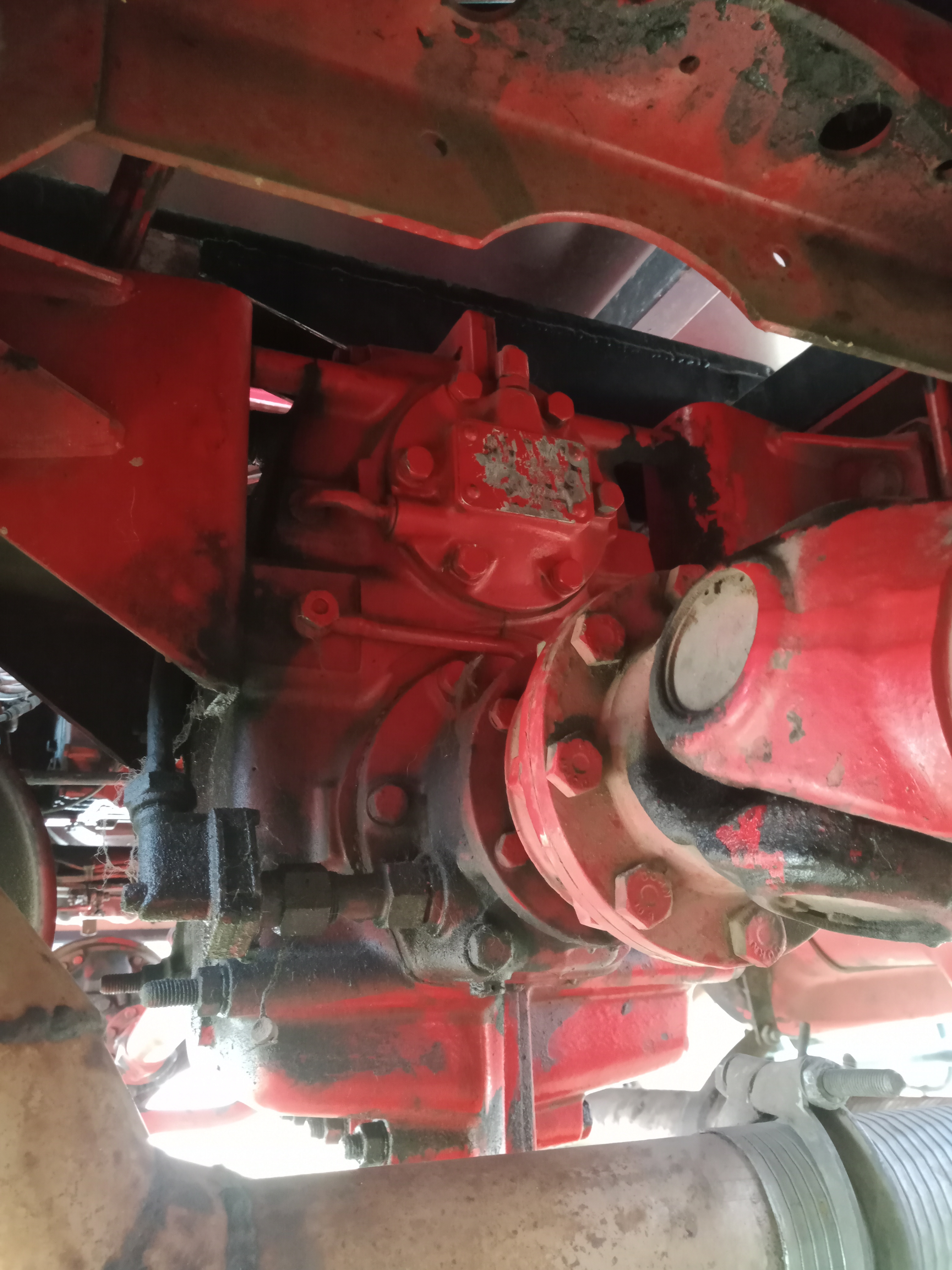

Bonjour tt le monde , voilà je suis en rade , problème de boîte de transfert , j ai une vibration a 70 km/ h au début je croyais un arbre de transmission ,j aurait préféré . C était la boîte de transfert j ai du jeu sur la sortie de l arbre avant , j ai donc changer le roulement de sortie et ce jeu perciste . Je pense que ça vient d un roulement intérieur de la boîte . Si quelqu'un peut m aider en me disant comment faire où me donner une adresse d une entreprise spécialisée suceptible de me réparer ça , c est sur un Iveco magirus 120/16 de 1987 et la boîte de transfert est une ototrasm Bari, merci d avance

Salut tt le monde, bon voilà le devis est tombé :( mauvaise nouvelle c est un pignon est un arbre qui sont mort . Le problème c est que les pièces sont introuvables plus vendu depuis 1997 , donc si vous avez des plans pièce ou pour une boîte de transfert d occasion je suis preneur . A oui j' ai fait contrôler les 3 arbre de transmission du coup re mauvaise nouvelle les coulisses sont morte ,ce serait la cause de mon problème de boîte de transfert , devis salé 1400 euros aille ça pique :(

Bonjour tt le monde , ça y est j ai reçu ma getrag venu d Allemagne :D je l ai remonter et ça marche , les rapports de démultiplication ne sont pas les même( plus court) mais ça y va. j'ai perdu 10 kmh de vitesse de pointe, je suis passé de 90 a 80 kmh ce qui n est pas dérangeant vu que je roule que sur nationale , le couple a considérablement augmenté . Par contre vu que c est une boîte d occasion il y a quand même un petit jeu au niveau de l arbre avant , pour économiser l usure de ma nouvelle boîte je souhaite monter des moyeu débrayable avm a l avant . Savez vous où je peux trouver ça ? Et que pensez vous de se système ? Existe t'il pour mon magirus ?
