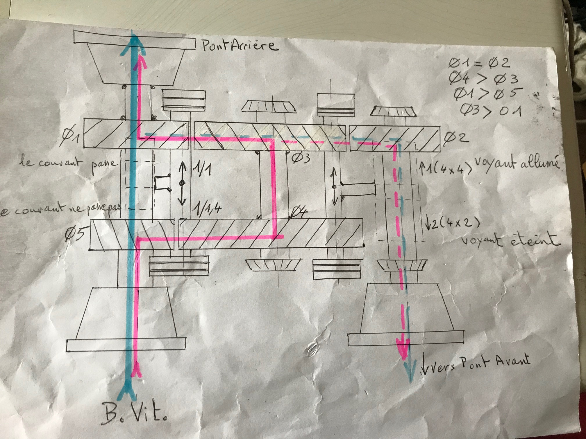

Bonjour à tous ,
j'ai entendu dire aussi que la BT ne serait pas lubrifié si le pont avant ne faisait pas tourner la tulipe en bas de la BT vers l'avant . A l'occasion d'un démontage antérieur , j'avais fait ce schéma :
Les pignons sont désignés par phi1 , phi 2 , etc et phi 1 = phi 2 veut dire qu'ils ont le même nombre de dents .
Les traits de Stabilo couleurs montrent le(s) cheminement(s) de la force motrice . Bleu en 4/2 , rouge trait continu en position réduction de 1.4 , et rouge pointillé en position 4x4 . A noter que l'on peut être réducté en 4/2 ou en 4/4 ...
Dans tous les cas de figures , tous les pignons tournent , même si l'arbre vers le pont avant est déposé ; donc il n'y a aucune différence pour la lubrification ...
Un truc favorable à la sauvegarde des dents de pignons , c'est que les pignons sont toujours enclenchés .
Ce sont les 2 baladeurs qui peuvent avoir des problèmes d'enclenchement , si on agis comme un bourrin sur le passage 4/2 à 4/4 et réciproquement .
Points négatifs : pas de pièces détachées neuves disponibles pour la mécanique des baladeurs .
réparation , maintenance , entretien demandent un vrai talent de mécano ( le serrage des carters agit sur 6 roulements coniques ! par exemple )
Points positifs : incassable s'y on fait attention
roulements , circlips , écrous de fixation des tulipes , pâte à joints , joints des pistons baladeurs ,joints à lèvres trouvables .
Points particuliers : il faut vidanger ... et vérifier le niveau
Je vais me balader , j'essaierai de répondre au reste plus tard ;
bye
bye

Bonjour ,
Sprintvignes a écrit :
" je crois avoir lu qu'avec le réducteur en 2 roues motrices, tu auras trop d'effort sur le pont arrière et tu risques de le casser si tu te sers du réducteur pour passer un obstacle. Je crois que c'est Come09 qui l'avait dit quelque part. En plus avec de plus grandes roues, tu fais encore plus forcer la transmission... Attention aux reprises d'adhérence !
Dans cette configuration, tu devras utiliser le réducteur uniquement pour les manœuvres, marche arrière etc "
Je partage pas vraiment ce point de vue , parce que pour moi , le passage en réducté ( en courte quoi ), c'est justement fait pour passer des obstacles ...
J'ai fait quelques passages d'obstacles ( avant d'avoir la réduction sur ma BT ) parce que je ne pouvais pas faire autrement , et c'est plutôt comme ça qu'on esquinte la mécanique , parce qu'on passe en force ! Mais bon chacun son point de vue .
Pour les grandes roues , je sais bien que ce n'est pas bon pour le couple , mais c'est quand même la seule solution simple pour augmenter la garde au sol sous le pont ... Donc , attention : il y a grandes roues et grandes roues ...
Allez bonne journée !

s'est pour cette raison que sur les pl 4x2, tout les camions chantier et/ou forestier sont systematiquement a double, voir triple réduction dans les moyeux, seul système qui permet de passer du couple à la roue sans tout casser car la réduction est en bout de chaine cynematique...pas au debut, a l'inverse, les semi qui font de l'autoroute sont en simple reduction, car peit de couple a passer
donc oui, tu peut rouler en 4x2 reduit, mais si tu n'a pas de charge, ou sur sol glissant, mais sur sol caillouteux, en forte pente a 3 ou 4t même une petite reprise d'adhérence peuvent être dangeureuse pour les demis arbres...
