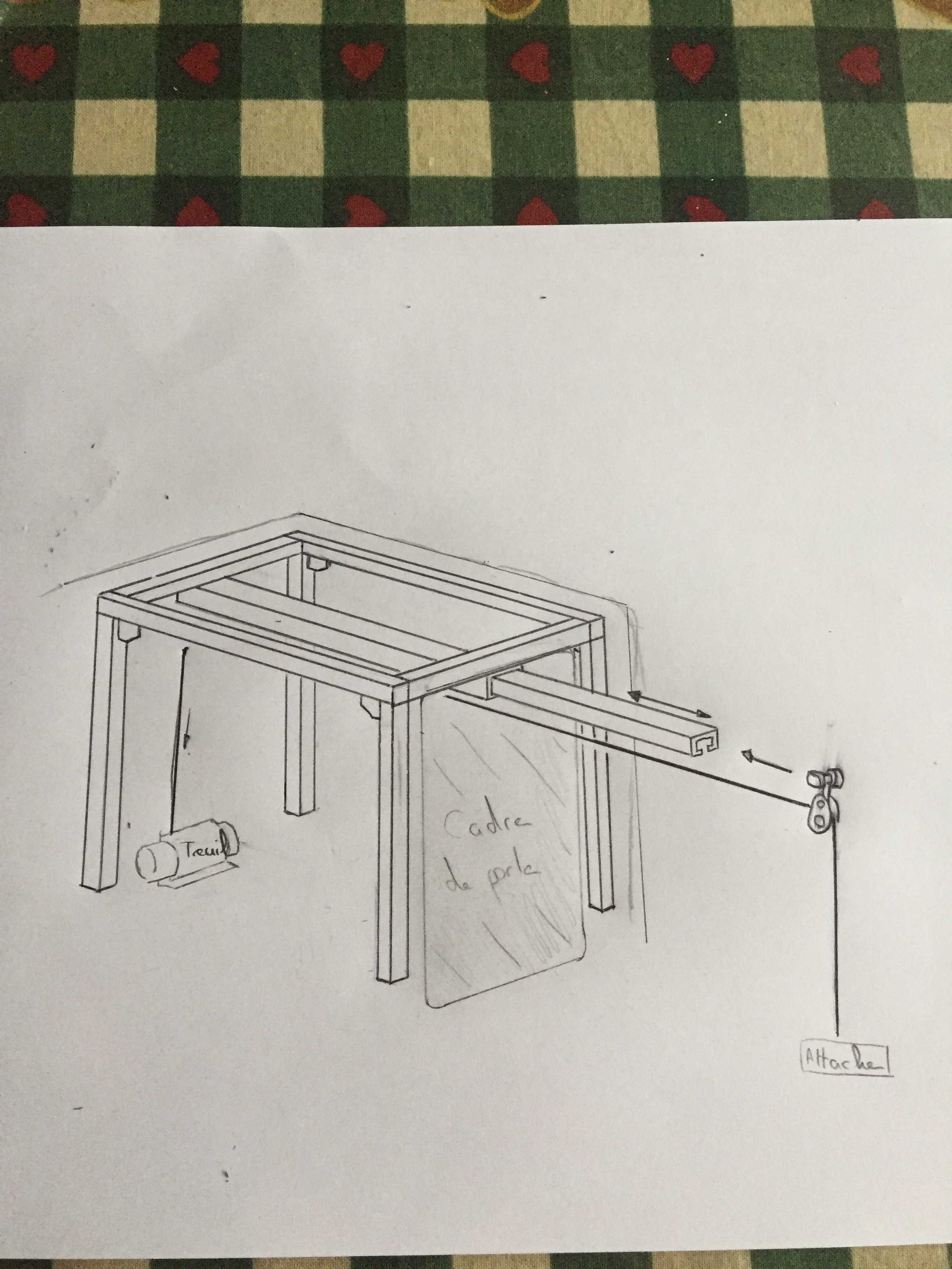

Rampe + treuil je pense que vu la hauteur de la portière ça fait une sacré inclinaison sa rendrait le truc casse gueuleXavier-64 a écrit : 24 janv. 2021 13:01 Salut,
Potence ou rampe plus petit treuil...
La potence sera un peu difficile... quoi que.. en y réfléchissant...
Ton idée de portique par contre elle est géniale
Par contre peut-être un peu lourd
Un truc comme ça (schématiquement)?
Désolé je maîtrise pas les logiciels pour faire ça propre
- Messages : 2648
Re: Dimension intérieur double cabine m110/170
Exact... on doit pouvoir faire quelque de léger... c'est pour monter 150Kg max....
Xavier
