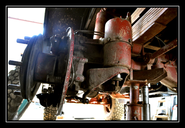

Tu as un problème de frein, et tu sais te servir de tes mains, ce tutos est fait pour toi :D :D
:arrow: caller le véhicule pour travailler en sécurité. Une calle roue AV, une calle roue AR, une sous le pont.
:arrow: Démonter la roue
Pour ma part, j'ai aussi démonter les mâchoires pour les déglacer et dégraissée :!:
:arrow: Démonte le cylindre de roue
Les 4 seraient le bien, ça réalisera une purge de ton système de frein par la même occasion. N’hésite pas à envoyé de l'air comprimé par la même occasion, c'est fou ce que les boues peuvent s'entasser dans le circuit.
