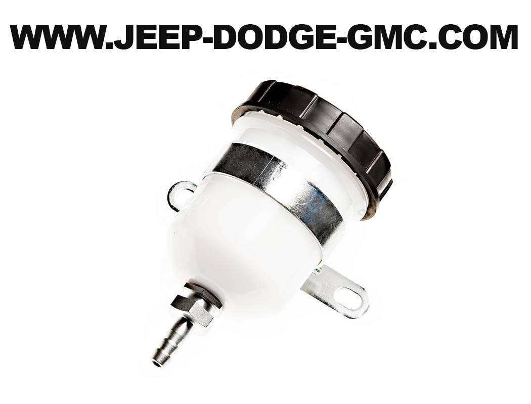

Après avoir regardé plusieurs fois, j'ai l impression que mon bocal de liquide de frein a été remplacé par un de GMC?
Si c'est bien ça, ça change quoi ? C'est juste un bocal est ce que je peux en mettre un autre ?

Bonjour, après avoir cherché encore et encore, je ne trouve que ce bocal de liquide de frein pour mon camion, quelque un l a t'il déjà installé ?

Pour moins cher, tu as le même (que j'ai monté sur le TP3) chez Brink : https://www.brinksaviem.com/index.php?i ... er=product
Sinon, tu as demandé sur le forum R2087 ? http://www.r2087.com/forum/

Salut, oui je suis inscrit sur le forum des r2087 j'ai eu plusieurs réponses dont une en particulier, étant donné que les modèles qu on trouve n on pas de flotteurs (donc non électrifiée) je vais me contenter de bien nettoyer mon bocal, remplacer le flotteur par une pige pour voir le niveau de liquide et roule !!!
Apparemment d origine il n'y avait pas de capteurs, juste un bocal en verre, moins d options= moins de panne !!!
Je suis tombé amoureux de ce camion, il est tellement simple a réparé que ça en devient (presque) un plaisir.

Si, si, le modèle "Nivocode" a bien son flotteur. Le bocal est plus court que celui en verre d'origine.
