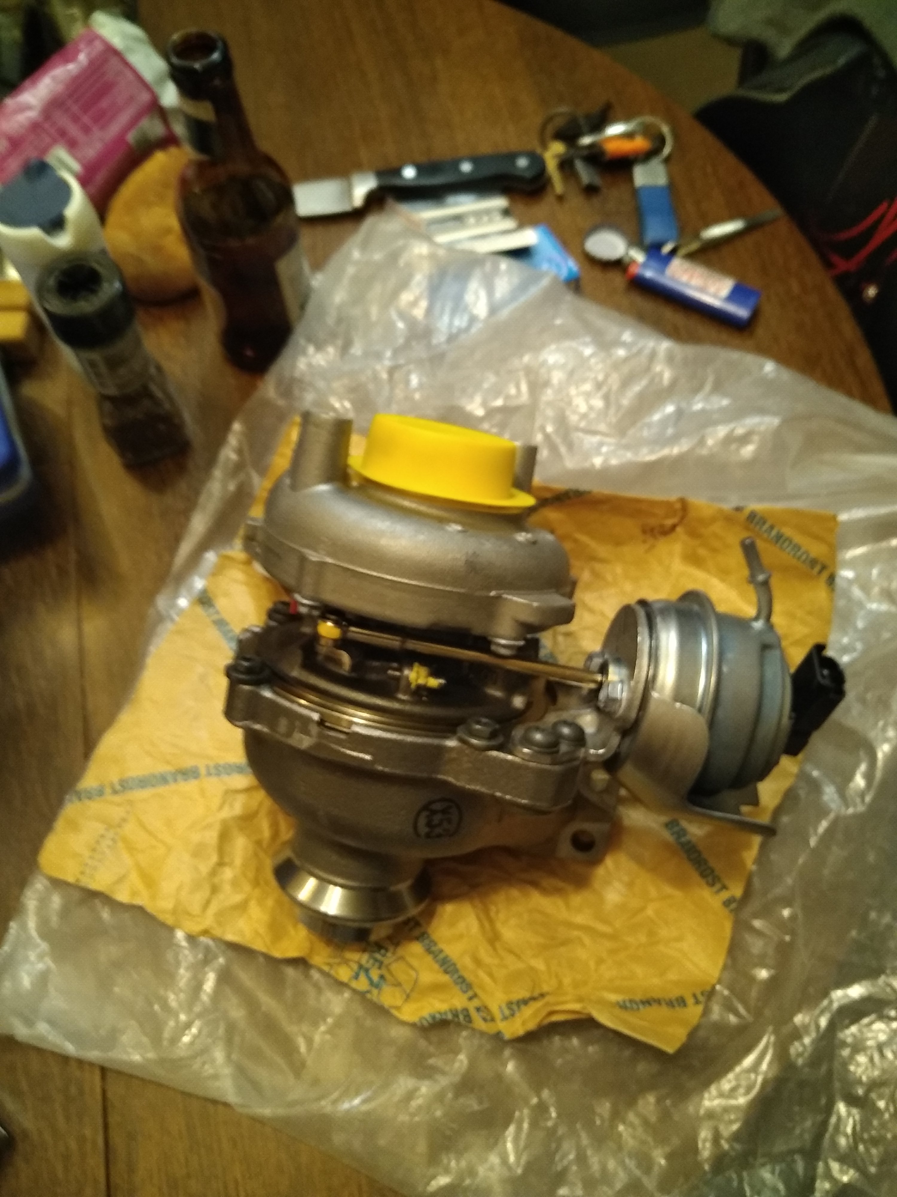

Messages : 3570
Re: questions et recherche joints tyran + sièges et carrosserie
Message par sebg61 »
come 09 a écrit : 06 nov. 2020 17:33 effectivement le tgv est une super soluce.... :D
Yep, testée en camion cross ça peut envoyer du bar (même trop ... et paf la durite :lol: )
Faut un peu d'électronique mais rien d'insurmontable ...
Après la 205, c'est le B qui va y avoir droit :lol:
Seb.G
Messages : 5052
coooool seb... j'en rêve pour le hdj 80...
sur le b ça va pratiquement supprimé le gros gros creux a bas regime.... super... :thumbup:
