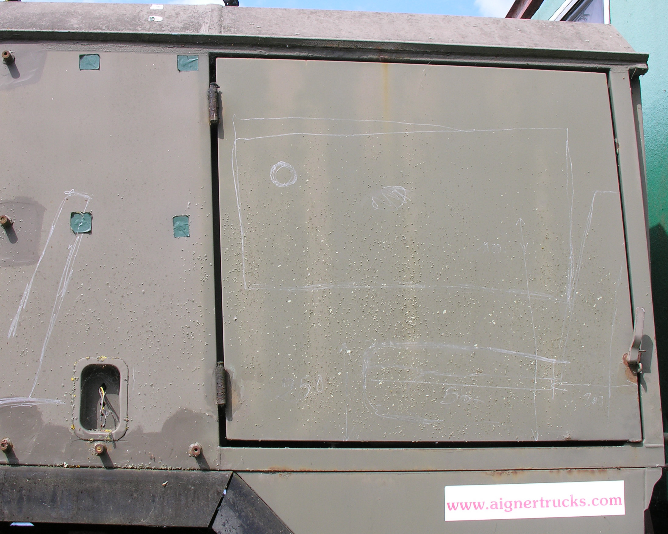

Voici ce que je ferais pour mon kat les dimensions que j’ai pris, vienne d’un Toyota hiace de 1983 cela est exigu mais relativement confortable le seul inconvénient la hauteur de l’assise par rapport au plancher il faut penser mettre une barre de maintien comme pour les places avant du kat
Assise plus haute que celui du siège conducteur
[img] [/img]
[img] [/img]
