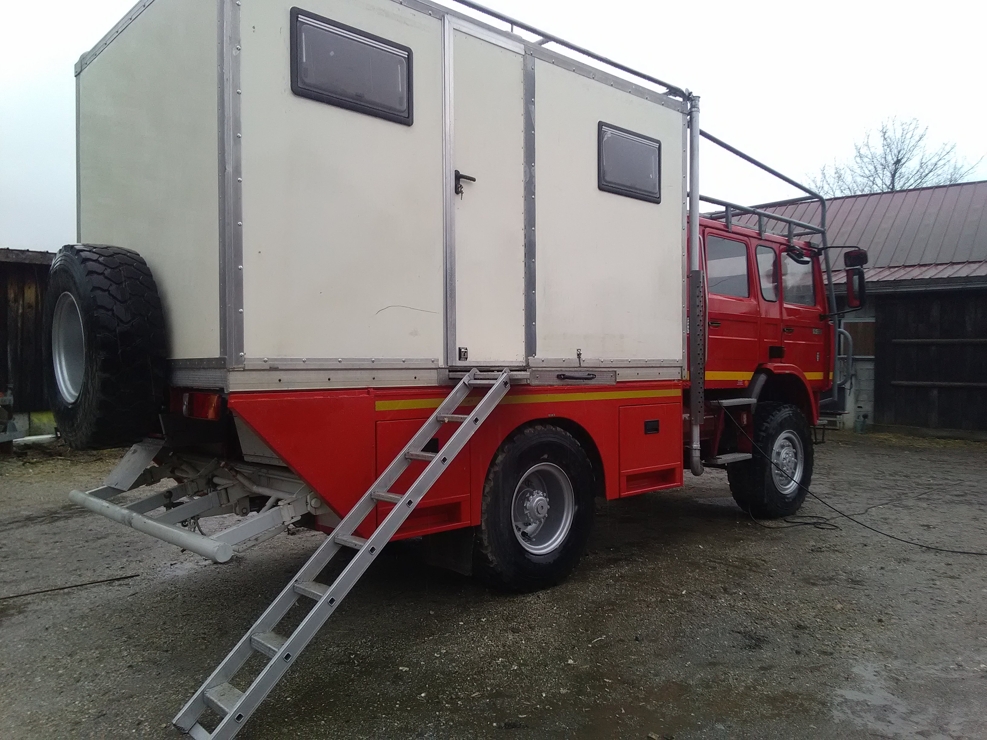

Bonjour , pour répondre à Breizh-Family une solution pour monter le pneu de secours sur la cabine . Modification de la potence de camiva coupée aux dimensions voulus , pour l'adapter avec l'aide d'une platine boulonnée sur la galerie et haubanée pour lever les 80kgs du pneu . Encore un truc à emmener pour éviter de rester en rade .

merci à toi pour cette précision technique
le hauban n est pas un luxe car cela doit bien forcer sur la platine
quand le pneu est en pendant sur le cote de la cabine
on est sur les même idées ,simples et efficaces
je vais finir avec un copié/collé de ton camion ;)

Bonjour , suite des travaux , installation de la poignée et modification de l'isolation avec une ancienne porte isoplan 10 cms d'épaisseur au total !!! Largeur 60 cms Hauteur 1m95 et début de l'isolation de cellule . Merci à Fab 38 pour l'idée . C'est du solide en fermeture trois points .

super cela avance bien
ce type de poignée ext de porte cela pose pas de problème pour l homologation ?
je prévois de faire mon plancher sur le même principe tu es sur quelle épaisseur d isolant ?

breizh-family a écrit : 18 nov. 2020 15:01 super cela avance bien
Salut la Bretagne ,Pour la poignée je vais m'adapter je l'ai mise en attendant le rendez vous avec la Dreal , elle est encastrée et dépasse de 3 cms de la paroi mais est dans le barré rouge 2m40 donc !!!
Pour l' isolation 10 cms de styrodur croisé ( 6 et 4 ) au sol et plafond et 5 cms sur les parois . Voilou .

Bonjour Yann, oui je vois que nous sommes au même point. Pour la porte ça n'a pas été simple , déjà déchiffrer le schéma et ensuite pour ne pas faire de bourde j'ai monter l'ensemble sur un contre plaqué de récupe pour repérer la mise en place ,redimensionner et isoler la porte avec une ancienne porte isoplan isolée ,refaire les visses de la poignée et le carré en longueur ( 10 cms ) pour ensuite poser l'ensemble .Différents réglages pour bien positionner les trois fermetures et les finitions et extra pour moi cette fermeture . A plus .

Bonjour à tous , il pleut, il neige, un vent glacial il va être temps de se mettre à l'abri . Entre temps j'ai pu installer les fenêtres et finir l'isolation avec le plaquage en contre plaqué okoumé , le coin sanitaire j'ai pu récupérer du polyfond en bon état de l'ancienne caisse pour faire les cloisons , passage des gaines ,évacuation, eau, élect et gaz. je commence à peindre le plafond et habillage des fenêtres à l'intérieur. Il fait vraiment mauvais temps donc je travaille à l'intérieur au chaud . A + .
