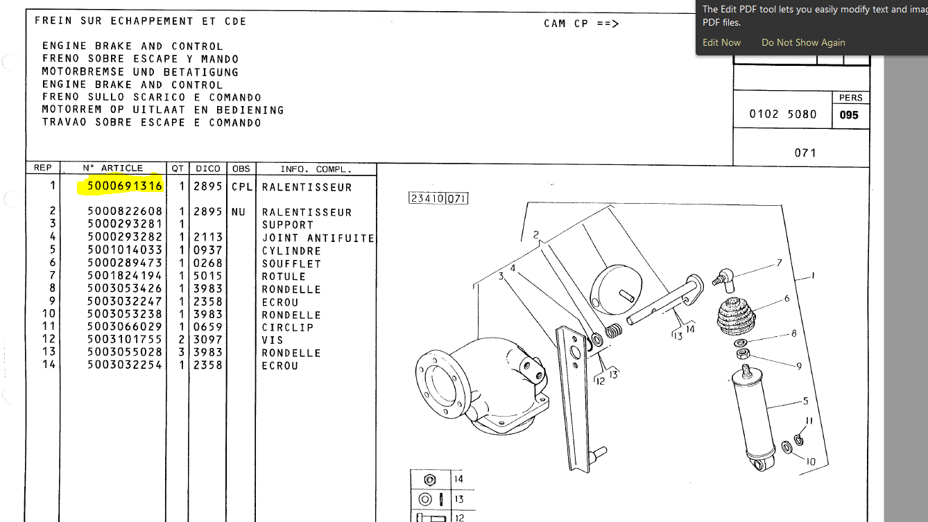

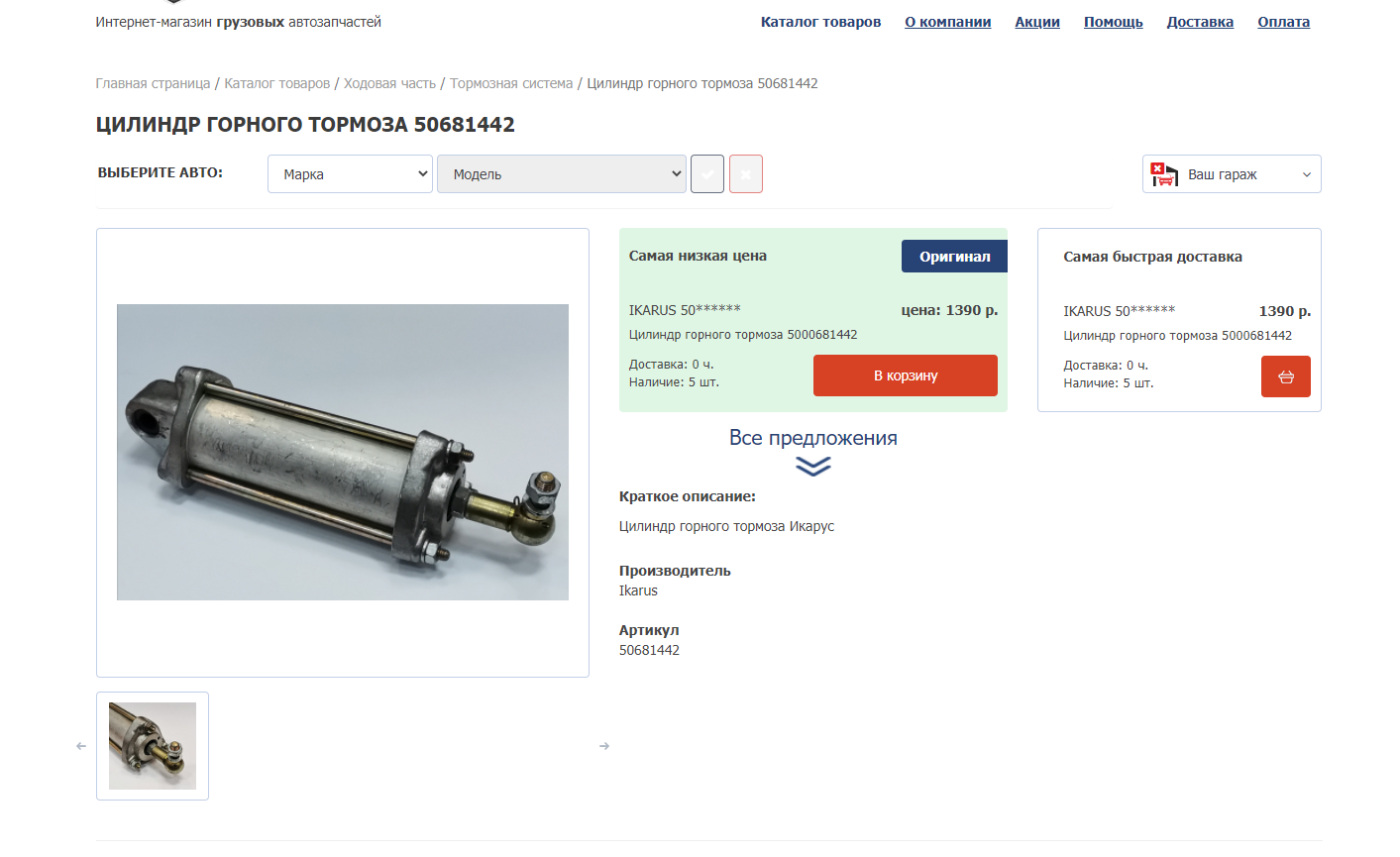

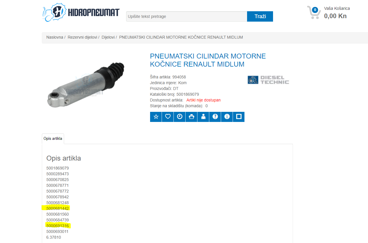

c'est celui là ? Vérin de commande frein moteur.
il est donné pour un Midlum ...
j'ai une équivalence içi....
qui correspond... à :
Donc il y a une grande probabilité qu'il soit compatible...
