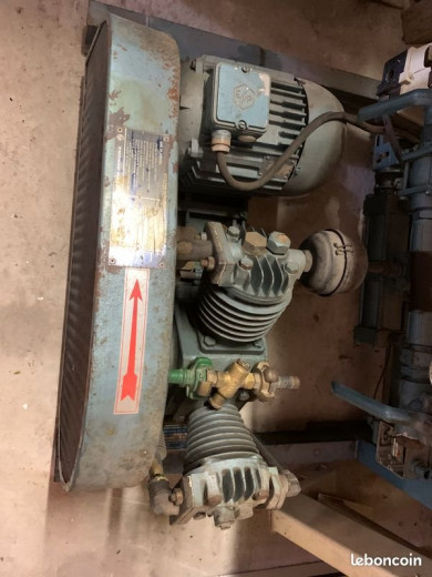

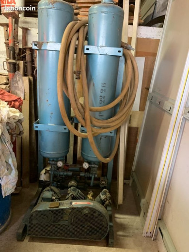

Alors, je suis désolé si je me plante de section mais je ne sais pas trop où mettre ce sujet (sûrement dans divers mais je ne suis pas sûr)
Mon compresseur en 220, un modèle exotique, le moteur à laché. Je ne voulais pas retomber dans un moteur éxotique à 150 balles pour le rechanger dans 1 an ou 2.
Pas loin de chez moi j'ai acheté un compresseur pro pour un prix très correct d'une grande marque (tecni Gali quand c'était fait en France). Au départ je l'ai pris pour le moteur tri et le moteur de compresseur , un bi-cylindre en très bon état et j'aurais recyclé les cuves. Le truc c'est qu'en allant sur place, je me suis rendu compte que le "tout" est en super état et dispose de 2 cuves de 100L validées pour du 30 bars (je m'en servirai jamais mais c'est du costaud) MAIS surtout, ce dernier est vertical et ça .... ça m'arrange grave ! il fait 2m10 de haut mais il irait parfaitement dans un renfoncement de mon atelier PIF PAF c'est casé et je distribu dans tout l'atelier (peinture, sablage, soufflage et outils avec des filtres différents bien sûr)
Voici des photos:
La question que je me pose c'est, est-ce bien un compresseur classique ou bien un compresseur secheur par absorption ? Est-ce que quelqu'un connais ce genre de compresseur donné pour 30 bars ?
Alors, j'utilise des mots de savants "secheur par absorption" que je ne connais pas, c'est juste que j'ai vu des compresseurs/cuves qui y ressemble et sur ce point ... JE SUIS UNE QUICHE sans connaissances !!!!!! :-) :102:
pour moi, ce compresseur ressemble plutôt à ça (les cuves) : https://www.galigrup.com/wp-content/upl ... 2RV100.pdf
Si il y a des gens gonflés qui pourrait m'éclairer :-)
Merciiiiiiii

salut,
C'est bien un compresseur industriel, bi-étagé. Il y a un cylindre de gros diamètre qui comprime jusqu'à la mi-pression, ensuite l'air est refroidie par la poulie du compresseur, et le second étage avec un piston de plus faible diamètre comprime jusqu'à la pression nominale.
aujourd'hui, il n'est pas intéressant de fonctionner à 30 bars. il n'y a pas d'outils pneumatiques qui fonctionnent à cette pression. 10 bars Maxi me semble une pression correcte, qui permet un rendement thermodynamique acceptable.
30 bars, cela servait souvent pour démarrer de gros diesel.
