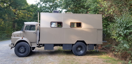

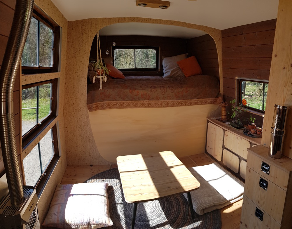

Je vous présente la bête qui nous abrite et nous véhicule depuis septembre 2019.
Nous avons d'abord traversé la France en diagonale vers le sud ouest. Puis nous avons passé quasiment tout l'hiver dernier, ainsi que le confinement, en moyenne montagne, dans nos Vosges Alsaciennes.

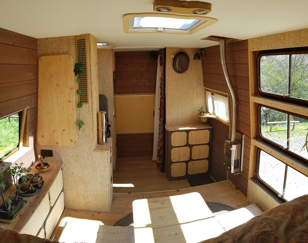

L'intérieur, 100% fait maison, que nous apprécions beaucoup :D
(En photos panoramique... ça déforme un peu mais pour avoir une vue globale, c'est mieux.)
Voilà une vue d'ensemble que j'avais hâte de partager ici, car nombre d'entre vous savent ce que représente ce type d'entreprise.
On a bossé comme des dingues, surtout Tom, qui a assuré un max!!!
Je ferais suivre quelques images et descriptions plus détaillées des installation diverses.

Superbe réalisation, félicitations !

bravo, intérieur très zen, et sympa les trois fenêtres l'une sur l'autre ça donne beaucoup de clarté (mais ça risque de vous donnez pas mal de froid qui vas rentrer par la..).
Jolie couleur extérieur, la peinture est mat ??
en tout cas bravo vous devait être bien dedans..
J'adore votre sortie d'échappement, vous l'avez trouvé ou??

BRAVO pour cette très belle réalisation.
On s'y sent bien avec tout ce bois. Félicitations.
Si les baies vitrées sont isolées, c'est génial d'avoir tant de lumière.
Si pas isolées... dommage...
Quels sont vos projets de voyages ?

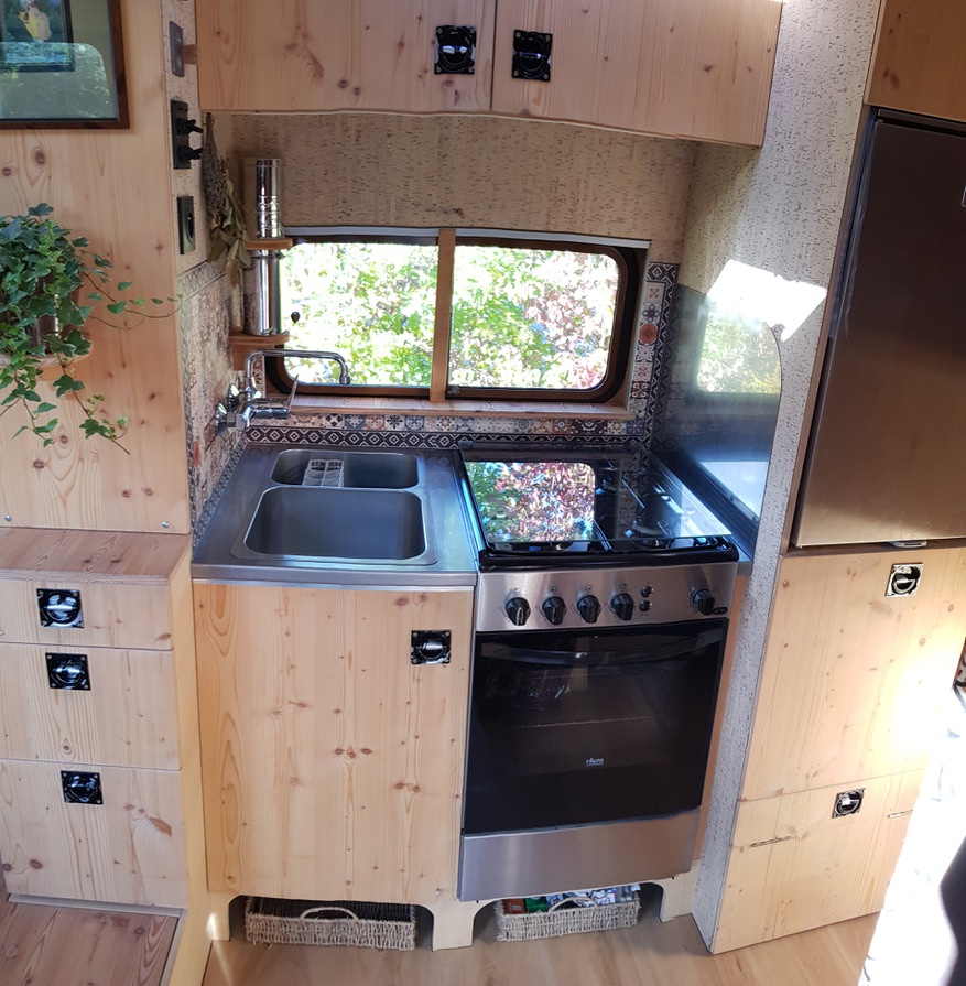

J'aime beaucoup les façades des tiroirs.
J'imagine que vous n'avez pas passé votre camion en vasp-camping-car ?

Bonjour tout le monde,
Merci pour vos commentaire :D
scalouk a écrit : 28 sept. 2020 21:12 Bravo, c’est superbe :thumbup:
Merci :mrgreen:
freestophe a écrit : 29 sept. 2020 19:22 bravo, intérieur très zen, et sympa les trois fenêtres l'une sur l'autre ça donne beaucoup de clarté (mais ça risque de vous donnez pas mal de froid qui vas rentrer par la..).
Merci!

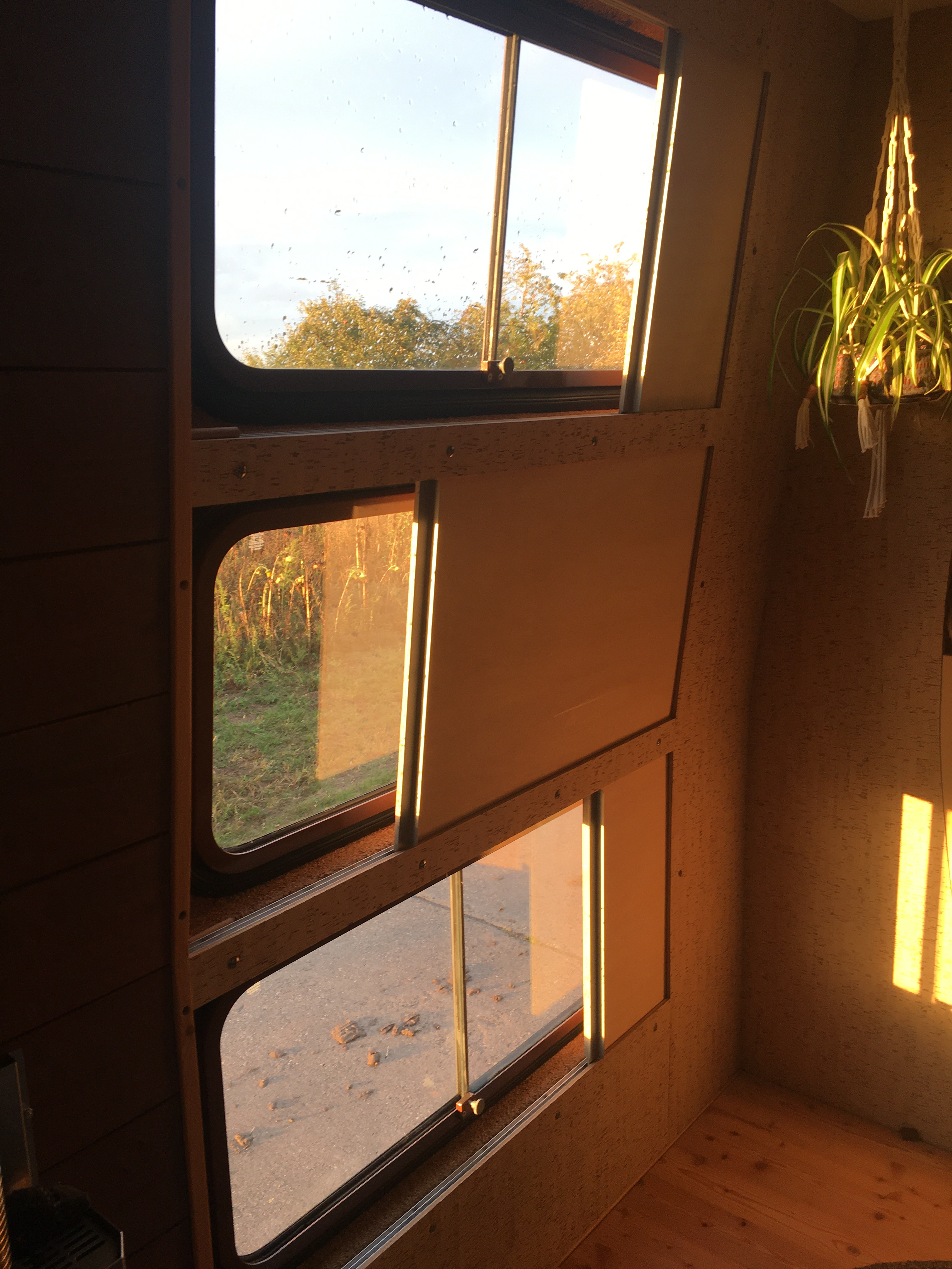

Nous avons fait ce choix de disposition des fenêtres pour la lumière et aussi pour profiter de la vue quand elle en vaut la peine. On en est très contents.
Ce sont les fenêtres d'origine, donc simple vitrage et cadre alu.
Nous avons intégré des volet coulissants dans les murs, que nous fermons en fonction de notre besoin d'intimité et/ou de la météo. Ils s'avèrent bien utiles pour nous isoler du froid ou nous faire profiter du soleil. Ils sont verrouillables et apportent aussi un plus en terme de sécurité.
C'est évidement une entrée de froid, mais tout à fait gérable en fait.
On a passez l'hiver dernier dans les Vosges, certes pas un hiver rigoureux, mais avec notre petit poêle ça l'a bien fait. :)

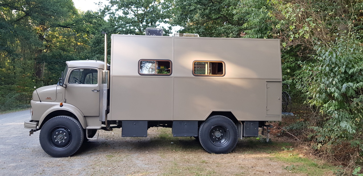

La couleur, c'est une peinture industrielle, la référence RAL 7013. Elle est satinée, parce qu'on voulait lui laisser un petit coté rustique, mais pas mat à cause de la fragilité ;)
J'ai vu sur tes photos (superbe réalisation et magnifique projet d'ailleurs!) que ta couleur de peinture est assez proche de la notre, mais brillante, et le rendu est vraiment chouette avec les chromes... :thumbup:
La sortie d'échappement c'est maison. Un ami à nous s'est occupé des soudures, car on ne sait pas faire ça, et il fait ça bien. (C'est le même qui nous a fait la peinture... doué l'ami).
On l'a modifiée pour ne plus intoxiquer les cycliste, motards et autres piétons qui après le sourire à la vue du camion, se mettaient à gesticuler pour nous culpabiliser, à juste titre....
Maintenant ils gardent le sourire :D
Sur ce sujet encore, j'ai vu que tu as fais ce qu'il fallait... j'en rêve encore de carburer à l'huile de friture... Mais c'est une sacrée entreprise!
Olivier a écrit : 29 sept. 2020 19:41 Classe !
Oliv' ;)
Merci :)
Bernard-52 a écrit : 29 sept. 2020 23:06 BRAVO pour cette très belle réalisation.
Merci Bernard-52,
Le bois c'est si chaleureux! On avait envie de se sentir chez nous et on a toujours eu beaucoup de bois à la maison. On s'y sent très bien en effet.
Pour les baies vitrées, j'ai répondu à ton interrogation un peu plus haut en même temps qu'à freestophe :)
Nous avons choisi ce mode vie principalement pour avoir le temps de profiter de la vie. Nous ne nous projetons pas à très long terme pour ce qui est de voyager. Cet automne et hiver nous avons prévu de traverser la France vers le sud 8) puis d'aller en Espagne et au Portugal, peut-être traverser vers le Maroc. Après cela on ne sait pas encore. On verra ce que ce périple là nous apporte et où il nous inspire à aller par la suite!
Denis Chassac a écrit : 29 sept. 2020 23:11 Bonsoir
Bonsoir Denis,
Merci! Voilà qui fait plaisir à Tom (et à moi aussi bien entendu). Ces tiroirs n'ont pas été un mince affaire à fabriquer!!
Les systèmes de fermeture sont ceux du bureau présent dans la cellule d'origine. On les a récupérées car ils étaient fonctionnels et qu'ils nous plaisaient bien.
On a fait passé le camion en VASP non spécifié. Ça fonctionne aussi :D
Bonne soirées à tous

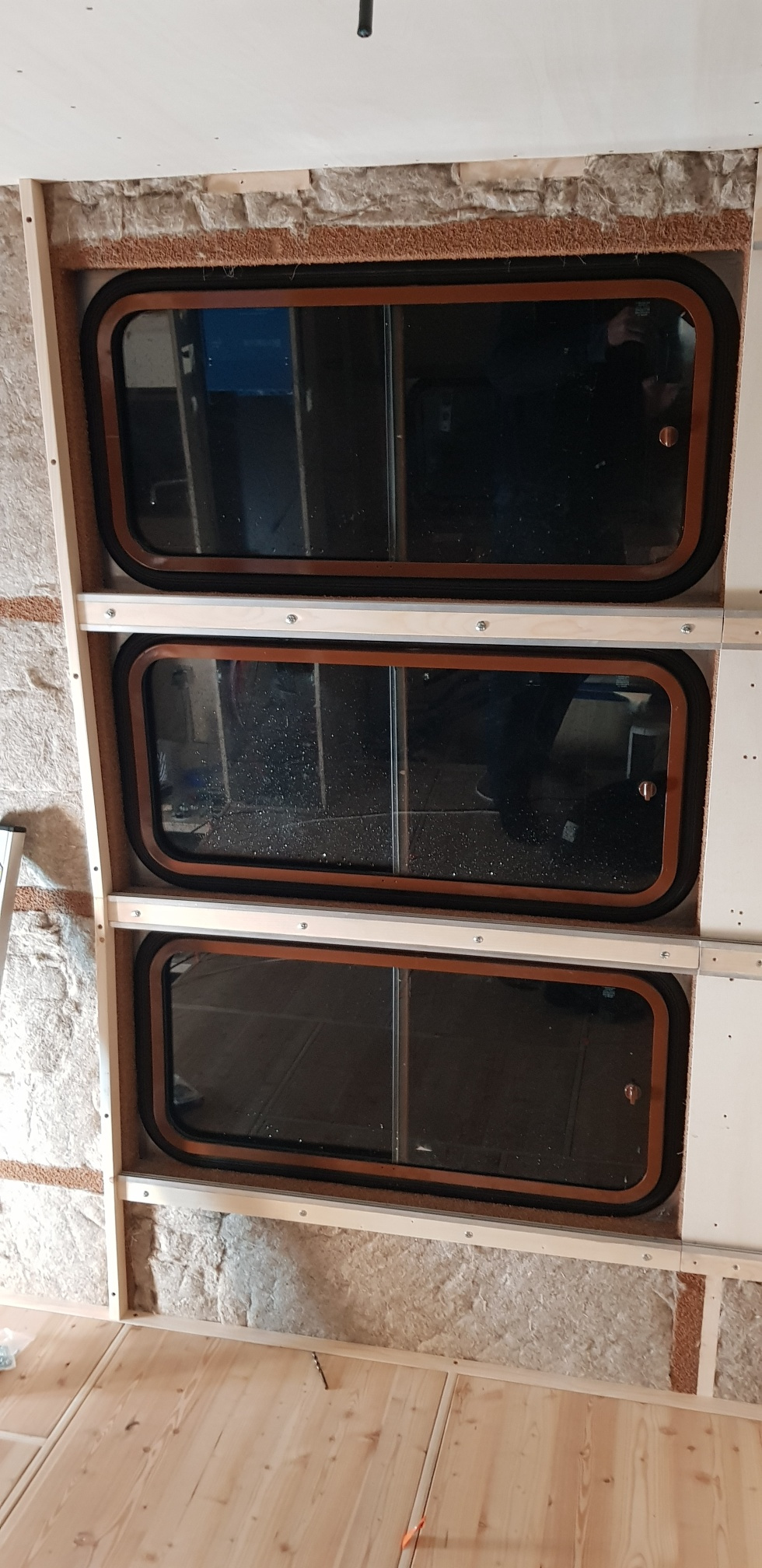

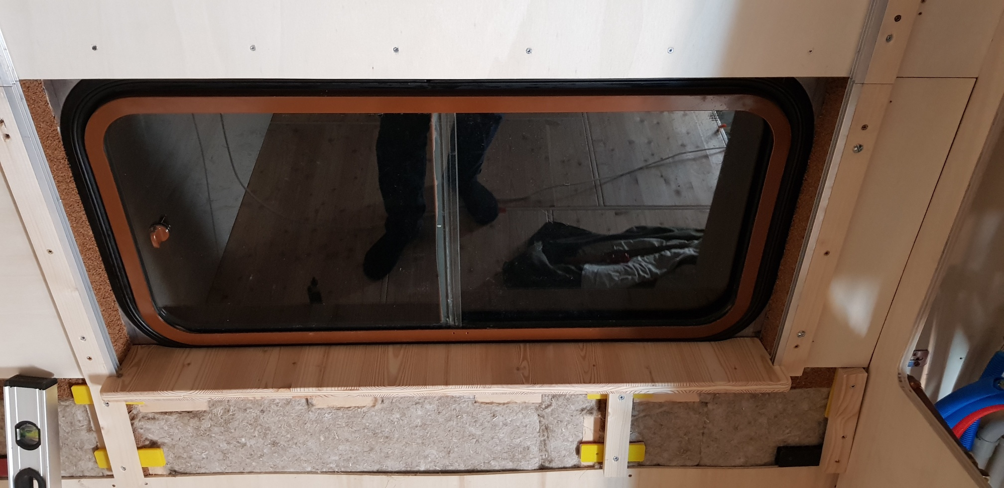

tu peux donner la marque de tes volets (ou tu les as acheter) qui coulisse devant tes 3 fenêtres....ils ont l'air pas mal du tout...merci
Mela
Guide
Guide
Messages : 27
Enregistré le : 24 sept. 2020 18:35
Re: Notre 911... notre maison
Message par Mela »
Salut freestophe,
Eh bien ils sont faits maison... donc modèles uniques ;)
Des rails aluminium à 2 gorges (1 pour le volet, 1 pour la moustiquaire) ont été intégrés dans une double cloison:
Puis dans leur prolongement, le long des fenêtres, une partie rail idem à la première, mais celle-ci démontable pour pouvoir déposer les volets ou les moustiquaires en cas de besoin:
On a procédé de même pour les autres fenêtres, mais à la verticale:
Donc difficile à installer par la suite, si l'aménagement est déjà terminé :?
Peut-être à envisager autrement, ou pour un réaménagement...
Bonne soirée

J'aurais des questions par rapport au poele: C'est un Dickinson (?), contents ? quel est le modèle ? Vous consommez combien avec ? (pour comparaison)
Merchi :mrgreen:
Mela
Guide
Guide
Messages : 27
Message par Mela »
Bonjour STF
Il s’agit en effet d’un Dickinson réf P9000.
Il fonctionne au gaz.
On a fait le choix du gaz pour la facilité d’allumage et de gestion du combustible.
Nous en sommes très contents, bien qu’il soit un petit peu sous dimensionné.
Notre cellule fait 10 m2 et le poêle fait 10kw. On ne pas vraiment dire que nous ayons eut froids, mais nous aurions apprécié un peu plus de puissance parfois.
Il est équipé d’une ventilation qui souffle l’air chaud vers le bas et permet vraiment d’augmenter son efficacité.
Nous fonctionnons au GPL pour le chauffage, la cuisinière et le chauffe-bain.
Nous avons deux bouteilles de 34l dans la soute.
L’hiver dernier en Alsace, toute consommation comprise et en laissant tourner le poêle quasiment non-stop jour et nuit, nous avons fait un plein tous les 15 jours, pour environ 35€.
Le thermocouple nous a lâché il y a quelques jours. C’est le seul ennui que nous avons eut.
Donc le bilan est positif, d’autant plus qu’il est charmant et que la flamme est visible, ce qui est très agréable.
Voili voilou :D
Bonne journée!

Petite rectif, le poêle ne fait pas 10kw mais 1kw :roll:

même si j'adore les fenêtres d'origines, je pense que c'est une erreur de les avoir conservées. elle condense a mort ce qui entraine un pourrissement rapide de la structure. perso je les ai virée a contrecœur car ce qu'on achète est de moins bonne qualité, moins "stylée" mais tellement plus confortable thermiquement !
concernant votre réalisation, juste bravo, très chouette, et oui, ceux qui ont tout refait connaissent bien la masse de boulot que cela représente ! :thumbup:
Mela
Guide
Guide
Messages : 27
Message par Mela »
Merci pour le compliment :D
Pour les fenêtres, en effet, elles condensent beaucoup. Nous avons pas mal épongé l’hiver dernier, les vitres et les cadres...
Nous n’avons pas installé de boiseries en contact avec les cadres alu, le projeté liège est resté apparent. De ce fait la condensation n’a pas fait pas de dégât chez nous.
De plus, notre préférence pour un climat plus chaud cet hiver, nous a délesté de ce désagrément 8)
qui est surtout présent avec un écart de température conséquent entre l’intérieur et l’extérieur.
