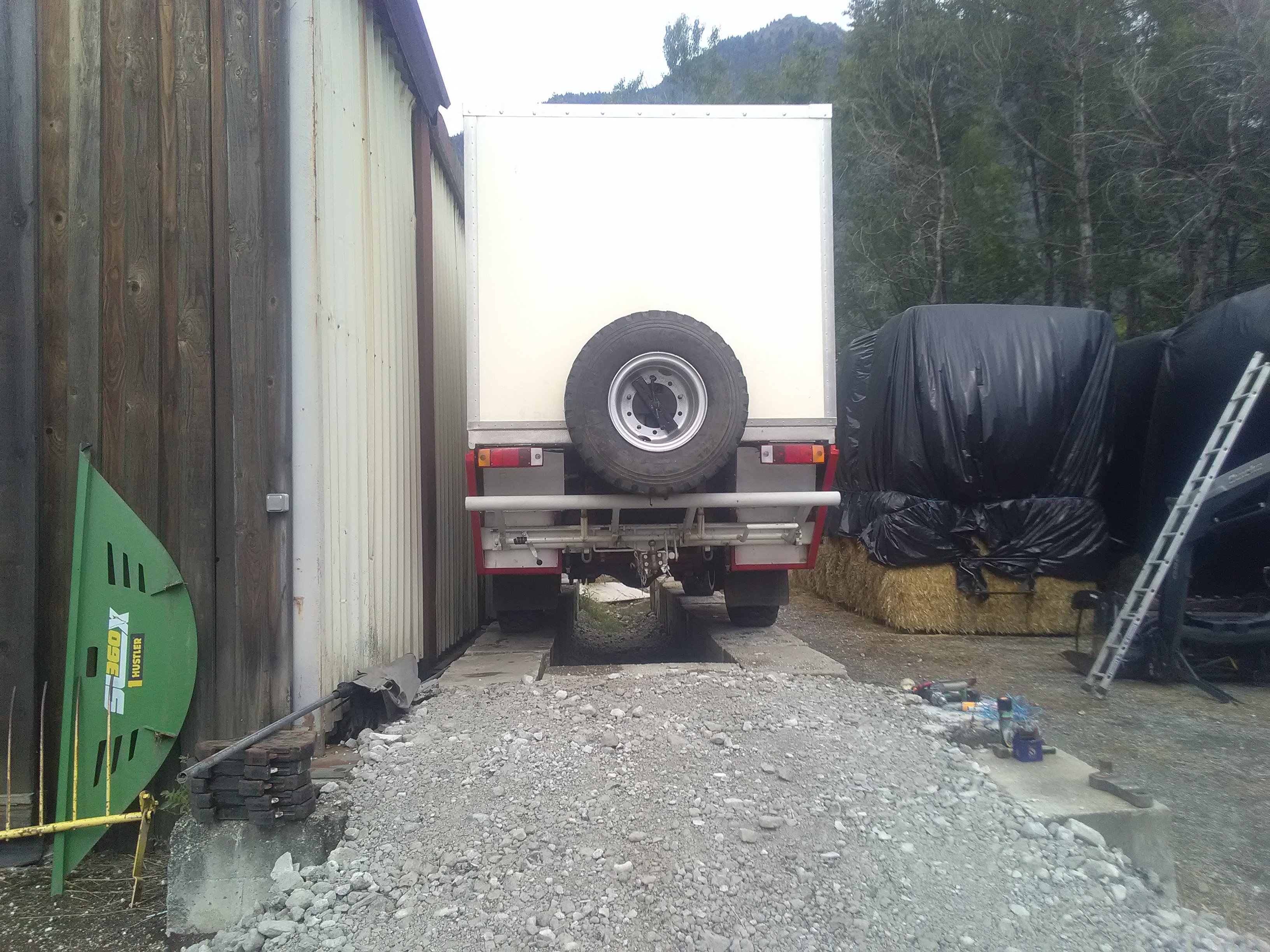

Bonjour , rectification de la platine de la roue de secour et amélioration de l'accessibilité plus sécurite avec main courante et blocage de la porte sur la plateforme de la cellule, pour 5 mns de montage .

Bonjour à tous, La suite des travaux . Bientôt 15 jrs dans le châssis à gratter nettoyer passer l'antirouille et la peinture tous ce qui n'a pas été fait par dessus quand la caisse n'était pas encore installée . Je me suis construit une rampe de 0,80 m de hauteur pour travailler dans le châssis à la bonne hauteur . Installation des réservoirs d'eau grises 200l et 60l d'eau noir . Dévier un peu le circuit pneumatique et hydraulique pour caser les réservoirs . Platines de 8 mm tenus par des tiges filetées de 12 cms soutenus depuis les traverses du faux châssis . J'ai fait un peu de chemin pour tester l'installation avec les réservoirs pleins , pas de fuites " pour l'instant " ça n'a pas bougé , à surveiller par la suite . Graissage et vidange boites ponts réducteurs par la même occasion.
