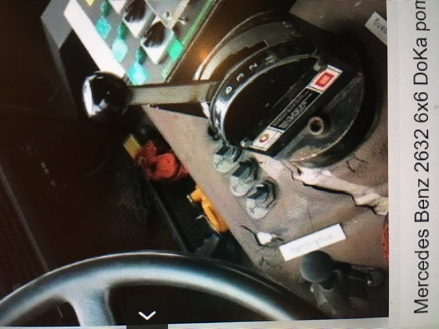

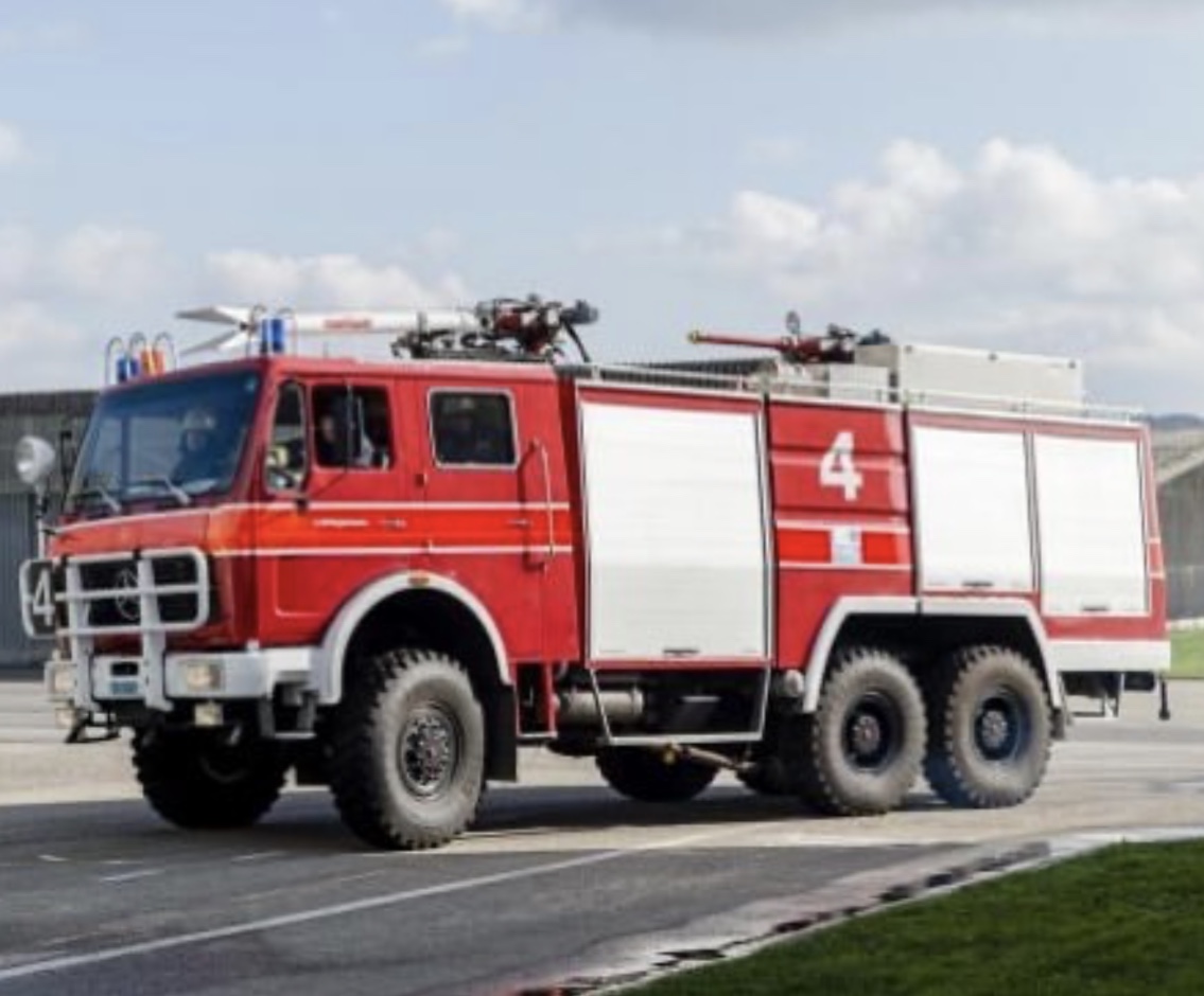

J’aimerais avoir vos avis sur le type de boîte en photo, sur un Mercedes Benz 2632 6x6 Doka. J’ai un doute sur la boîte, l’année (79) et la conso du bébé.
Est ce raisonnable ou est ce que je me lance dans les galères ?
Avis Boîte et année

boite auto a convertisseur... classique....lente et gourmande en puissance
conso: abyssale
compte entre 30 et 50 suivant les conditions
conso: abyssale

si je reste à 30/35, je prends, mais j'ai peur que cela ne monte beaucoup plus.

Avec un V10 de 15,8l et en 6x6, méga lol pour descendre en dessous de 35/40l
. En plus, les injections merco de l'époque envoyaient grave du gasoil. Et la vieille boîte auto va contribuer à faire exploser la conso.

mouai,y a aussi que ce v10 atmo s'est une purge,s'est mou, ça vaut rien...la boite en plus de faire exploser la conso,va engouffrer des chevaux qui sont déjà a la peine...
vaut mieux un bon vieux 6 en ligne turbo...et oublié le 6x6

j'ai bien compris que cela ne valait pas le coup, a moins d'avoir des actions chez Total. je passe mon chemin et retourne à mes recherches.
merci pour vos retours.
