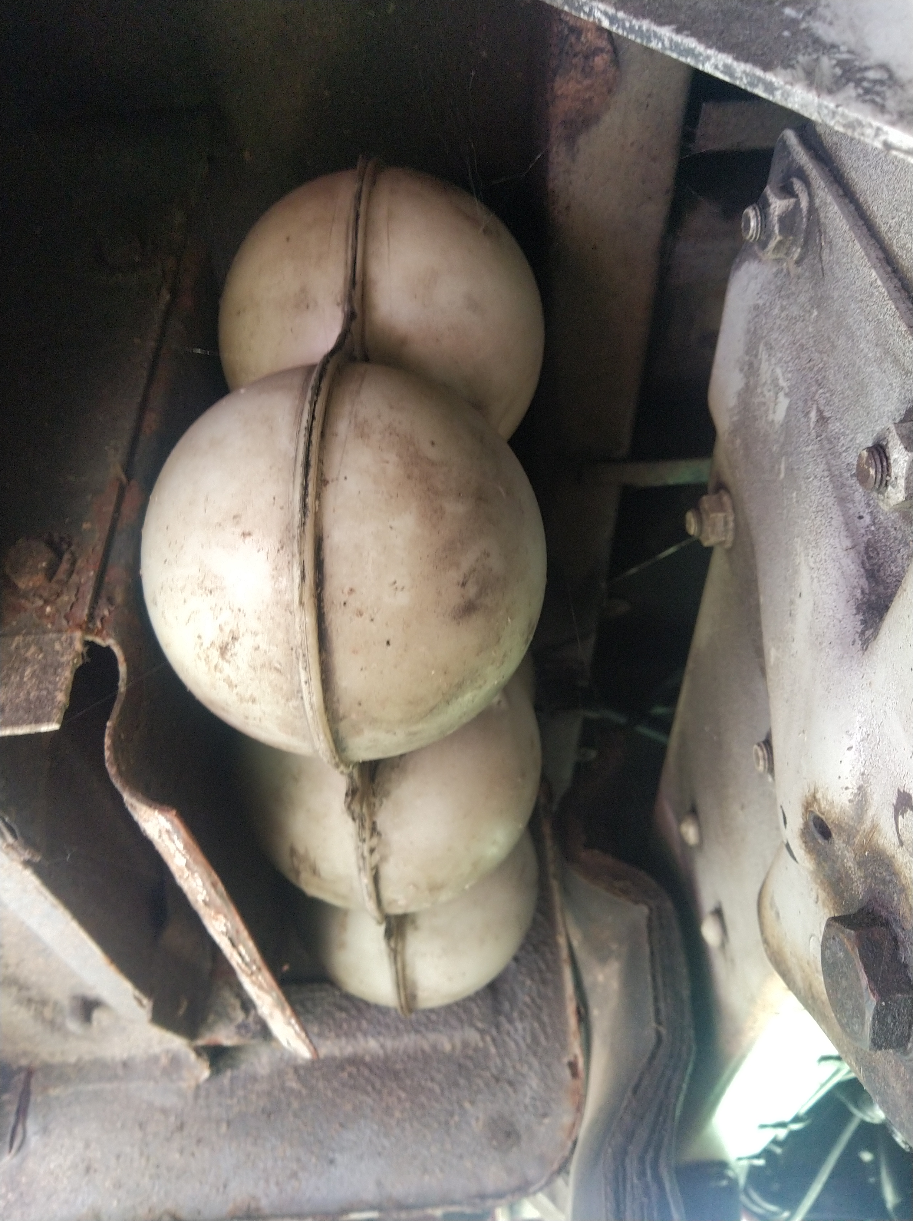

J'ai quelques problèmes de freinage (déficiences erratiques de "réserve de vide") et mon moteur ne consomme pas du tout d'huile = diagnostic que je n'aurais pas fait mais qui me met sur une bonne piste. Mon tuyau est bien gras et crache sans doute vu le dessous du camion.
Est ce que ça se soigne, docteur ?
Qu'est ce qui s'use là dedans ? Réparation ou remplacement ?
Jamais démonté une pompe à vide…
Merci d'avance

Merci Denis, je dois avoir un autre problème lié à la pompe à vide, j'ai mon réservoir de dépression d'air (haricots) qui ce rempli d'huile , à mon avis c'est une défaillance de la pompe à vide,
la segmentation doit être fatiguée aussi, merci à tous
