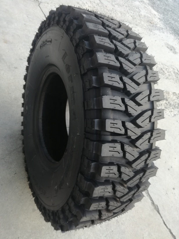

non en fait le 9.00r16 (et pas le 900r16) est une taille en pouce utiliser par les anglais (les amerlocs utilise 3 chiffres pour définir la taille du pneu,comme en europe,mais en pouces)
donc oui 2em solution dans tes 3 proposition,le 9.00r16 s'est 9.00 s'est la hauteur du flan,mais ça ne prend pas en compte la largeur de la bande de roulement,et 16 le diamètre de la jante
un 9.00r16 neuf fait autour des 88cm de diametre
le top reste le 9.00r16 mais s'est cher,y a du lerma a 267€
https://pneu-4x4.fr/shop/mt-koala/1441- ... esults=384
315 ça frotte sur les marche pied alu,beda a du les gratter sur son ponti...
ps: et pas perdre de vue que 5% de diametre de pneus ne se traduit "que" par 4km/h de plus.....rien quoi....en tout cas, qui justifie pas de mettre 150€ de plus pour 4 malheureux km/h

come 09 a écrit : 01 sept. 2020 19:06 non en fait le 9.00r16 (et pas le 900r16) est une taille en pouce utiliser par les anglais (les amerlocs utilise 3 chiffres pour définir la taille du pneu,comme en europe,mais en pouces)
Quand tu parle de largeur de la bande de roulement tu parle de l'epaisseur ?
Donc les 9.00R16 font 86.36 de dimaetre + 1 ou 2 cm d'epaisseur de bande de roulement pour arriver à 88 ?
come 09 a écrit : 01 sept. 2020 19:06un 9.00r16 neuf fait autour des 88cm de diametre
Entre un Ponti et un renault, la place disponible dans les passage de roue est la même (ou la hauteur de caisse en tout cas) ? ça m’étonne, car le diamètre des 315 est égal au 255 100 R16. Comme l'as dit Beda, il en était étonné.
come 09 a écrit : 01 sept. 2020 19:06ps: et pas perdre de vue que 5% de diametre de pneus ne se traduit "que" par 4km/h de plus.....rien quoi....en tout cas, qui justifie pas de mettre 150€ de plus pour 4 malheureux km/h
Je ne comprend pas l'analogie avec les 150€ ?
En gros, je pense que c'est une bonne option de diminuer un poil le diametre pour diminué le prix des pneus et me laisser la possibilité lors de mon futur voyage de trouver des pneus plus facilement (quitte à perdre quelques km/h).

en fait j'ai pas parler de largeur de bande de roulement car sur les taille anglaise il n'est question que d'un rapport hauteur de flanc/largeur de bande de roulement égale,ce qui ferrais une largeur de bande de 23cm...ce qui est a peut pres...
et les 9.00r16 ne font pas 86,36 ou 88,en fait ça dépend du constructeur de gommard...ils peuvent varier de 81 cm a 89cm selon la marque
oui les caisses des 3 version de b110 est la même,peut être que les version huth et renault on une hauteur de caisse différente,mais de toute façon les ponts renault et les ponti partage les même pont ar et une partie du pont av...toute façon entre un 7.50r16 et un 9.00r16 y a que 20mm de différence de diamètre,et rappelons que le 255/100r16 s'est plus large que des 9.00r16....
oui voila ça sert a rien de mettre 150€ de plus dans un gommard pour gagner 4km/h....en tout cas le passage en jante monobloc est un bon choix,les jante a cercle s'est de la merde...
a l'epoque de mon ponti,je n'avais pas voulu passer en monobloc,du coup je mettais du 235/85r16 qui fait...81cm de diamètre :mrgreen:
l'avantage: pas cher du tout,trouvable partout,montable sur nos jantes en 5'5...

juste pour faire un petit retour sur mon expérience avec les pneus, je me suis posé les mêmes questions.
Donc perso, je ne diminuerai pas la taille des pneus sur un pont Renault. Je trouve que ça tire déjà beaucoup trop court. Faire faire des jantes c'est un sacré budget pour passer sur des tailles de pneu qui ne seront pas forcément plus facile a trouver à l'étranger. En Afrique par exemple, on trouve beaucoup plus facilement des pneus de camions que des tailles spéciales pour 4x4. Le 7,5x16 par exemple est très répandu en Afrique de l'ouest ( en profil sable type xs, ils équipent tous les hilux). Moi j'ai fait le choix de passer sur du 10,5r20 en conti MPT 80 avec jantes d'unimog. J'aime beaucoup ce profil et c'est une taille assez facile à trouver. En France ça se trouve en quasi neuf autour des 200 à 250 €.
Les quelques km/h de gagné ne sont à mon goût pas négligeables, surtout au niveau confort. En fait c'est pas la vitesse qu'on gagne qui m'importe, mais de baisser un peu le régime moteur à 80 km/h. C'est plus agréable sur les grands trajet, bien que ce profil de ces pneus soit un peu plus bruyant quant les crampons sont neufs.
Sinon j'ai fait 25 000 km en Afrique de l'ouest avec des lerma acheté d'occasion à un membre du forum. J'ai été vraiment très agréablement surpris. Profil passe partout (quand même limite dans le bien gras), super durabilité, et vraiment costaud. Aucune crevaison ou décollement de la bande même avec de nombreux km à rouler à 0,6bar. Ça ne me ferait donc pas peur de repartir sur un gros voyage avec juste ces pneus plus une roue de secours et quelques chambres à air. On peut envisager de leur mettre 50 à 80 000 km. Et les prix je ne trouve pas ça déconnant. En plus, le gros avantage c'est que tu les montes sur les jantes d'origine, sur lesquelles c'est super facile de changer une chambre à air en cas de pépin. Certains diront que les chambres c'est des nids à emmerdes mais de mon côté je n'ai jamais eu de problèmes.
Maintenant, un pauvre clou dans un 315/75 16 en tubless au milieu de nulle part ça me parait finalement assez merdique...
Bonne réflexions

Si les lerma sont de bon pneus, alors il me semble plus intéressant de partir la dessus en effet. Niveau bruit c'est mieux que les XZL ?
Avec les jante d'unimog, tu gagne du poids ou c'est équivalent ?
Merci encore !

Oui pour moi ce sont de bons pneus. Le gros avantage c'est qu'ils proposent des profils intéressants pour du 900x16.
Je n'ai pas eu l'occasion d'essayer du XZL mais ça me parait assez évident que leur profil "good rider" (même profil ke les K02 de bf) soient moins bruyants que les xzl. En tout cas il sont moins bruyants que les conti MPT 80.
Après, en fonction de l'utilisation, leur mud track ont l'air pas mal ( même profil que les bf KM3) ou leur tiger aussi (nouveaux sur leur site).
Pour le poids ça doit être kif kif = j'en chie toujours comme un russe pour les mettre dans le coffre :lol:

Sinon niveau caractéristiques annoncés par lermagomme pour le TIGER :
Indice : 124K
Poid par pneu : 45 kg (5kg de plus que le XZL)
Pneus MUD apparemment un peu plus bruyant que les XZL d'après Lermagomme :S
https://www.lermagomme.it/site/index.php/news/23-tiger

Messages : 5053
Re: Nono le B110 [Reflexion pneus] - Rénovation, aménagement et .. voyage !
le profil du tiger est hyper agressif, ça sert a rien sur b110 qui fera 95% de route... la conso, la perte de puissance et surtout le bruit: avec les fenetres, au bout de 30 bornes t'en peut plus... :roll:
après je connais pas le treadwear, mais il risque de se bouffer assez vite
