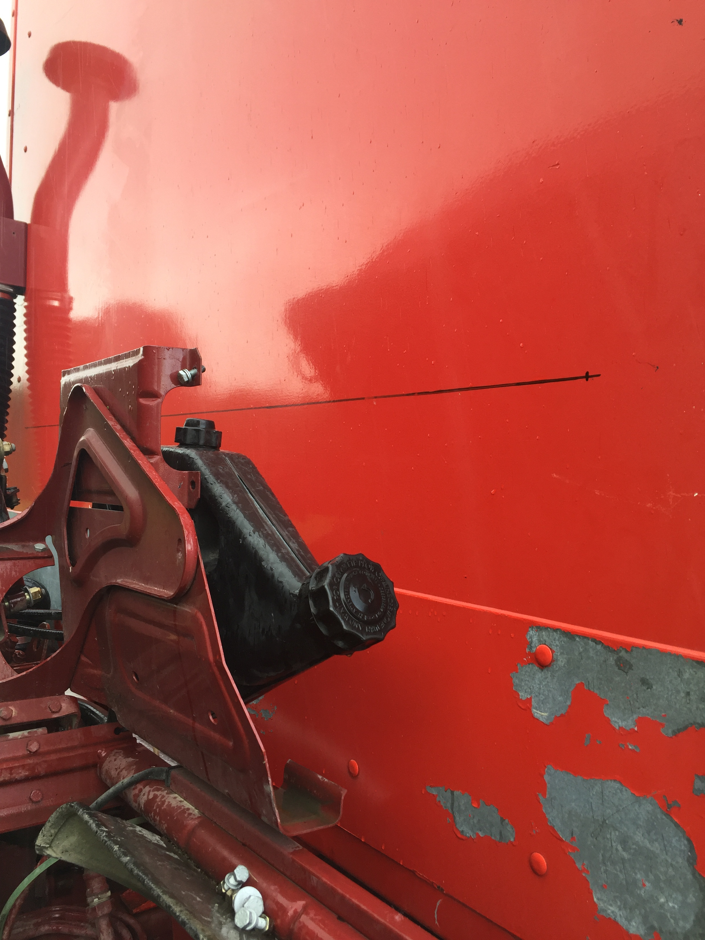

Hello à tous ! Me voici devant un gros dilemme :
J ai mon vase d expansion qui me gêne pour mon futur
Passage cabine ... alors j ai entrepris de le descendre de 16cm ( voir photo) mais dans le doute j ai posé la question aux copains ... et on dirait bien que c est vraiment plus gênant que ça y paraît ...
« si il est à cette hauteur c est pour une bonne raison »
Auriez vous une idée génial ?
Après :
Avant
'moi j'y crois ;-)
Famille de 6 un peu dingo , S170 tout neuf,1993,20000Km ...
nous suivre ici : http://youtube.com/c/LESMNMSFAMILY'

le vase d expansion doit être obligatoirement le point haut du circuit de refroidissement
afin de récupérer l air du circuit
tu peut le déplacer de droit ou gauche mais pas trop le baisser

Oui merci mais là pour le coup même avec 16cm de moins il reste encore en haut du circuit ... après sur route en montée du coup un peu moins ... effectivement

Ce n'est pas grave a la condition que ton bocal soit toujours en point haut et que tes durites ne forment pas un coude ou un siphon.

Pose ton camion à plat et regarde (mesure) où se trouve l'autre point le + haut du circuit, ton vase d'expansion ne devra pas être + bas que ça..
Il ne faut pas qu'il soit + bas, sinon tu risque d'avoir des bulles d'air qui se baladent dans ton circuit.. :-?
Sinon, l'autre solution, c'est de rajouter du tuyau et de le monter encore un peu ou de le décaler ou les 2 :thumbup:

Tu peux aussi le mettre sur le coté ou à l'intérieur de ta cabine....

..en pensant à avoir du tuyau en rab pour le relevage :thumbup: (ou tu le fait migrer vers l'avant..)

Merci à tous , j ai trouvé la solution la plus simple , je vais le descendre de seulement 4cm ... et revoir un peu mon passage cabine :-)
Merci pour vos réponses 🤗
