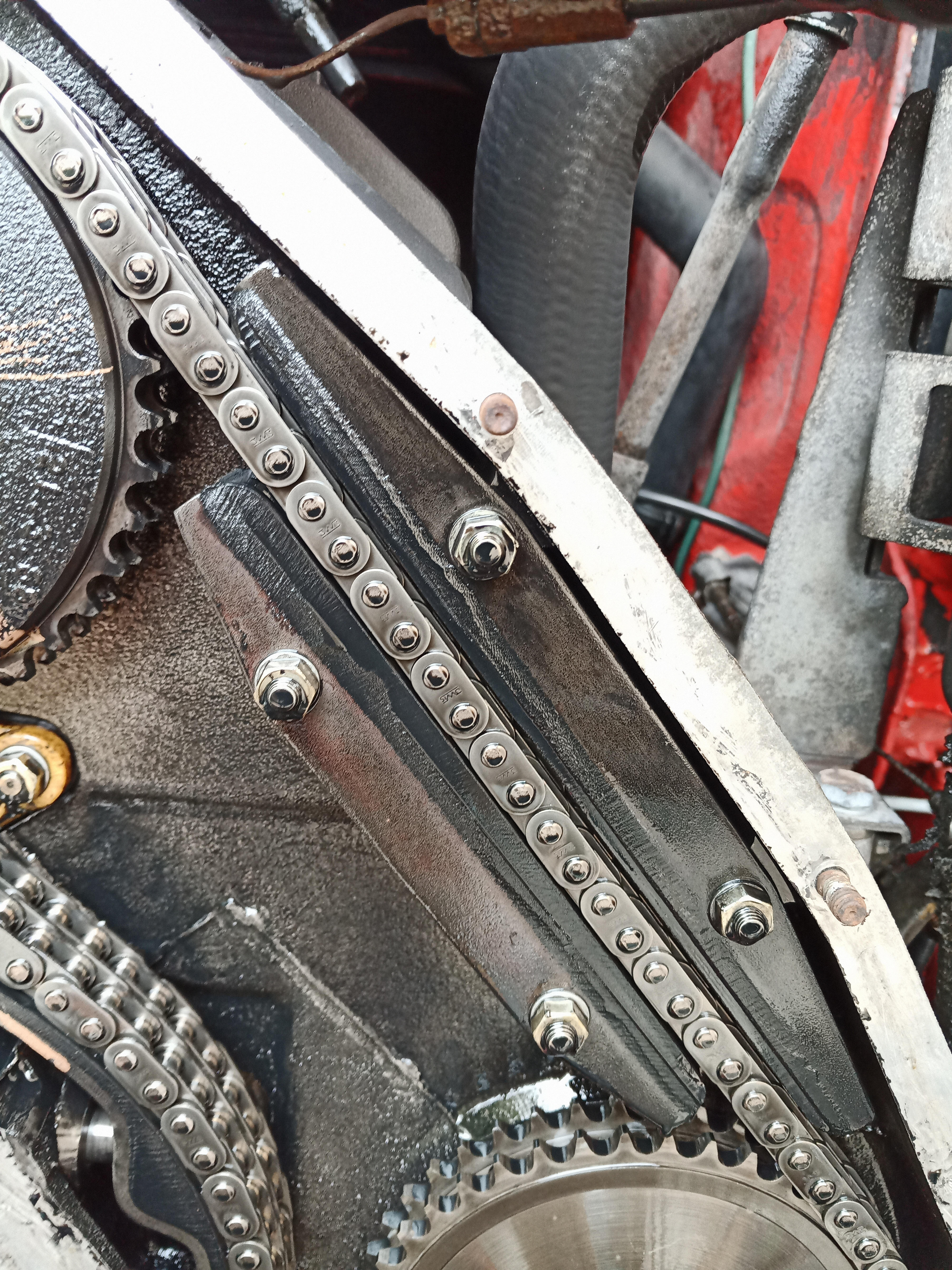

Voilà changement pompe à eau nettoyage radiateur et une petite tentions de la chaîne et surprise la durite de retour d eau était colmaté donc nettoyage j'espère que la bête chauffera moin après sa sera pompe électrique et gros radiateur 😈😈😂😂

Attends petite astuce pour le démontage en haut de la pompe un petit tube avec deux cerclips a démonté puis poussé le tube vers le bas si sa marche pas tous doucement en tirant sur la pompe mais gaf a pas cassé
