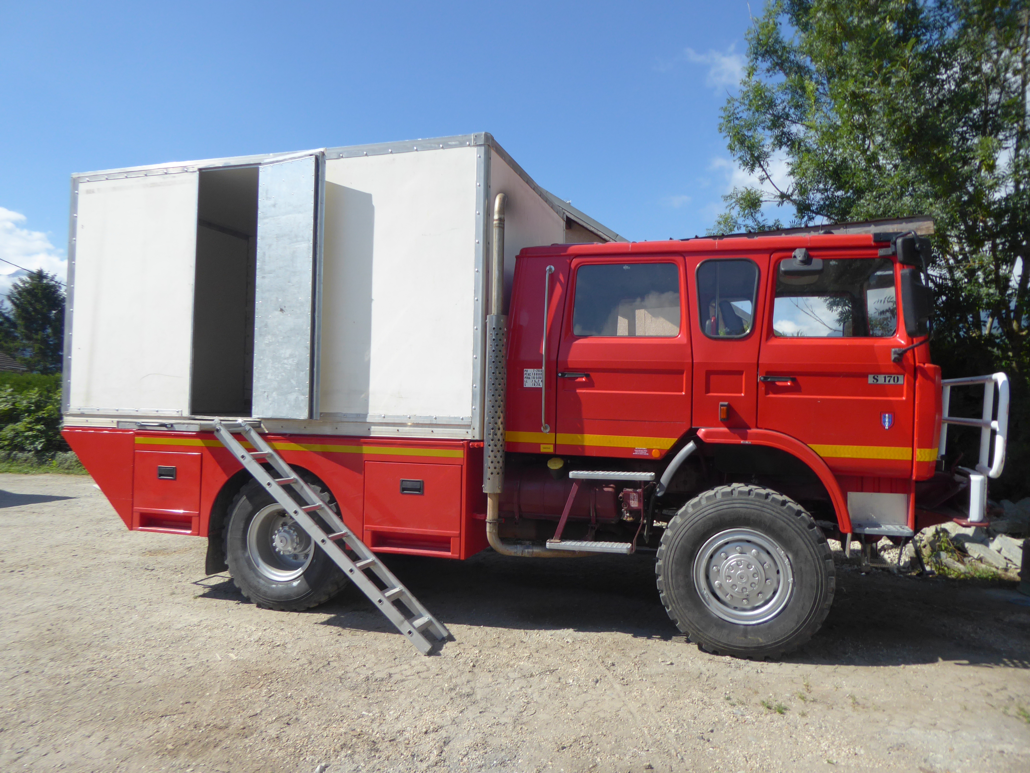

Bonsoir à tous , je continue les travaux pour changer le profil arrière et les réparations des caissons axe et fermeture et divers joints au sika , remonté le pot d’échappement et faire un tour dans les chemins et talus pour voir si je n'ai pas fait une connerie de montage !!! Le constat est que je dois décaler le pot d’échappement de 3 ou 4 cms et le monter avec des silents-blocs ! Le marche pied au dessus des bouteilles d'air touchent la portière je vais l'enlever ou le décaler ou même le couper en partie. Les passages de roues nikel j'ai de la marge , le bas des caissons se trouve à 53 cms du sol donc à faire gaffe dans certain passages délicats . Le profil arrière est juste pile, car pris avec la caisse et les caisson " faux châssis " avec le vérin et l'attelage qui sont pris sur le châssis mais pas de modifications pour le moment à prévoir . Voila , bon courage à tous ceux qui sont dans les travaux.

Génial sa prend forme, du coup tu as combien de longueur de caisse ?et la sortie de ton échappement serait mieux au-dessus de la caisse pour éviter qu,elle noircisse tout.

Bonjour Dje763 , La caisse intérieur 3m70 L 2m25 l et 2m H . Le pot d'échappement je vais le rallonger en hauteur à voir . A +

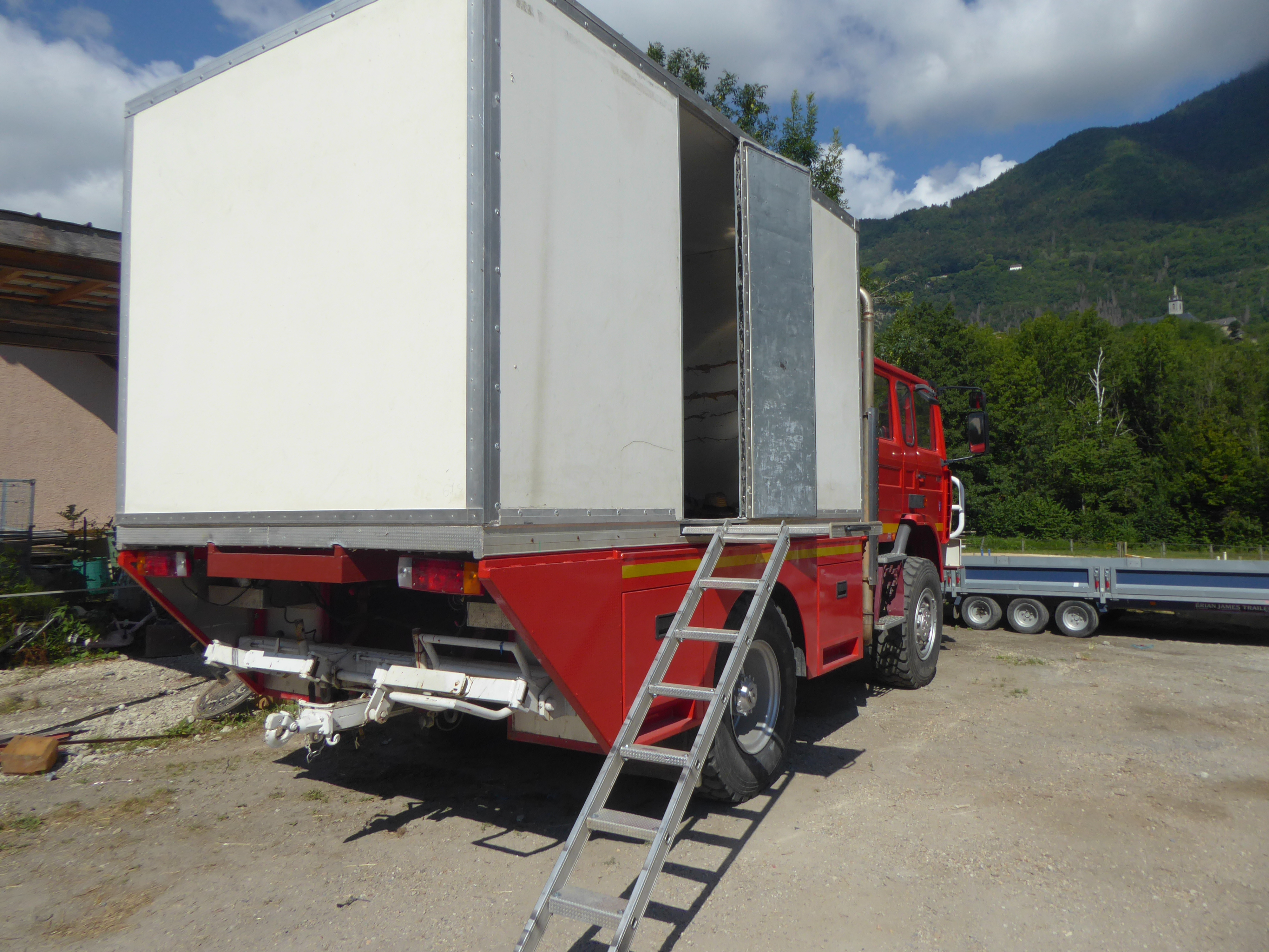

Bonjour ,petit complément photos ,avant de partir en vacances avec mes petits enfants. Peint les rajouts de plaques alus de récup et transformation de la plate forme pour accessibilité de la cellule avec un petit escalier fait maison avec une chute d’échelle alu et morceaux de plaques alu de récup .Je vais rallonger le pot d'échappement ,mais je crains les retombées de suie d'échappement sur les panneaux solaires par la suite , vous avez des solutions ? Bonnes vacances à tous ceux qui peuvent en prendre .

C'est juste mon avis inexpérimenté, mais si tu fais une sortie verticale avec un clapet, que ce soit en roulant ou à l'arrêt, les dépôts devraient être minimes.. :roll:

Tu remonte ton échappement et tu le tourne vers l,extérieur sa va limiter les retombées

Bonjour , de retour de " vacances " on y retourne avec joie et bonne humeur .Travail de la semaine fabrication de la BAE pris sur les axe en fers pleins des anciens dévidoirs avec le vérin pour régler la hauteur et modification de l'attelage, peinture anti-rouille . Modification du pot d'échappement avec clapet , merci STF pour l'adresse du site

Ça c'est de la BAE et super le pot d'échappement je vais m'en inspirer.

Après,plusieurs essaies çà marche nickel , pas de retombées importante d'échappement sur la caisse , à voir sur le long terme . Merci STF .

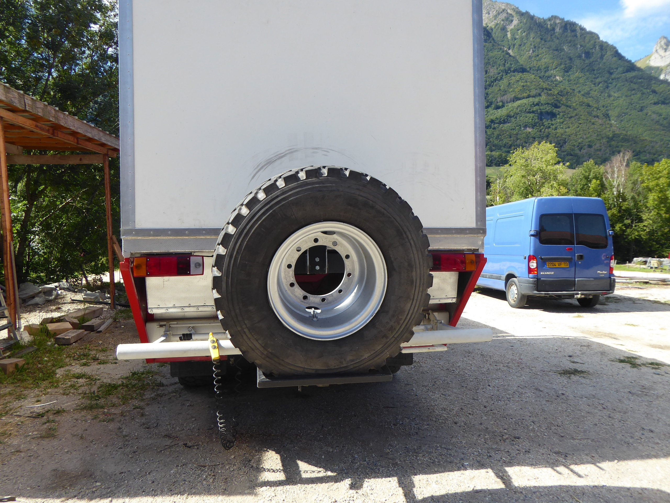

Bonjour , suites des travaux et toujours sur l’extérieur du véhicule , il fait beau on en profite . J'ai neutralisé toute la partie électrique de l'ancienne moto pompe depuis la boite de dérivation pour éviter les surprises électrique par la suite ,et surtout gagner de la place pour faire deux caissons, ça été un grand moment de solitude pour moi , j'ai déconnecté des centaines de fils et bien sur dedans il y avait la connexion des feux et de la pompe hydraulique mais tous marche une fois remonté , pas du premier coup bien sur ,problème de masse pendant quelque temps . Fabrication des deux caissons à l’arrière pour entreposer, élingues, manilles ,sangles, moufles poulies etc .Ensuite fabrication des différents éléments pour fixer la roue de secoure avec l'aide de la BAE .Il y a encore du fignolage et mise au point pour arriver un un résultat satisfaisant .
