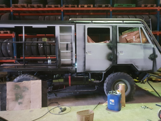

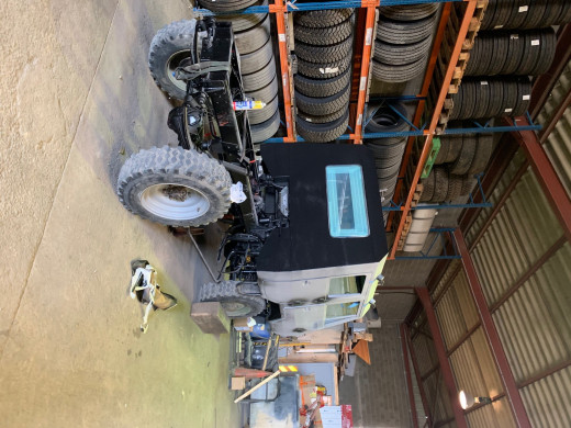

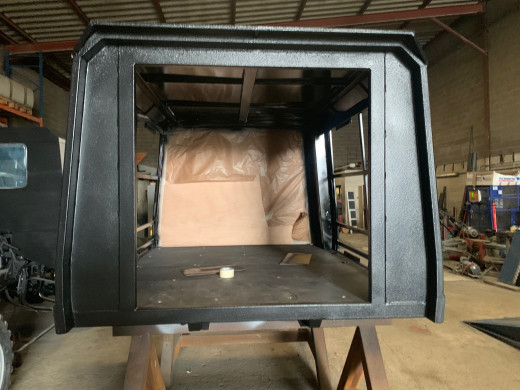

Bon,
le petit avance à grand pas...
Voici les dernières photos.
Comme il va sûrement être tout noir il s’appelle BLACKBRUTT !
Comme vous pouvez le voir un arceau est en construction autour de la carrosserie.
Et sa peinture va ressembler à un BLACKSON.
En fait c'est la même chose avec un durcisseur. Ça laisse un aspect noir mat granuleux.
A voir une fois finie.

Re: BRIMONT BRUTT 4 PORTES
la peinture s'est du raptor non ?
Oui, c'est ça !
- Messages : 5053
sympa....

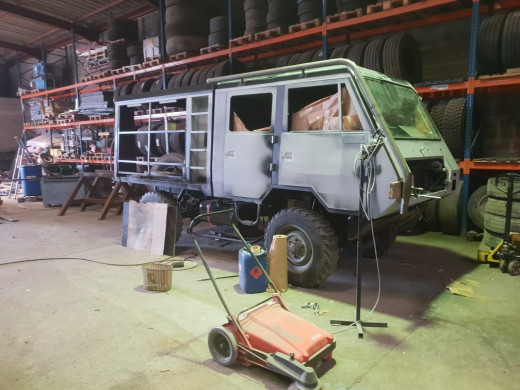

BLACK BRUTT avance et commence a avoir de la gueule.
Vu le look que je lui ai apporté, la plupart des personnes le traitent de KAMAZ, de camion RUSSE...
Sympa ! manque plus que le lance flamme et la 6.35
Par contre la barre anti-cyclistes... ça te bouffe grave du ventral !
Pour les pare-cyclistes c'est prévu. Je le remplace par une barre en alu.
