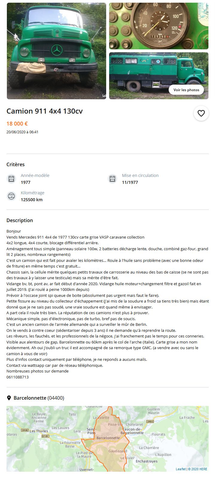

est-ce que ce 911 est quelqu'un du forum ?
https://www.leboncoin.fr/caravaning/1802006958.htm/
Des avis ?
Est-ce une galère sans nom à entretenir ou bien c’est gérable ? Je suis bricoleur, mais je veut pas passer ma vie à réparer un camion de 43 ans.
Merci, bonne soirée

il est cher...vu le boulot ça vaut entre 10 et 13k€,pas plus....les pneus sont au bout,il est pas très clean,et le coup de la soudure a froid sur le collecteur sa pue...la patte bi-composant de merde,il l'a pas vu,mais elle est déjà sur mars la bi-composant :roll: ....et s'est pratiquement impossible de ressouder un collecteur en fonte,il va bouger au soudage,le plan de joint va se déformer,il ne pourra plus passer au niveau des goujon de culasse....galère...,s'est jouable de souder en place a l'inox,mais s'est du boulot de merde....

T'es allé le voir pour savoir pour les pneus ?
Messages : 5054
Re: Avis sur 911 du coin coin
non...zoom sur la photo tu verra,ok y reste de la viande mais ils sont pas loin du bout...et les 4...je connais assez bien les mpt 80 pour me dire que quand ils en etait la,il allais falloir gratter sur le boncoin dans pas longtemps....
s'est pas les jantes d'origine,s'est des jante trouver par là, en 14.5r20,et monter a l'envers...bon après tu t'en cogne:il est collection,donc plus de contrôle technique...

Alors, ce n'est pas propre au Mercedes, mais vieux camions et être tranquille en entretien sont deux choses incompatibles. Faut pas se leurrer, tout le circuit de freinage est vieux comme la mort. Les caoutchoucs de la pneumatique, les coupelles et compagnie vieillissent. Ça marche, et du jour au lendemain, t'es dans la merde. Sur la partie hydraulique du circuit de freinage, c'est la même. D'ailleurs, sur les vieux engins, c'est souvent un point inévitable et onéreux.
Après, les joints de la méca en général lâchent tous les uns après les autres. D'ailleurs, ça à commencé sur celui ci. Les transmissions se mettent à pisser, le moteur à fuir, etc. Ça n'empêche pas de fonctionner, mais c'est contrariant malgré tout, et ça peut vite virer au dégueulasse.
Par contre, quand je participais beaucoup aux ventes pompiers, il y avait énormément de 911 avec les pivots du pont avant HS. Avec les jantes qu'il a celui ci, ça va vite les secouer.
Le moteur et la boîte sont endurants sur ces engins.
Cependant, la rouille sur ces caisses, c'est une misère 😕.
Je le répète, acheter un camion ancien et vouloir être tranquille ne vont pas ensemble. Et je parle des rouleurs, pas de ceux qui déplacent leur camion une fois dans l'année, et qui le reste du temps finit en pot de fleur à pourrir sur place.
