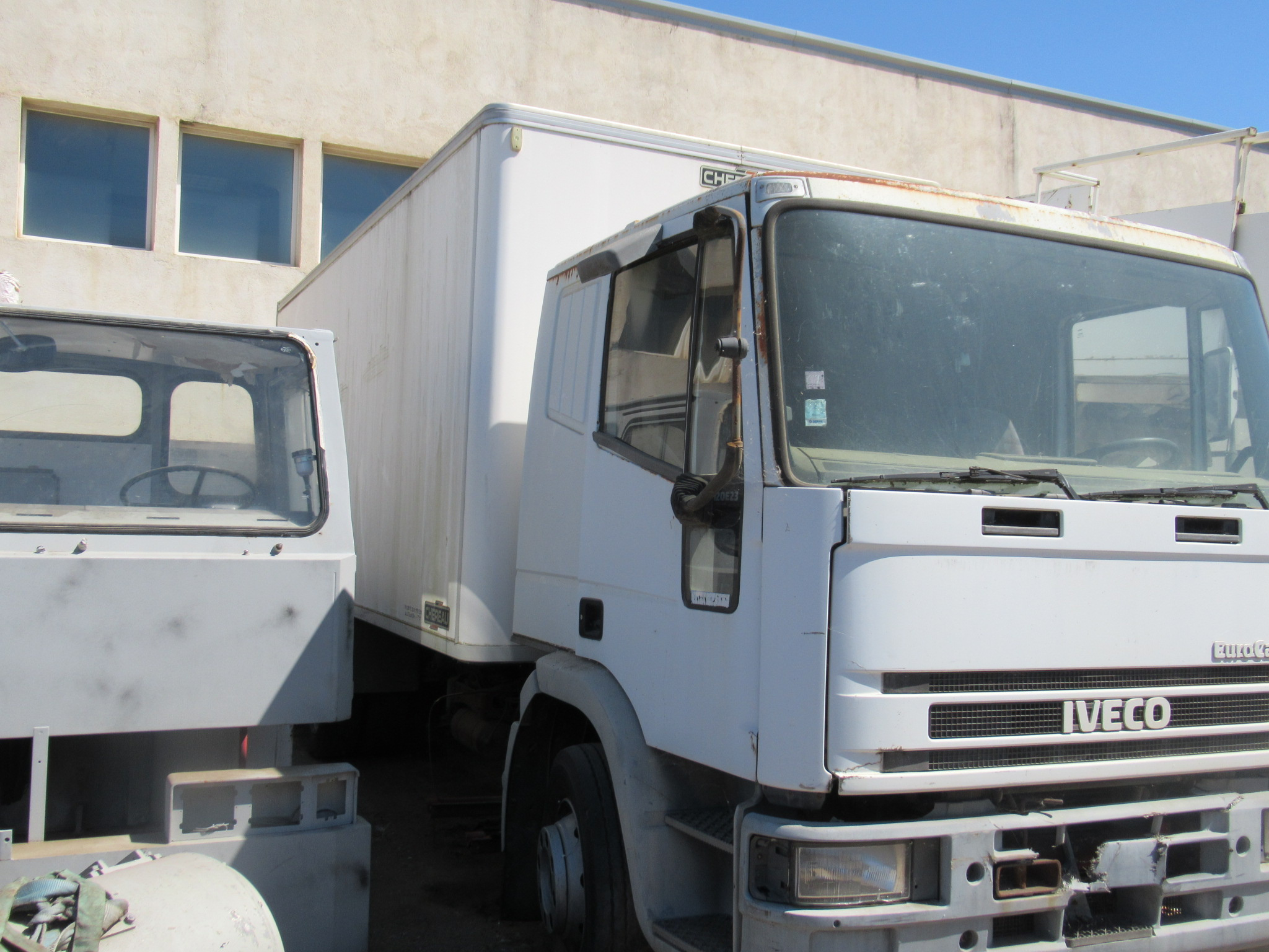

Hé oui , madame trouvant la vie dans le toy un peu à l'étroit , nous avons décidés de passer au modèle supérieur ........ sitôt dit stôt fait , nous avons eu la change de trouver en 48 heures un S 170 de 1993 avec 28000 km ........... nous en prenons possession la semaine prochaine ........ mais avant , lundi je vais à Fos sur mer pour prendre livraison d'une cellule frigo sur un porteur Iveco ( je suis obligé de prendre le tout ) qui ne fonctionne plus ........... direction Gardanne pour déssolidariser la cellule et la fixer provisoirement sur le Renault afin de le convoyer chez moi ........ comme il n'est pas en VASP caravane je n'ai pas encore le plaisir de le conduire c'est mon vendeur qui s'en chargera .

Beau projet. j’espère que tu as fait attention à la largeur de la caisse frigo, car les camions frigo ont une dérogation qui ne s'applique pas sur les autres porteurs, et donc tu ne pourras pas mettre ta caisse frigo sur un autre porteur qui ne soit pas frigo sur la carte grise, donc impossible de passer à la DREAL si ta caisse est trop large.

En effet Kidavi en eu des problèmes pour homologuer son M180 en 2.60 de large.
Et son le mien je suis en 2.55 de large (2.53 au niveau du polyfont mais 2.55 avec les cornières )... le Drealman m'a dit OK... mais rien ne doit dépasser les 2.55 :shock:
La raison, pour laquelle j'ai encastrer le fenêtres et pas de serrure de porte apparente....

Je vous en dirai plus sur les dimensions de la cellule la semaine prochaine ........ Je la récupère lundi ou mercredi

Donc ........ Longueur de caisse 5,70 .... hauteur 2,30 ( intérieur 2,07 ) .......... largeur 2,35 ........ Cool
