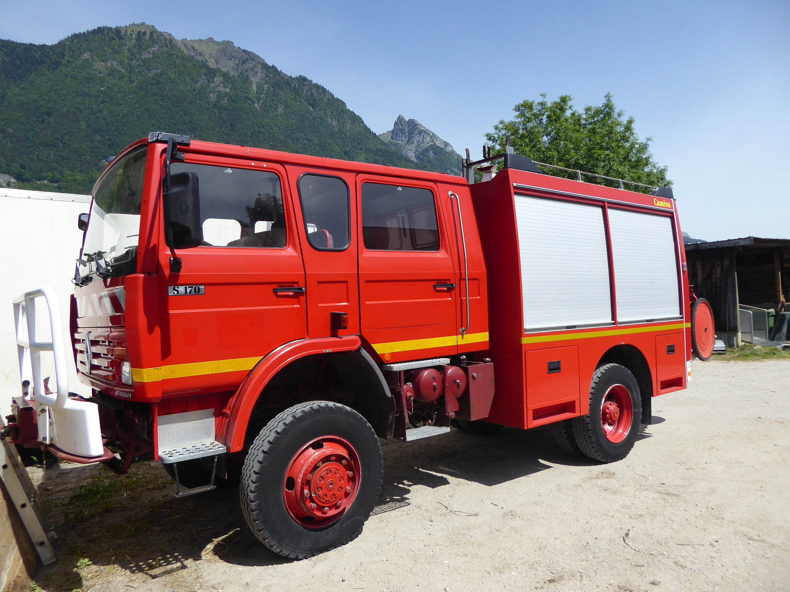

Bonjour à tous , Voila le début d'une nouvelle aventure . Notre S 170 de 1992 avec 3m40 d'empattement 26000kms entretenus sans plus ,le camion n'a pas vraiment été respecté à mon avis,avec le peu de kms qu'il a . Nous allons lui refaire une bonne santé au niveau entretien .Le projet est de démonter la belle cellule existante ," c'était du beau travail et bien fait" , pour greffer une polyfond transformer en hauteur et longueur . Je vais garder les caissons et passages de roues et le faux châssis , axes pivot à l'avant et axe pivot à l'arrière accompagné de deux silents blocs latéraux . Changer les roues . La suite au prochain épisode et bon courage à tous ceux qui se lancent dans cette aventure qui est un long marathon.

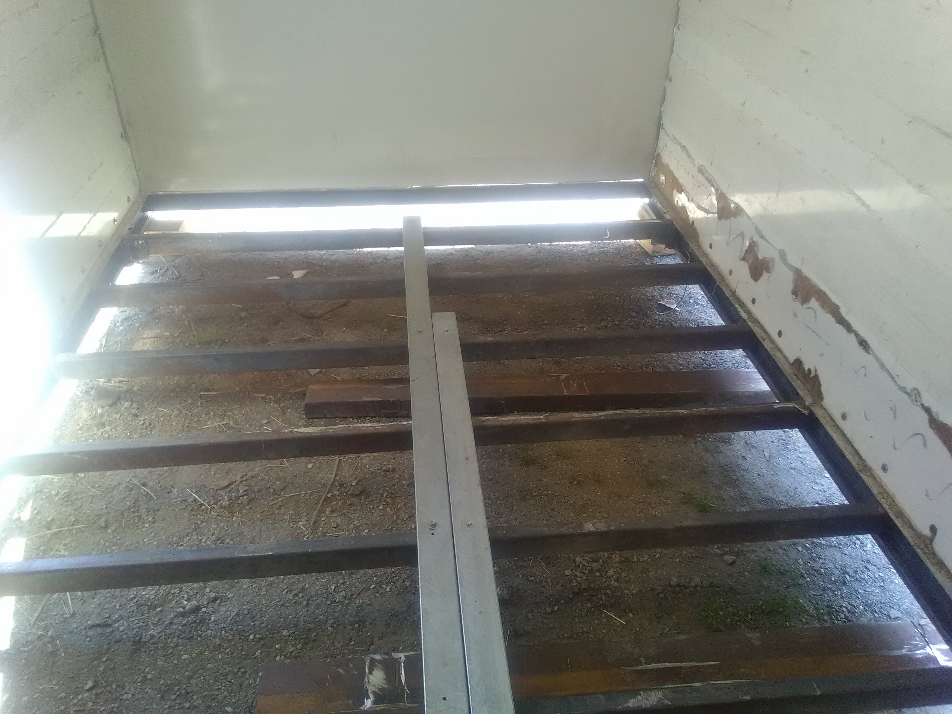

Suite des travaux transformation et allongement du faux châssis dans le respect du barré rouge après avoir descendu les caissons et passages de roues de 10 cms. En parallèle reconditionnement de la cellule . 3m80 L par 2m35 L 1m95 H dimensions intérieur, pour arriver à une hauteur final espéré de 3m60 max avec panneaux Il m'a fallu changer des panneaux polyfond qui étaient pourris au fond , donc voila le boulot reconstruction de la cellule .

Bonjour à tous . Ça avance petit à petit pour la caisse , l'armature est fixé et collé . La récupération et transformation de la porte m'a donné du fil a retordre mais le plus gros est fait quelques finitions et trouver une fermeture 3 points .Je m'attaque au châssis de la caisse ,gratter ,primaire, peinture antirouille , récupération des plaques alus de la cellule pompier pour les fixer sur les traverses sous le châssis de la caisse . En parallèle préparation du porteur pour réception de la caisse les soudures sont bientôt fini peinture du faux châssis et pause de la caisse pour voir ce que ça donne .
