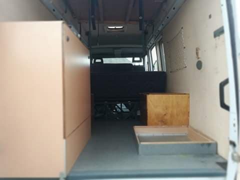

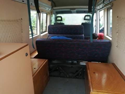

Vous trouverez quelques nouvelles photos en pièces jointes !

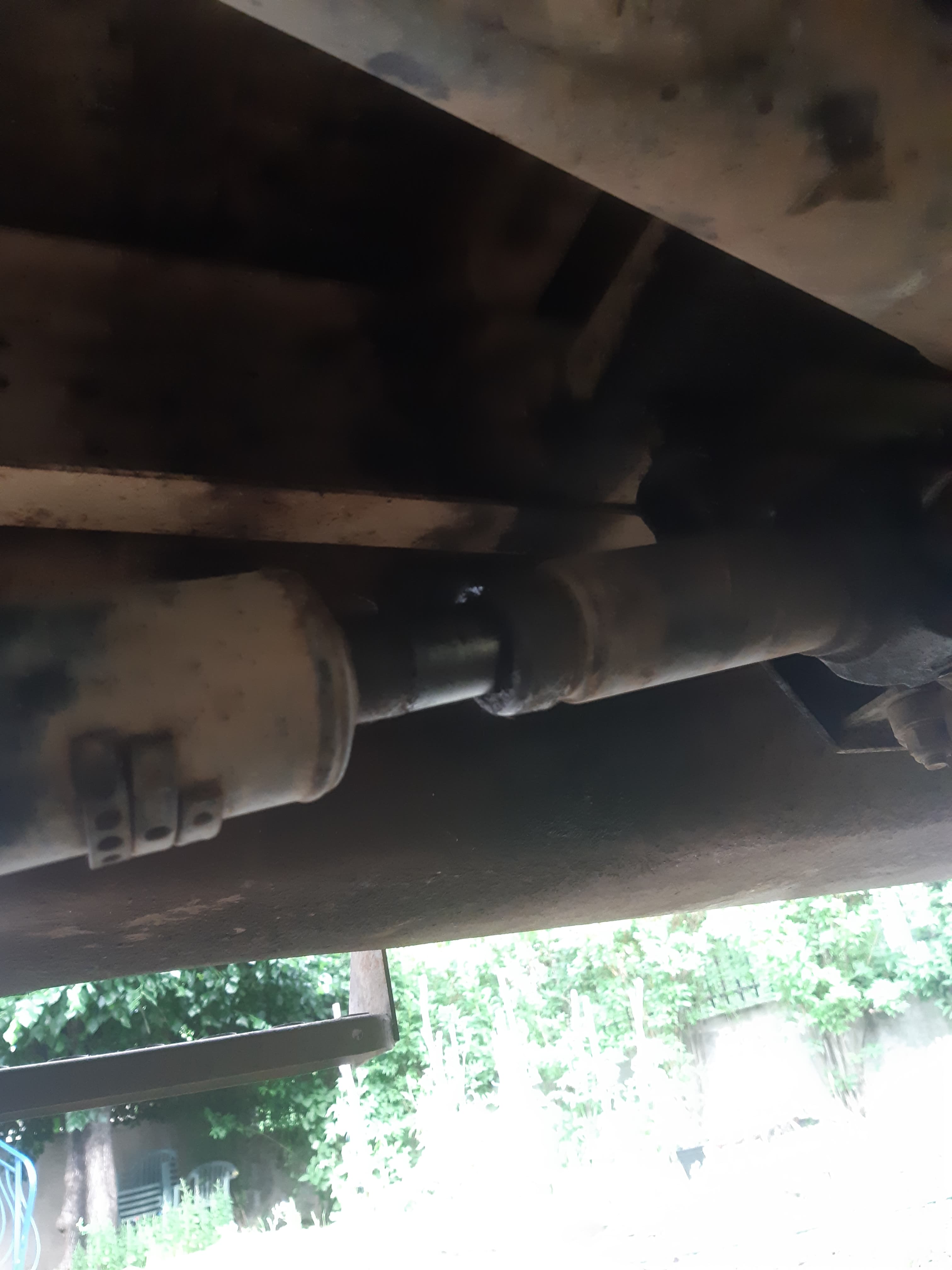

Je me suis rendu compte au milieu du week end que mon arbre BT <--> pont avant a du jeu radial au niveau de l'emmanchement. Les croisillons sont sec mais pas graissable. J'ai appelé Bsansvingt à la rescousse qui me conseille de démonter l'arbre pour voir si le bruit disparait et le faire revoir par Cardan Bochet. Je m’exécute, mais impossible de démonter l'arbre, je n'avais plus de dégrippant.. Les boulons sont serrés j'imagine à un très fort couple, et avec ma pauvre clé hexagonale de 10cm... je ne suis pas allé loin.
Mon plan d'attaque :
--> Deposer l'arbre et voir si le bruit disparait
--> L'envoyer à Cardan bochet
--> remonter et voir !
--> Sinon, j'ouvrirai le pont avant pour voir l'état du différentiel.
--> Sinon.. c'est la BT :(
Qu'en pensez vous ?

C'est ici qu'il y a un jeu radial entre les deux parties de l'arbre.

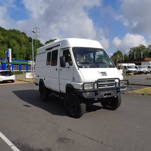

Nono et le B de Bsansvingt le jour de l'achat ! :)

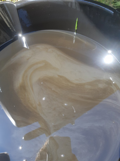

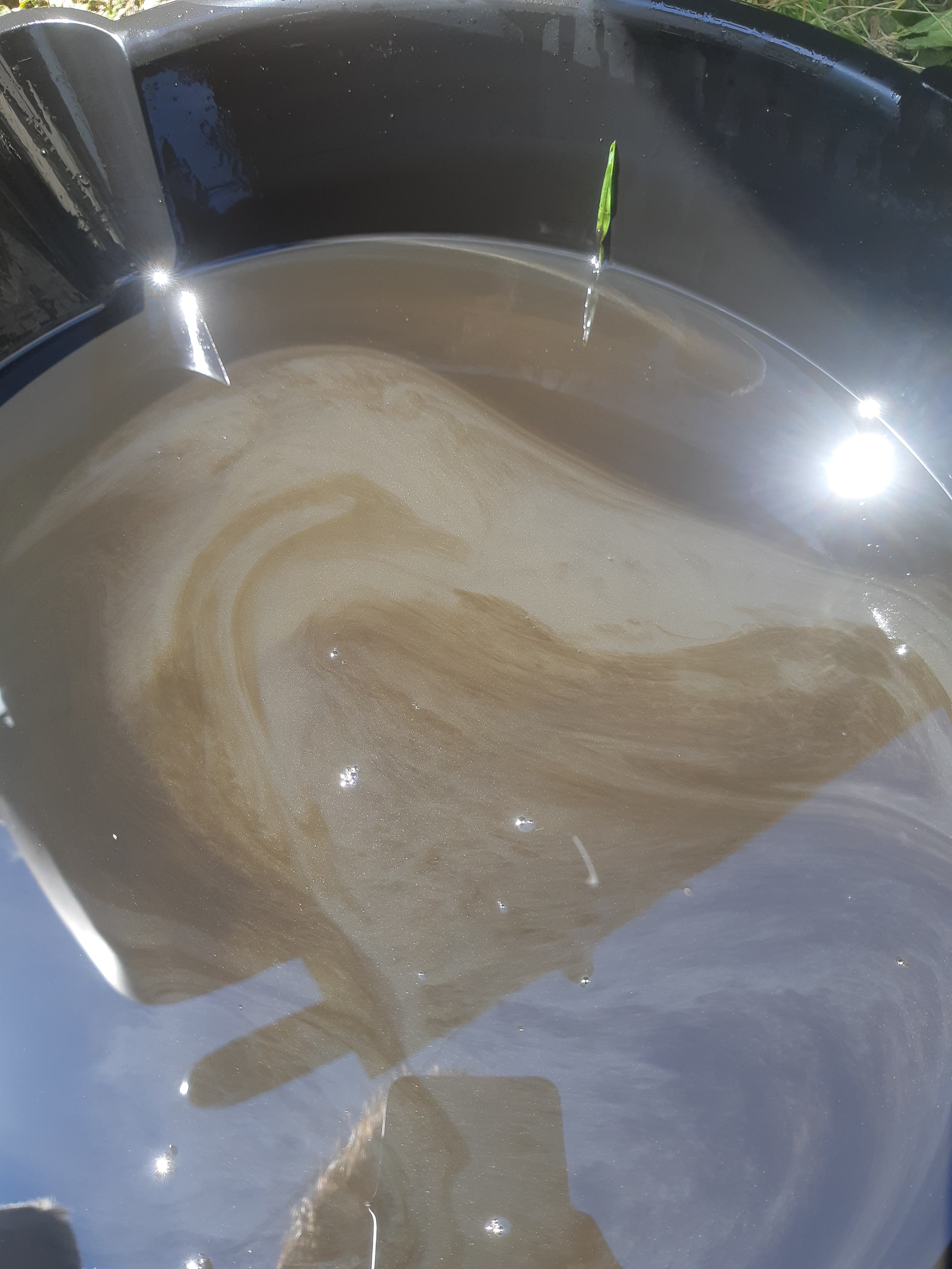

La couleur de l'huile de vidange du pont avant !

hésite pas a pété les boulons a la meuleuse, en reparamtion tu peut mettre du btr M10 avec ecrou nilstop derriere....
vu la couleur de l'huile s'est une émulsion d'huile et d'eau, demonte la plaque avant du nez de pont et regarde l'etat des pignons... s'est mega simple
les arbres av sont, me semble il, les même que sur les b90 4x2 qui on des plateaux spicer 1310, croisillons en 27x81
alors qu'a l'ar en 4x4,s'est du spicer 1410, croisillon en 30,1x106,3
sinon ouai, a tout les coups, s'est le coulisseau qui est baiser....

Bah si je les coupes.. je vais être embêter pour les enlever sans la tête ensuite non ?
Je vais tenter de sortir l'arbre, si ça fait toujours ce bruit, j'ouvre la plaque du ponts avant. :)
intéressant pour les arbres avant qui serait identique a ceux arrire de B90 4x2 plateau. Tu as trouvé où cette info ? :O
Et vu le jeu au niveau du coulisseau.. j'en ai bien peur.

bin si s'est coter boite de transfert,bien sur,faut pas les couper mais coter pont tu peut les pété...
d'ou je tiens ça ??... un mètre,un pied a coulisse..... :mrgreen:
oui l'arbre avant est le même que les 4x2...a l'origine les sur les ponti,ils utilisait des ponts de b90 4x2 retourner pour faire un pont avant,quelque années plus tard,quand renault se sont mi a faire leur pont,ils ont utiliser la même mécanique:des pont ar de b90: le 569.01, modifier..donc je crois que les flasques sont les même,il n'y a que la longueur qui est differente....d’ailleurs je crois aussi que les tp3 et les sg3 on des flasques en 1310 comme les b 110.... :mrgreen:
demande lui les dimensions:

il me semble que côté boite de transfert, s'est des boulons btr vissé direct sur la flasque sans écrous derriere.... s'est pas un delird comme ça ?

1 : J'ai réussi à démonter l'arbre avant, et c'est bien lui le responsable du bruit de casserole. (ou la BT côté pont avant..). Mais en tout cas plus de bruit lorsque je roule sans le pont avant !

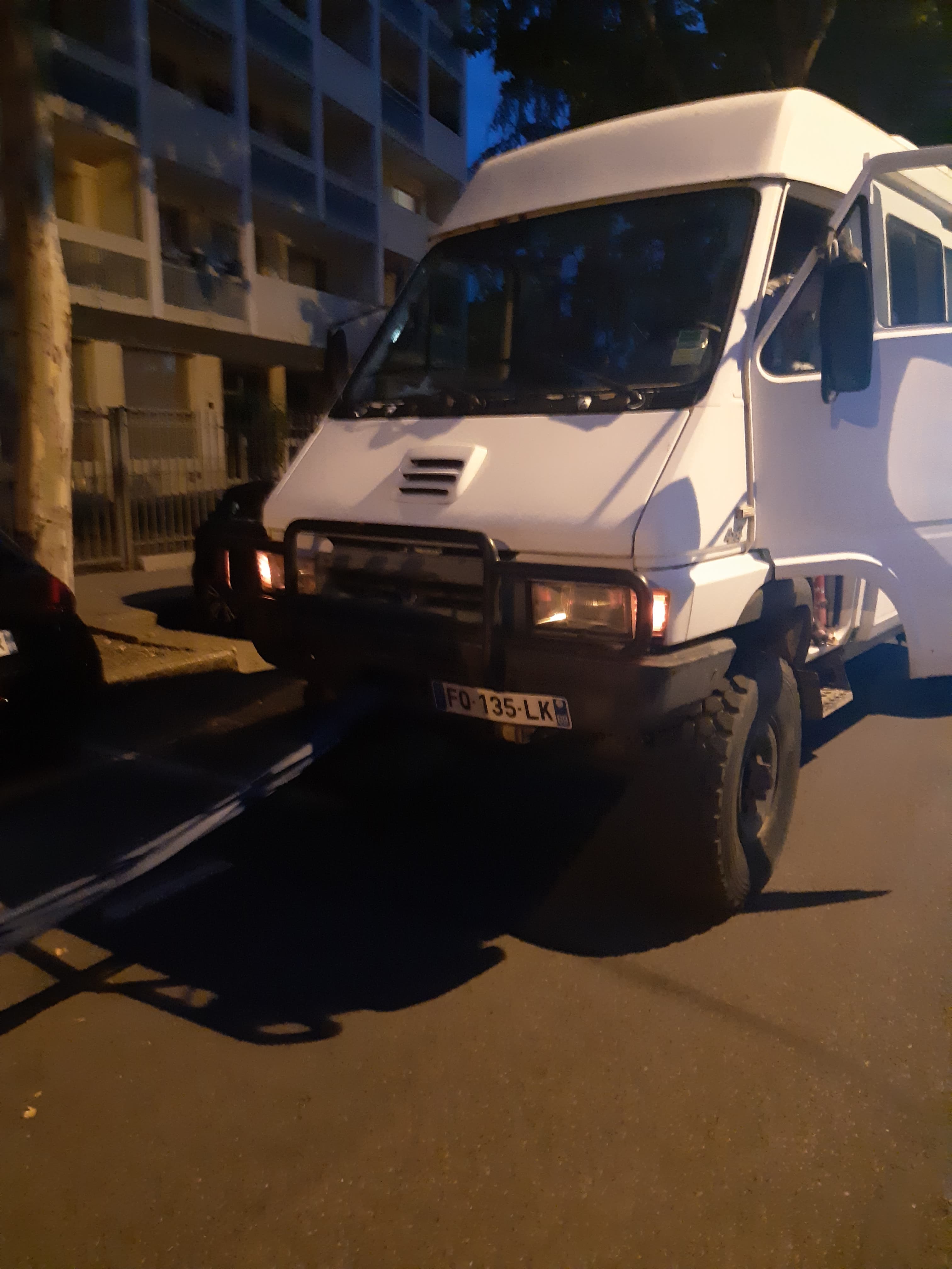

Ci-dessous deux photos bonus du remorquage en plein Lyon avec un petit T3 :mrgreen:
On a serré les fesses !
