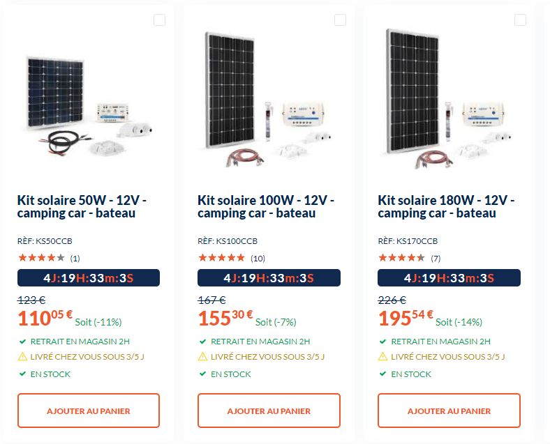

SAlut Come,
chez eux aussi il y a des kit sympa...
Je me fourni chez eux et mis à par les panneaux solaires souple éconimique.. les produits sont corrects...
https://helloenergie.com/kits-solaires- ... aique.html
