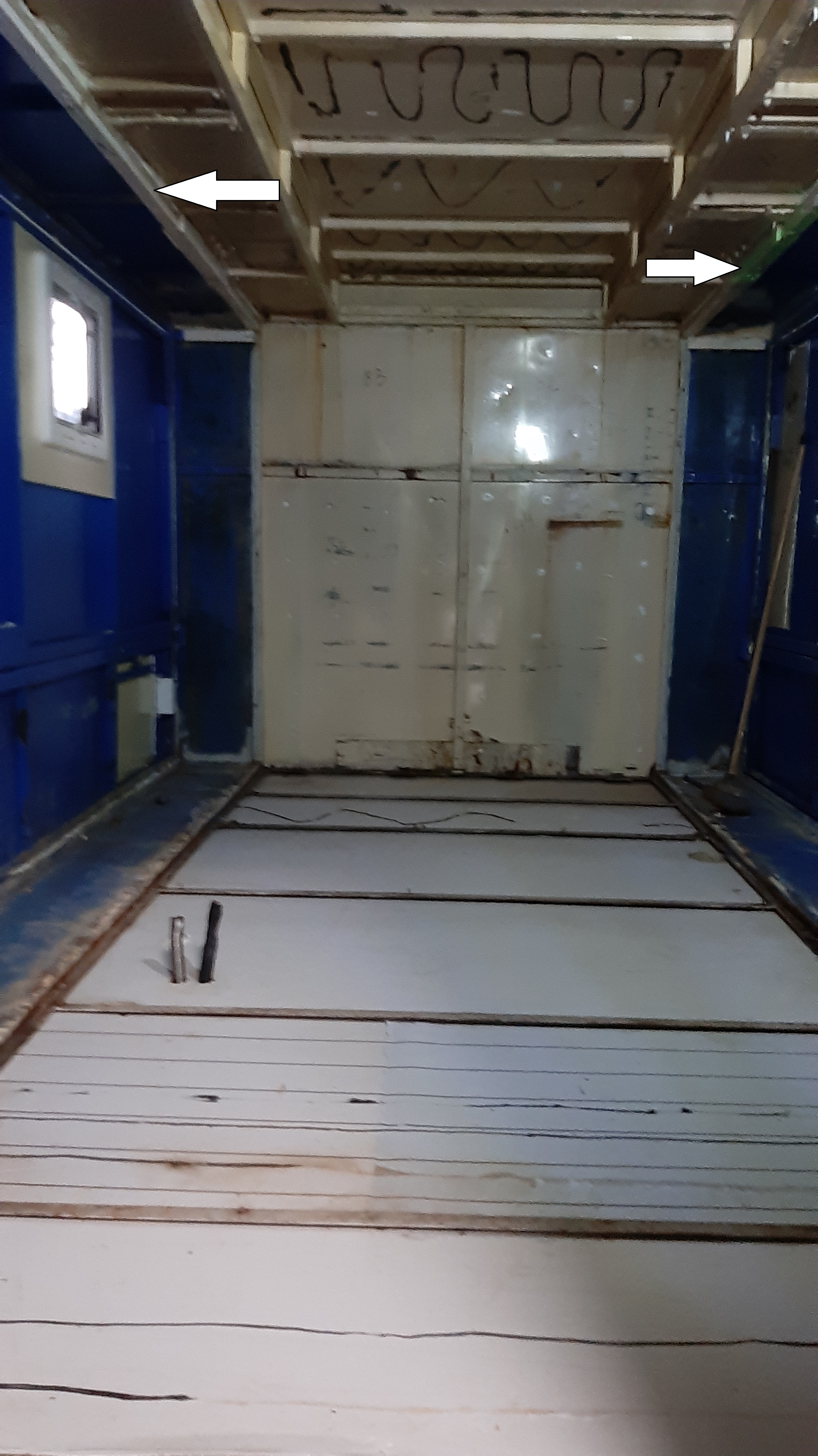

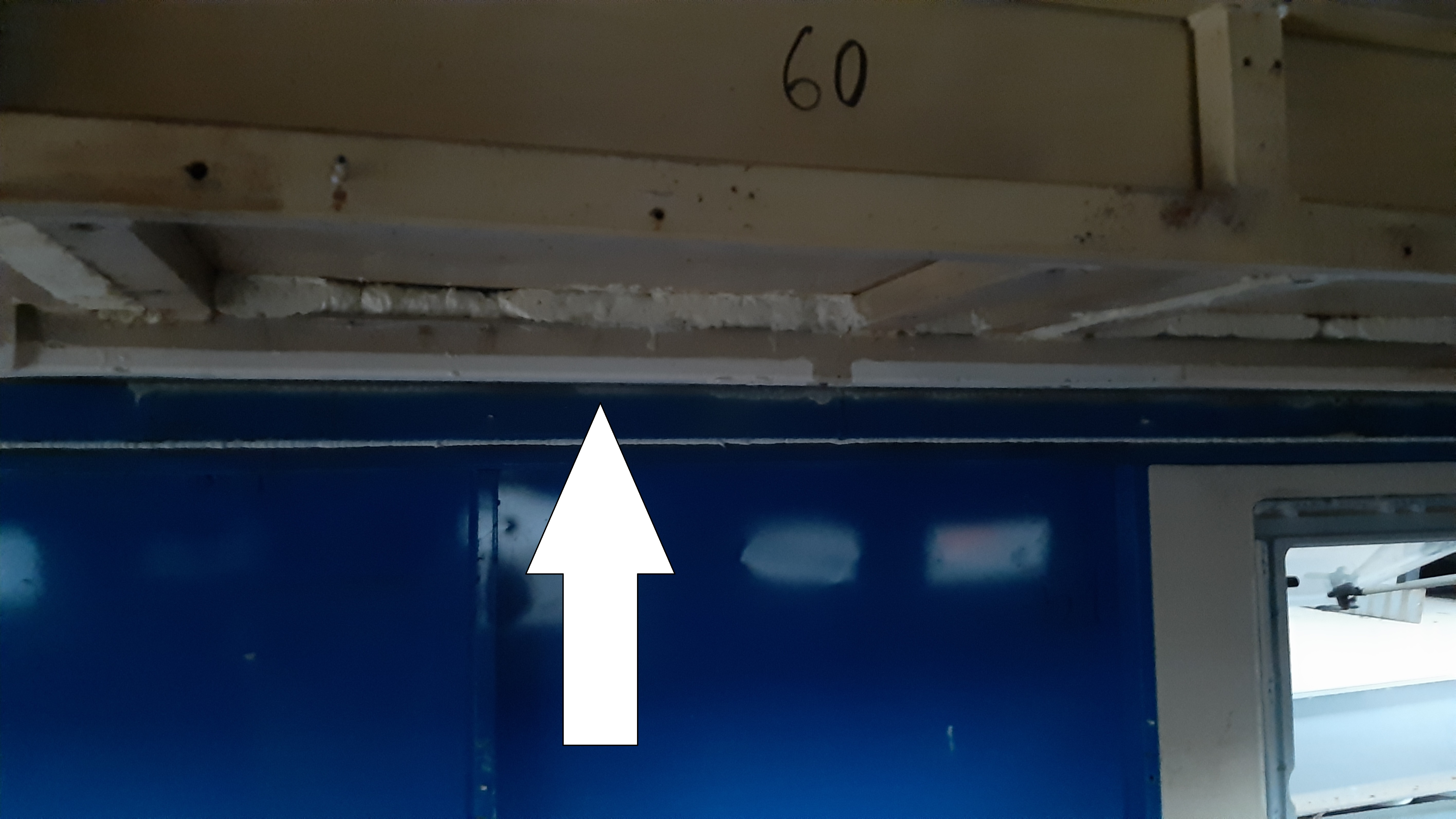

bonsoir a tous je refait l aménagement de mon 110 150 j ai une question sur la cellule atelier edf je supprime le tube bas je doit renforcer après ou pas a votre avis ?

C'est très difficile de te répondre, les cellules EDF sont standard pour la fixation, mais pas pour la construction et l'aménagement. Cela dépendait du carrossier qui équipait le véhicule. Sur ta photo, je ne comprends pas la structure de la caisse, voila pourquoi personne ne répond! nous ne voulons t'orienter vers une mauvaise solution.

En effet pas évident... il y a déjà les "longerons" des 2 côtés plus la structure en échelle... celui là paraît en triple mais aussi pour pouvoir supporter du poid sur le toit.

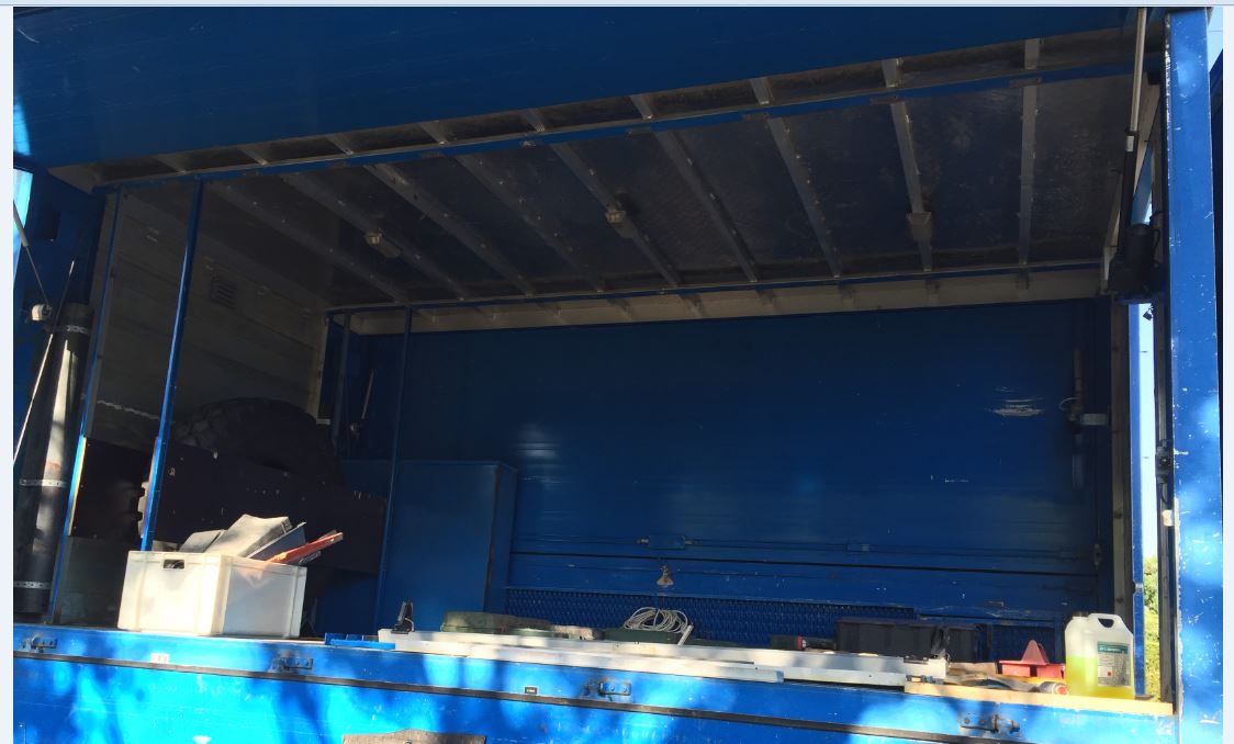

Si tu compares à la structure que j'avais sur mon EDF... il n'avais que 2 longerons sur les angle + 2 petits qui étaient là pour tenir les panneaux verticaux avec les montants... il en reste 3-4 sur la photo....
prends soin de faire en sorte que la tôle ne vibre pas sur la largeur.... c'est insupportable et détruit tout.....
Voilà

merci pour vos réponses je pensais que c était standard la construction. pour couper j ai déjà commencé ça n a pas bougé a priori c était la fixation de tout les casiers il y a encore des reste de fixation on verra une fois tout découpé.
