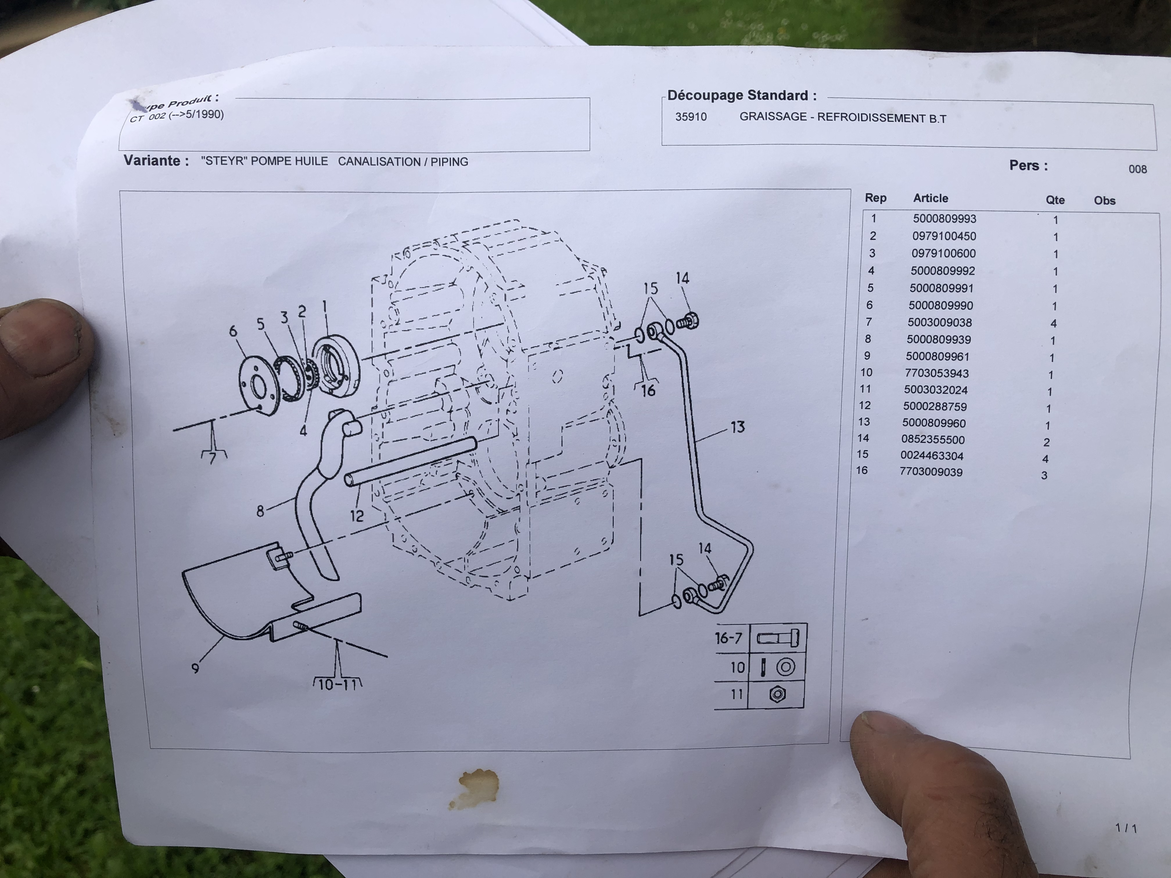

Si si, il y a bien une pompe à huile sur les schémas de Seb. Elle est montée au bout de l'arbre primaire sur les éclatés de la pignonnerie. C'est les pièces n°17,18,19,20,21,22 et 23. C'est une pompe à la japonaise, avec un pignon mâle qui tourne dans un femelle ( pour schématiser ). Sur l'éclaté des carters, on voit la canalisation de la crépine 😉.

En fait le camion c’est mis à faire un bruit à chaud. Et surtout la BT devenait anormalement chaude.
En regardant, le reniflard c’était bouché par de la terre, et de l’huile est sortie par la prise du tacky (je ne sais pas en quelle quantité).
ils ont ouvert la BT pour changer tout les roulements pensants que ça venait de là, la pompe à huile ne se détaille plus chez Renault donc ils n’ont pas pu la changée.
La fiche du tacky à été changée par un autre modèle pour ne plus avoir le problème de fiche qui casse ce qui a fonctionné.
Après avoir tout remonté, ils se sont rendu compte que la BT montait en température de manière anormale, d’où la suspicion de la pompe à huile à changer.
Après un rapide échange avec différents mécanos (dont Graffeuille) plusieurs me disent qu’il y a de grande chance pour que les pignons est bleuis et qu’ils faille changer la BT complète... donc je m’oriente plus vers cette solution, d’autant que le vendeur continue à se servir du cam sur de courte distance...
Voici un schéma que Renault leur à fourni. Ces boîtes sont montés sur le C et G300
Merci pour votre aide

Merci Woolf , il doit s'agir du dernier schéma , en bas en droite . je veux bien te croire . Pas évident avec les noms des pièces en français , mal traduits et incomplets . J'ai appris quelque chose aujourd'hui .
Donc , les infos sont cohérentes . On peur chercher sur Ebay , en élargissant à l'Europe pour la recherche avec le numéro de la pompe . Sinon rechercher sur
