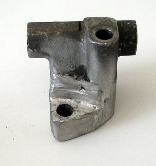

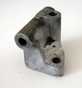

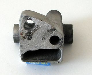

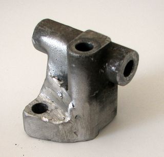

Comme promis des photos du support d'alternateur KC!
Cette casse entraîne parfois la casse d'une des vis dans le bloc moteur. Difficile, vu l'endroit, de l'extraire proprement; sauf à souder une autre vis sur le moignon (comme cela a été fait à Dakhla).

- Voilà où ça casse, entre les deux trous de fixation au bloc.

- Il y a une cavité entre les deux trous (pour le démoulage de la pièce certainement) qui a été rebouchée par la soudure.

c'est de l'alu je suppose? bien que tu ais trouvé quelqun pour te souder ça déjà...peut être y a t'il moyen de faire du préventif en remplissant la cavité d'époxy...
(je suis dans le remplissage de cavité en ce moment..les nids à merde de l'iveco justement pour raison de pièces moulées...
mais là c'est juste au silicone pour pas stocker de la mer%* ..mais attention toujours laisser une sortie possible pour l'eau...)
