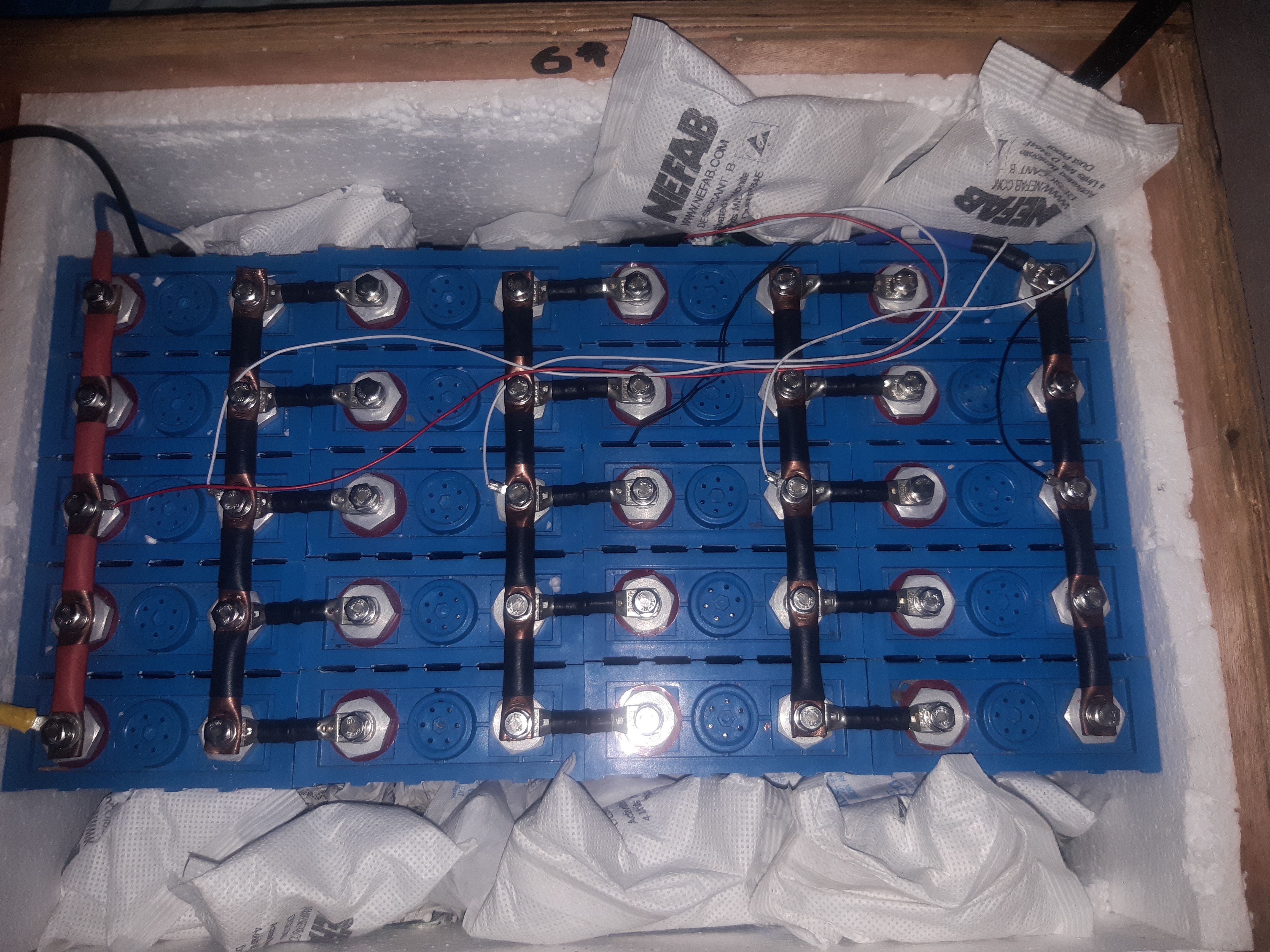

Je me suis fait une batterie LifePo4 200Ah.
Avec un SmartBMS LLT 100A en charge et décharge.
La présentation laisse à désirer (en attendant la suite de mon aménagement) mais elle fonctionne au poil !

ce sont des cellules de 5 x 40ah en parrallèle ? ( pour avoir les 200ah), puis en série de 4 pour avoir la tension12,8V (car chaque cellule lifepo4 fait 3.2V)
N'aurait-il pas été plus judicieux de mettre des cellules de 100 ou de 200ah ? Je pose la question en cas de défaillance d'une cellule en parallèle, comment s'en rendre compte ?
Je lorgne sur des cells en 200 ou 280ah pour mon habitat ... Je pensait faire un système d'alarme en plus du BMS pour avertir en cas de chute de tension d'une des cellules ...
Le gros avantage des lifepo4 c'est qu'il n'y a pas d''effet mémoire, donc pas de vieillissement prématuré des batteries en cas de recharge incomplète, et donc idéale pour le solaire ...
Un gros nombre de cycle par rapport aux batteries à électrolyte liquide ... L’inconvénient: le prix ... mais ça commence à baisser, un peu comme les panneaux solaire. (300W à 100€ aujourd'hui, chez hello energie, j'en ai commandé plusieurs ...)
Beau travail en tout cas
Tiens nous au courant !

C'est bien ça !sebg61 wrote: 30 Oct 2020 15:13ce sont des cellules de 5 x 40ah en parallèle ? ( pour avoir les 200ah), puis en série de 4 pour avoir la tension12,8V (car chaque cellule lifepo4 fait 3.2V)
Je compte sur le BMS pour surveiller périodiquement l'état de chaque groupe de 5 cellules. Autant que je sache, une cellule ne meure pas d'un seul coup (sauf en cas de problème d'alimentation, mais comme elles sont toutes maillées ensemble, rien ne peut arriver à une seule cellule), c'est juste sa résistance interne qui augmente, et donc elle se décharge toute seule plus vite que les autres ; mais comme elles sont rechargées tous les jours par les panneaux solaires, et équilibrées par le BMS ...sebg61 wrote: 30 Oct 2020 15:13N'aurait-il pas été plus judicieux de mettre des cellules de 100 ou de 200ah ? Je pose la question en cas de défaillance d'une cellule en parallèle, comment s'en rendre compte ?
Bon, pour être honnête, j'ai pas réfléchis si loin au moment de la faire : j'ai une une bonne occase sur des cellules de 40Ah épicétou ^^
