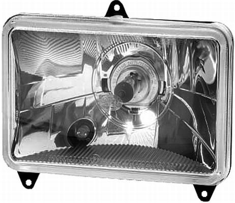

Il y a quelques temps, en roulant une des vitres des phares avant est tombée et ... s'est cassée ! Je ne me suis pas trop inquiété sur le coup parceque le "GoodCorner" est mon ami :D GRAVE ERREUR: ces phares sont très difficiles à trouver en bon état et avec les vitres, de plus la version droite et gauche sont différentes !
J'ai fait un briocolage pour pouvoir les remplacer par un modèle plus moderne et homologué qui ne modifie pas les points de fixation ni les posibilités de réglages. Il faut juste récuperer les vis de réglage des anciens phares. Je les ai acheté sur Amazon pour ~50€ pièce en 2019
Le seul "bricolage" est la connectique des veilleuses.
La platine à réaliser en double exemplaire
202-60-01-001-B-Platine_phare_AV.PDF
(35.06 Kio) Téléchargé 469 fois
Le résultat:
La vitre en Makrolon de 3mm d'épaisseur devant évite de sabler ou casser les phares lorsque je suis quelqu'un sur les pistes et ne gène pas la focalisation pour le passage aux Mines.

A l'usage, malgré une plus petite taille il me semble que l'éclairage est de meilleure qualité. (en toute subjectivité car je n'ai pas fait d'essai comparatif) :D

Bonjour Come,
Ils sont homologés c'est Hella qui les fabrique.
Je suis passé aux mines en Décembre 2019 avec un gars bien bien tatillon - qui m'a recallé mais pour un autre sujet - qui n'a rien dit, remarqué ou quoi que ce soit. Le réglage en plus était parfait et pour ça il était aussi très très tatillon !
En espérant avoir répondu à ton inquitude.
kastor

Désolé pour l'oubli de la reférence !
HELLA 1AB 008 888-41
