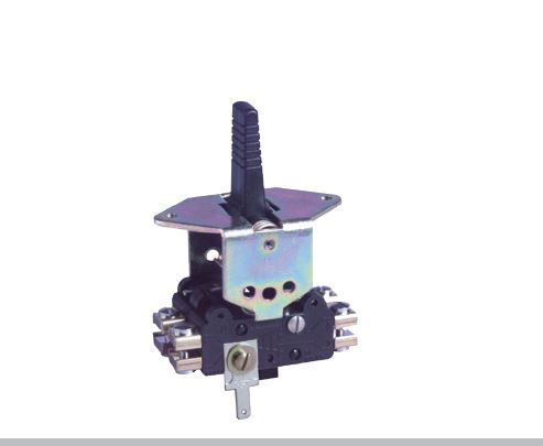

oui j'ai eu ce problème aussi.
Tu as 3 options :
- tu en trouves un d'occasion
- Regardes il est démontable (je ne l'ai pas fait à l'époque) et peut-être c'est juste un joint torique à remplacer
- Tu achètes un neuf mais à bascule compte ente 60€ et 80€ et tu fait le swap de la partie commande. (ce que j'ai fait)
C'est la même chose que çà mais en version Air .. je l'avais trouvé chez VHM à Bayonne (064)
Il est entièrement démontable...

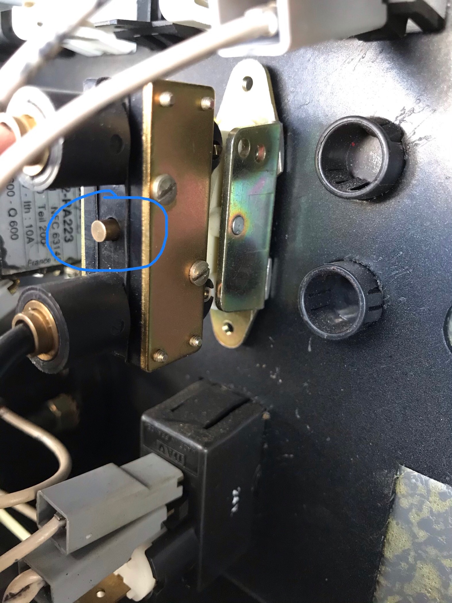

Je vais le démonter. Les arrivées d’air sont juste emboîtées ?
Re: Fuite air
il faut pousser la bague en laiton qui va s'enfoncer et ainsi libérer le tube.
Attention, c'est un peu galère à faire tomber ces inter. il faut retirer les boutons Rouge et noir (doucement)
et tu pourras alors dévisser avec une pointe l'écrou. (à faire 2 fois)

Sur les 75.130, c'est les mêmes interrupteurs pneumatiques Crouzet. Le souci, c'est que ça fait 30 ans que ces interrupteurs sont montés. Ils sont en matières plastiques et finissent par se fendre à l'intérieur. On ne peut pas les ouvrir intégralement ( c'est des rivets enboutis ). Pour le premier 75.130, j'en ai trouvé des neufs ancien stock sur eBay pour 30 euros. Pour le deuxième 75.130, j'ai du les commander neuf aux Etats Unis. Ils étaient à 60 euros pièces, mais avec les frais de port et la douane, ils me sont revenus à 80/85 euros pièces. Ca pique. J'ai gardé les cartons avec les références, mais c'est à l'atelier ( à 30 bornes ). Je pourrais te donner les refs le weekend prochain.
Comme te l'a dit Xavier, attention aux capuchons rouge et noir. Si ils ont cramé aux UV, ils pétent direct au démontage.

En effet le plastique est cramé.
Je suis intéressé si tu as les références.
je vais attendre un peu avant de tout démonter du coup.
