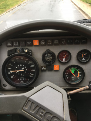

J'ai une petite question car je n'arrive pas à régler mon problème seul.
Alors voila, j'ai le voyant qui m'indique que je suis en 4x4 plus le ''attention'' vous roulez à plus de 30km/h en 4x4 qui sont toujours activé, et je n'arrive pas à les éteindre... pourtant le pont avant et les moyeux sont bien libres.

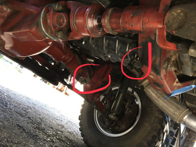

De plus je trouve deux connecteurs non branchés et je n'arrive pas à trouver leur emplacement... Il me semble que l'un deux est une option pour le pont avant mais je ne suis pas sûr...
Peux être que ces deux problèmes vont de paire?
(Voir photos pour connecteurs libres + voyants )
Qu'en pensez vous?
Merci d'avance pour vos réponses et bon week end !
Voyants 4x4, et vitesse excessive restent allumés.

Le contacteur qui commande le voyant "4x4" est sur la boîte de transfert.
Le départ de son faisceau y est très proche des biellettes qui actionnent cette dernière, et il se peut donc qu'il soit endommagé et en faux contact : le voyant 4x4 s'allume.
Comme tu roules à pleine vitesse, le compte-tours sur la boîte de vitesse en rajoute une couche : "vitesse excessive".

Cependant j'ai oublié de préciser que le voyant ''Attention vitesse excessive'' est allumé même à l'arrêt...
Penses tu que ce voyant puisse être en lien direct avec le même capteur sur la BT?
merci pour tes éclaircissements !
