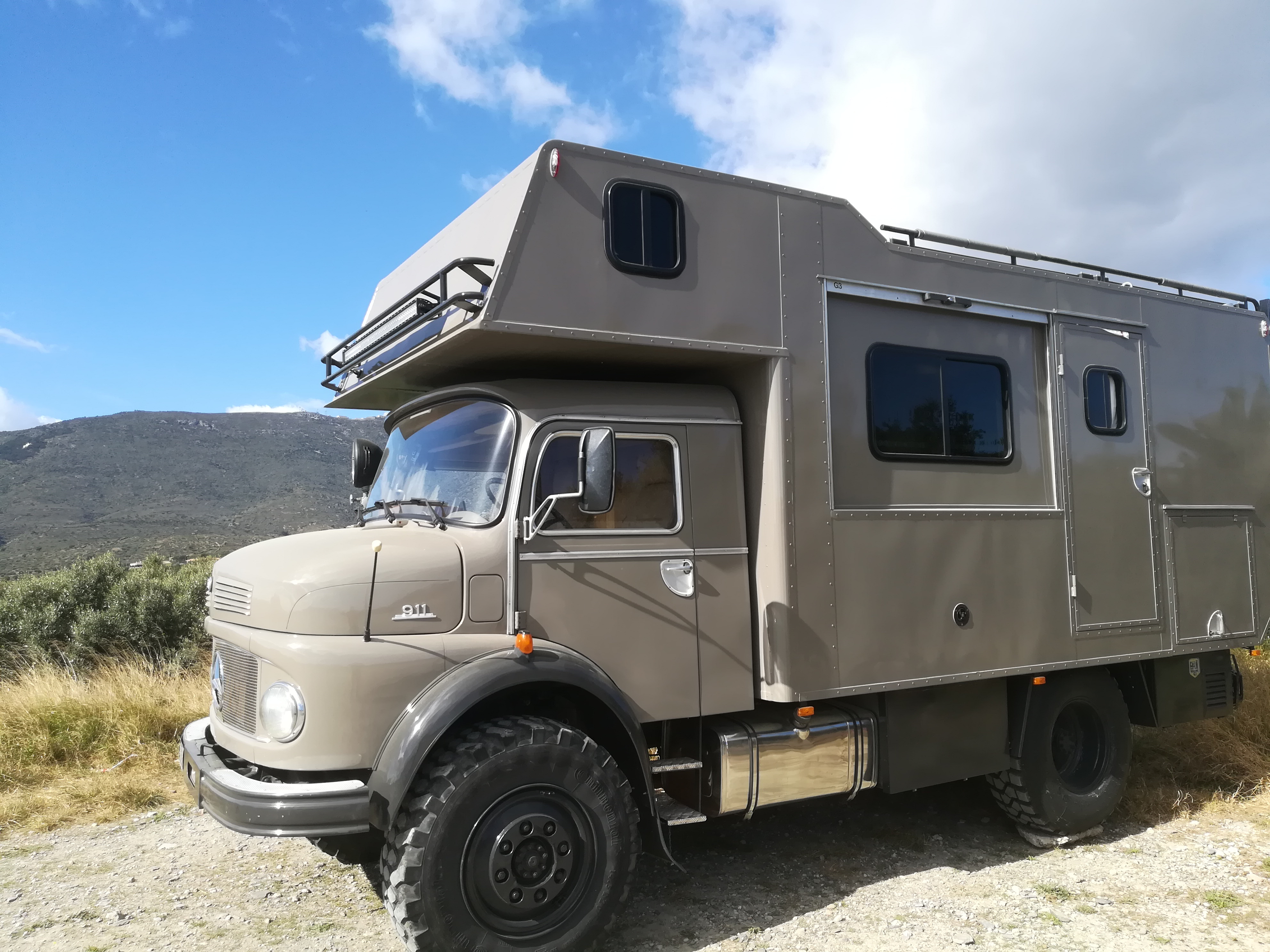

bonjour, je n'ai jamais pris le temp de vous présenter mon beau 911 que j'ai mis plus de 2 ans a faire...nous vivons dedans depuis maintenant plus d'un an et nous allons partir autour du monde a la fin de l'année..(enfin avec cette crise on verra si on reportera pas le grand départ de 1 an , cela ne nous empêchera pas de faire une partie de l'Afrique cet hivers...
il s'agit donc d'un la911b de 1974 avec turbo et direction assisté (ouf)

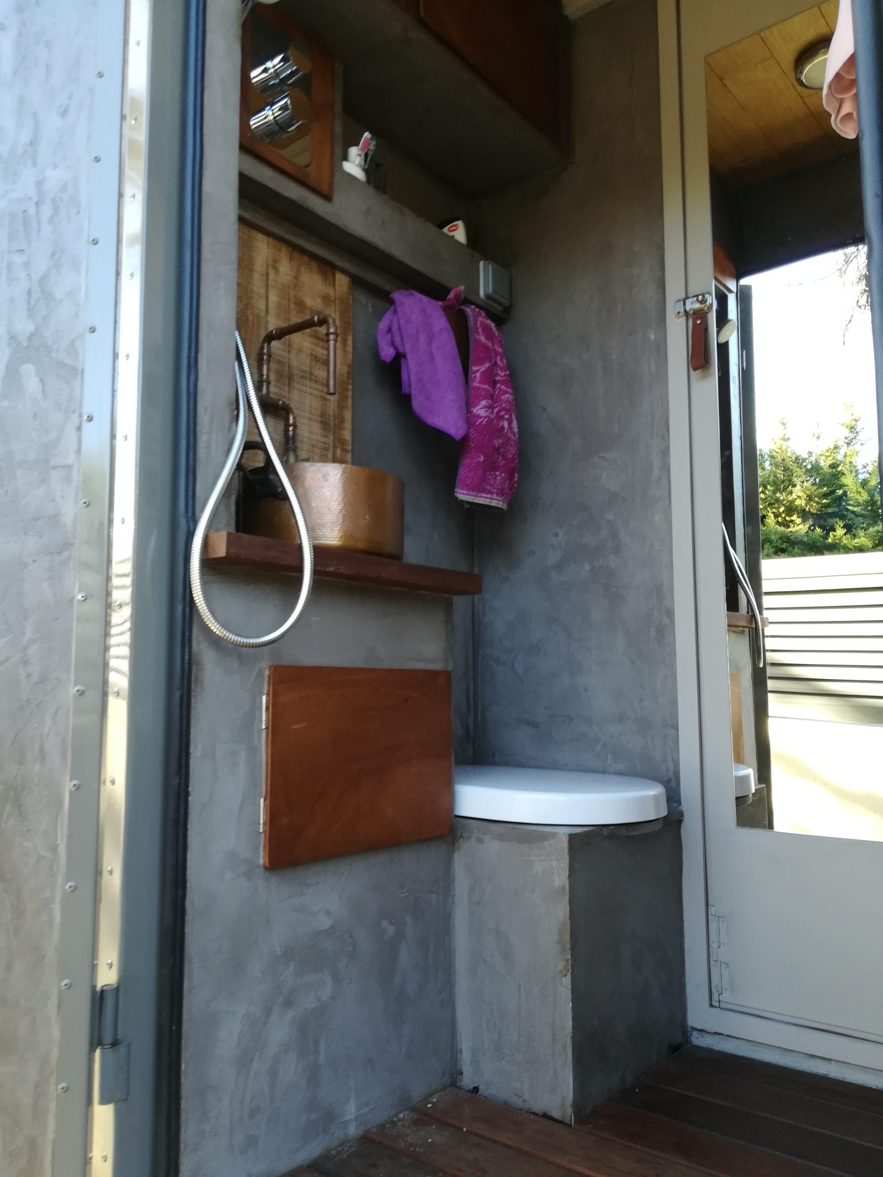

la salle de bain avec sa propre porte qui permet d'aérer rapidement, ou de prendre sa douche avec vue........les toilettes son des toilettes sèche, je suis en train de faire une modification pour mettre un séparateur d'urine ..les photos suivront.

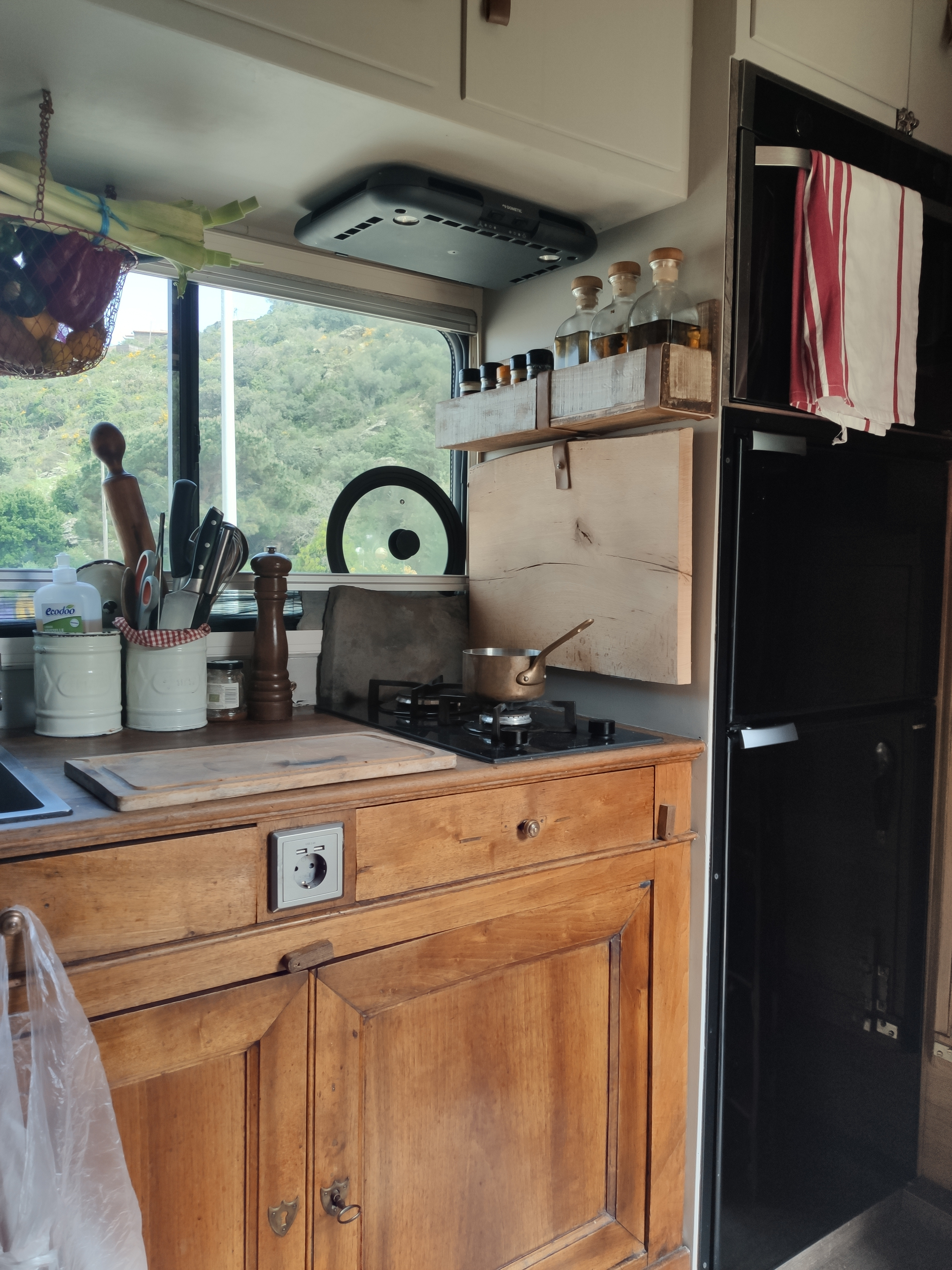

cuisine avec double feux a gaz, un grand évier inox, hotte, frigo et congélateur, four et four micro onde.....

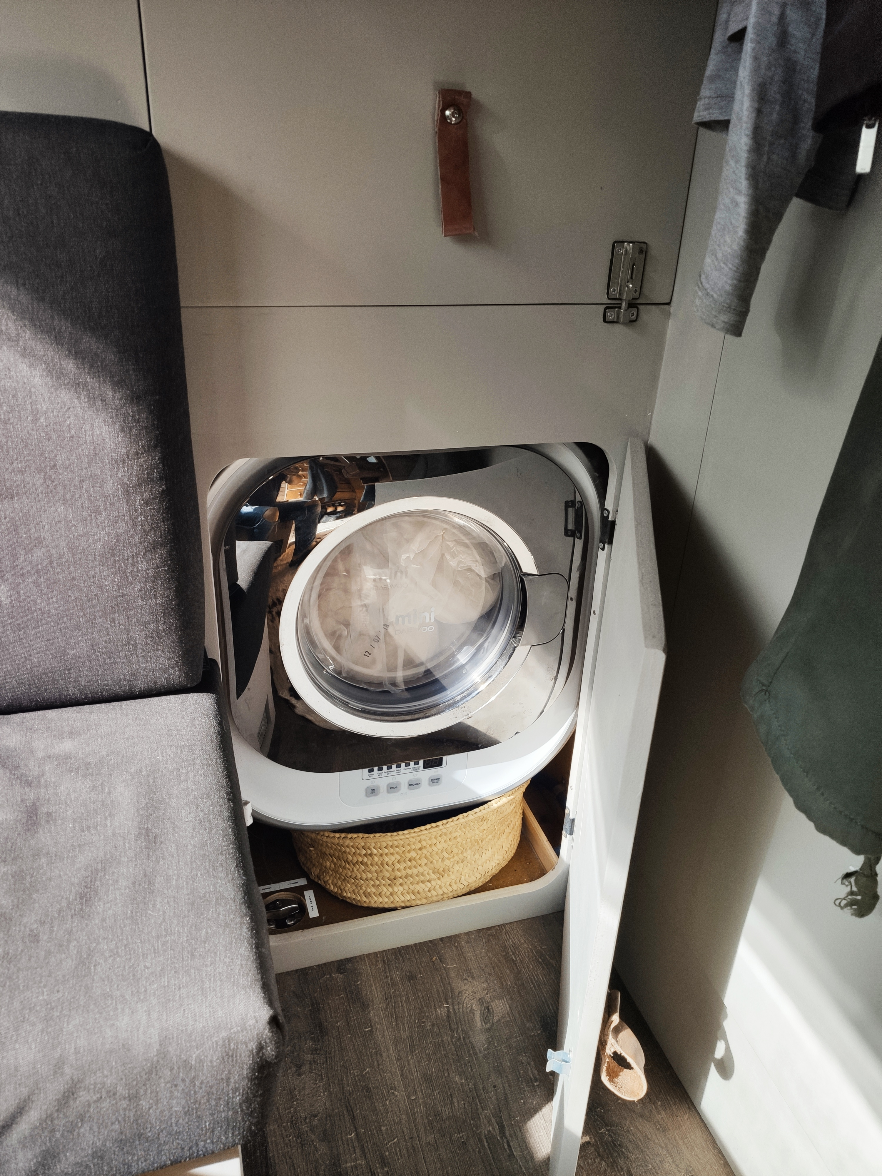

machine a laver 3kg fixation murale super legere....

Bonobo
Grand Gourou
Grand Gourou
Messages : 150
Enregistré le : 10 oct. 2019 13:02
Re: le 911 des rolling forks
Message par Bonobo »
Oui!
Sacré beau boulot !!!
Deux questions : es-tu satisfait de ton petit poêle a bois?
Idem pour la machine a laver ?

Bonobo a écrit : 16 avr. 2020 19:43 Oui!
ce poele a bois c'est juste une merveille, démarre super vite, chauffe suffisamment et presque trop si on remplie a fond, super économe en bois car pas besoin d'en mettre beaucoup...je l'adore. bon après c'est vrai que 3/4 heures après faut te lever pour recharger tout, ça tiens pas toute la nuit....mais bon on peu pas tout avoir, nos camion sont une suite de compromis.
quand á la machine, oui marche très bien même si on ne l'utilise pas trop souvent car même si elle ne consomme que 25l c'est toujours plus que quand on fait la lessive a la main...mais c'est un bon produit.

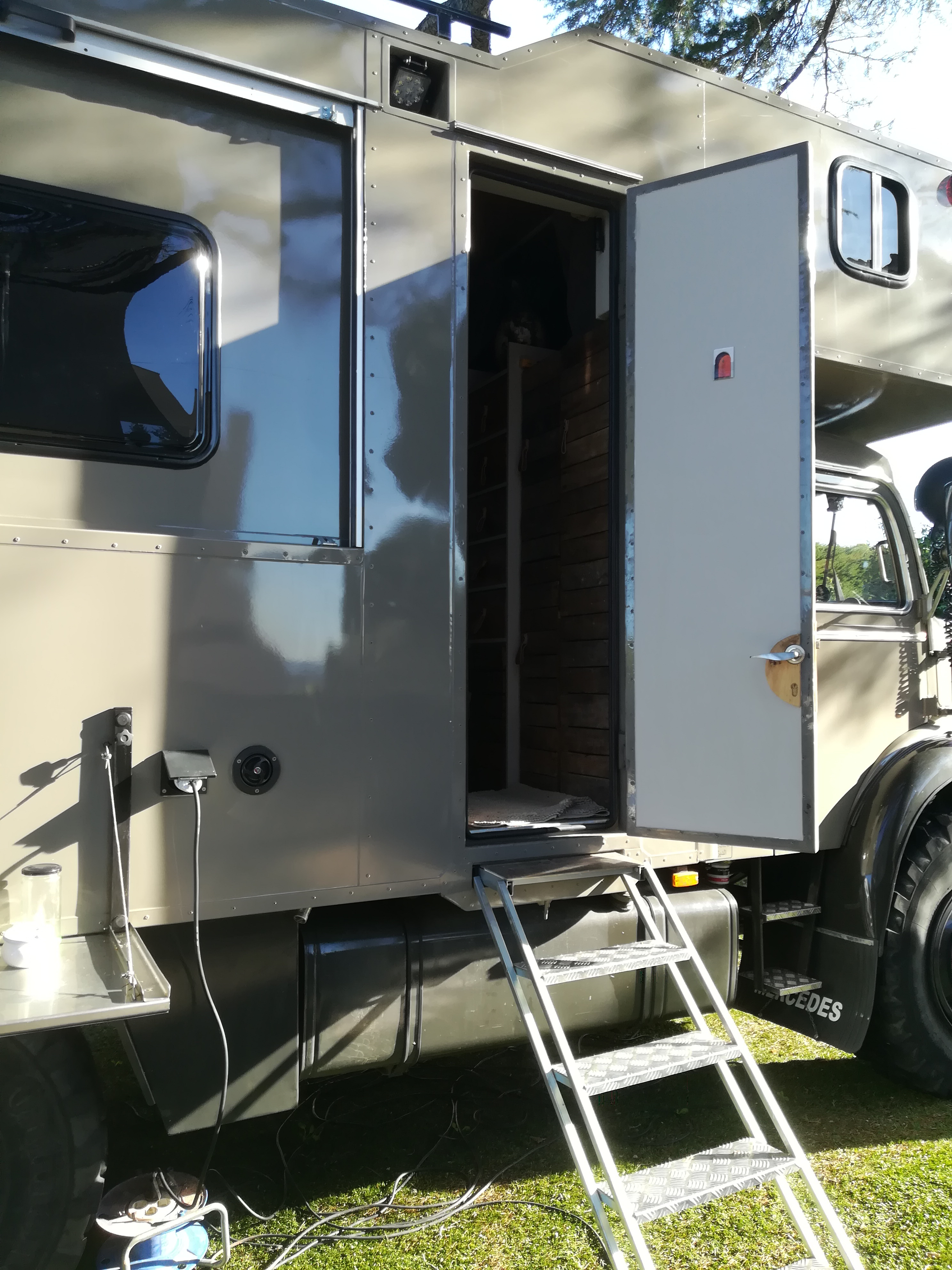

bonjour antonio, j'ai tout fait mais je me suis fait aider pour toute la partie structure metal (faux châssis et structure de la cellule) avec un atelier qui fait des bonnes vrai soudures, on a refait aussi toute les parties rouillées et ils y en avaient partout, tout autour du pare brise, les bas de portes, etc.......donc il a était refait a fond, châssis sablé et repeint, pose de suspension pneumatique...on l'a fait sur mesure en fabricant chaque pièce, etc.....on a refait tout l'électricité de a a z en enlevant tout. on a fait tous les réservoirs inox sur mesure pour augmenter les capacité, maintenant j'ai 500l eau et 500 carburant ...et bientôt 250 l de plus pour une station de filtration d'huile usagé car il vas rouler a l'huile et je monte une station autonome de filtration avec centrifugeuse a l'arrière du camion...quand on fait un tour du monde, le coût le plus important avec nos engins c'est le diesel..donc voila pourquoi le passage en bi carburation.
après il a tout l'équipement d'un grand..station de filtration 'd'eau, électricité, groupe élec, double antenne wifi, antenne 4g, etc etc.....tous les meubles et placages ont etat fait en contre plaqué marine car plus solide dans le temp, pour l'isolation j'ai d'abord projeter du liege sur toute la structure et panneaux pour éviter la condensation et je peut vous dire que je n'ai aucune goutte ni transpiration dans le camion grâce a cela...
pour le prix de reviens je suis a plus de 100,000 euros investi dedans, et je continue a y mettre encore des trucs....dernierement j'ai mis 6 caméra de surveillance autour du camion avec enregistreur interne wifi, plaque de désensablement double en aluminium de chez sand ladder qui peuvent servir de passerelle tellement elle sont solides,
cela parait un gros investissement, mais si on met du bon matériel et que l'on refait tout, cela coute très cher, c'est plus du double que je m'était fixer..et j'ai pas compter les heures...mais j'aime mon camion et j'aime vivre dedans .
