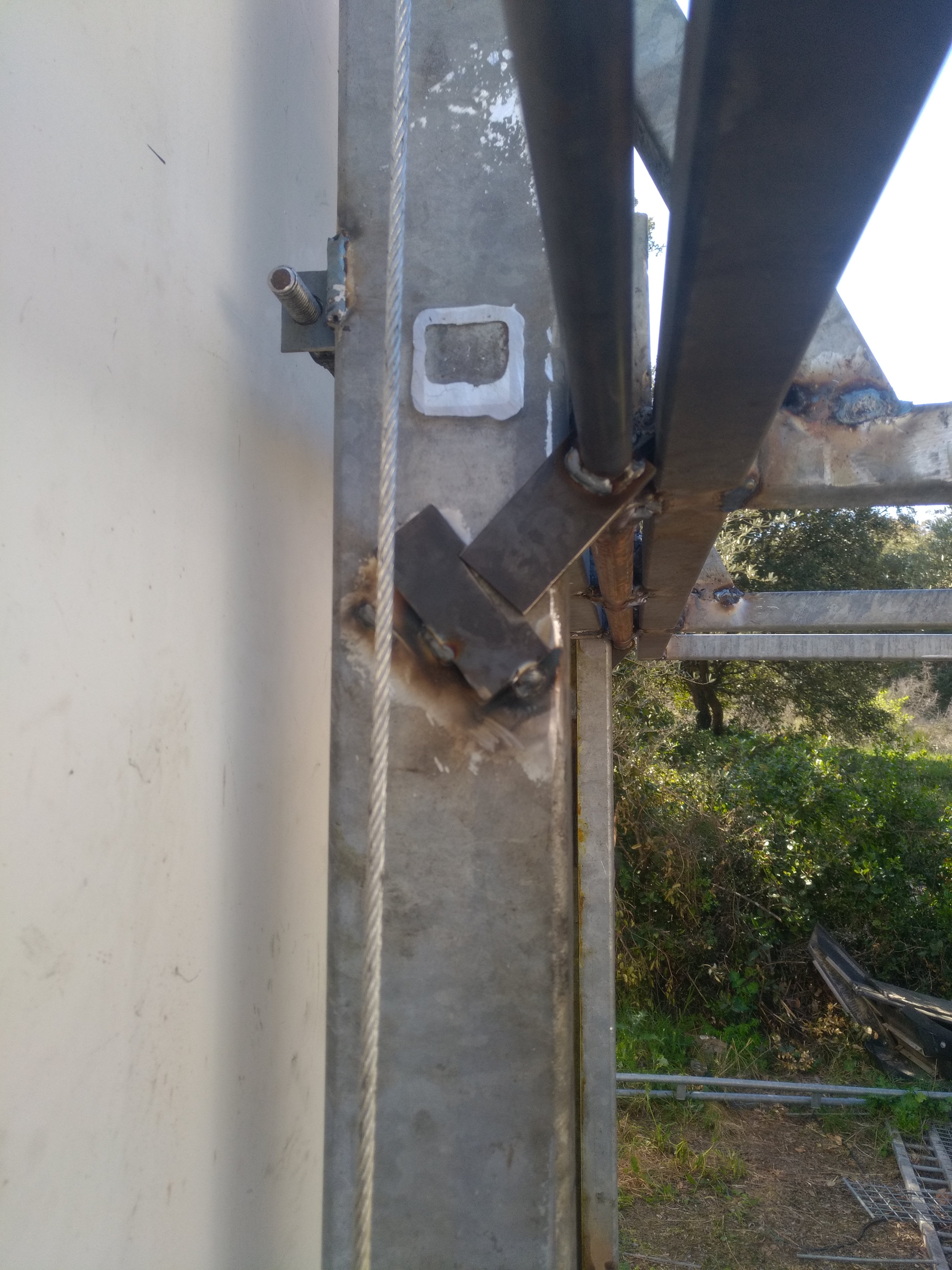

Bonjour , confiné à la maison sans les matériaux pour attaquer un gros chapitre du camion ....donc plan B
Je recycle la galerie hydraulique 8)

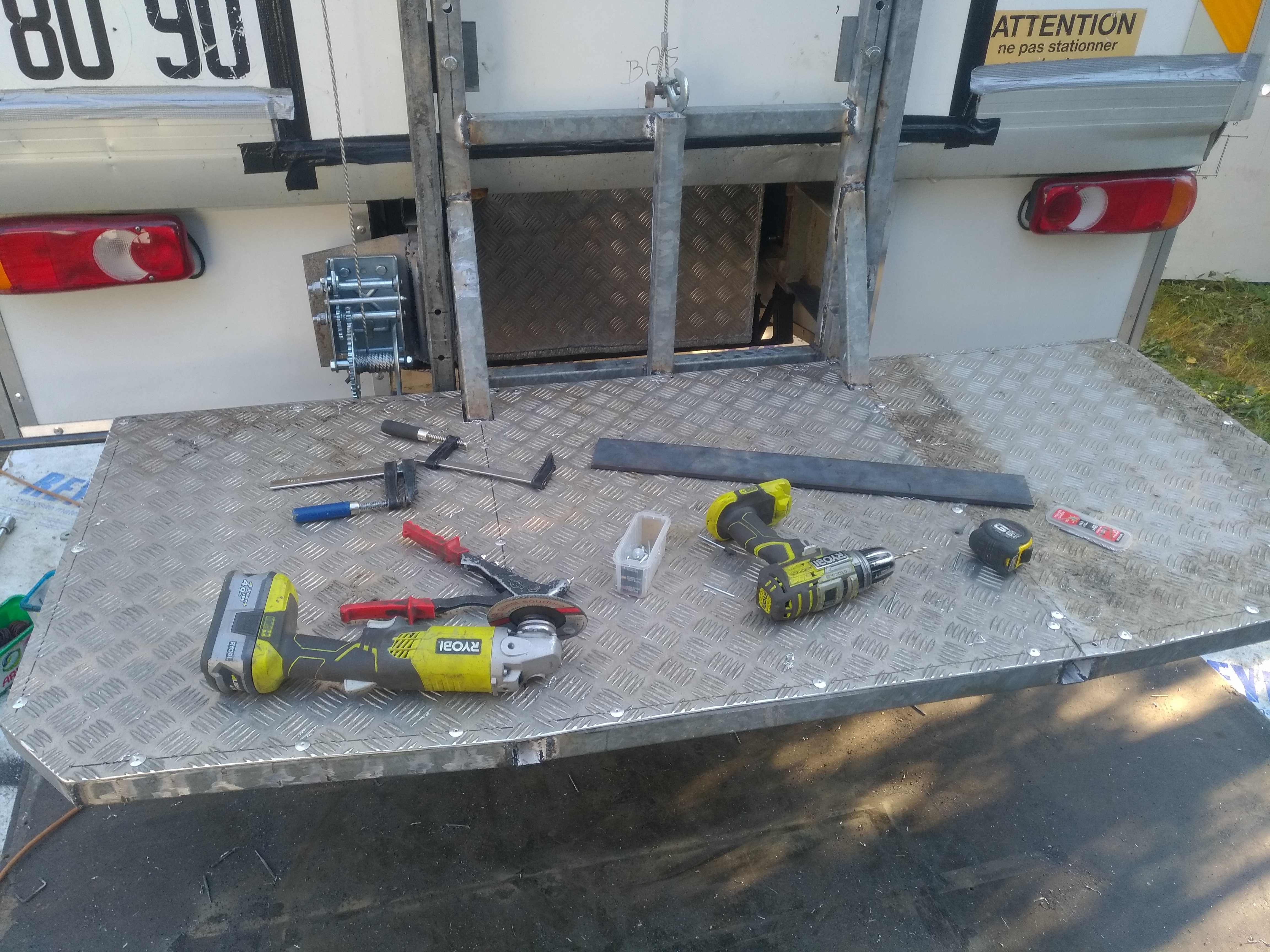

On continue avec des épreuves de charge dignes des normes AFNOR

Un peu d habillage , du coup j hésite à y mettre un étau et en fait un établi :lol:
Parcequ'un peu de sécurité ne nuit pas

Bon , j ai choisi un treuil manuel pour le côté... Fiable et facile à réparer quand on est loin de tout , mais ce choix pose un sérieux problème , à la descente il y à aucune retenue car le cliquet empêche le mouvement inverse mais c est tout ... Donc à corriger d'une manière ou d'une autre quitte à passer pour un fainéant assisté avec un treuil électrique

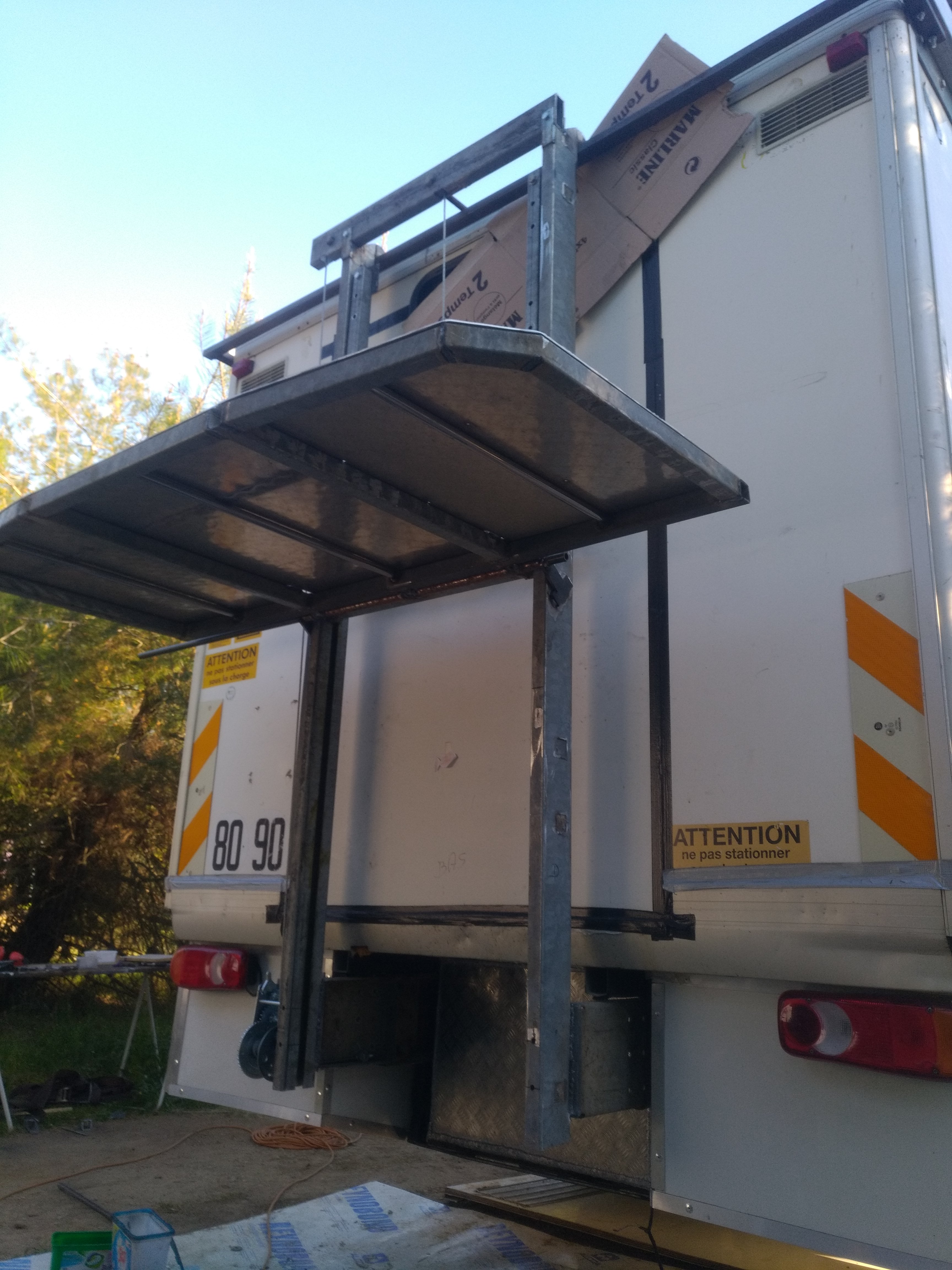

Merci pour vos infos ! J ai commandé un rail PVC articulé pour le faisceau d éclairage ainsi que les signalisations ,En me relisant je viens de m apercevoir que j' ai zappé un détail , la hauteur maxi ne servira que lors de stationnement, histoire de compliquer la tâche d éventuels " opportunistes" en mode route le plateau sera à 65 cm du sol car si je ne me trompe pas la BAE est à partir de 70 :idea: .
