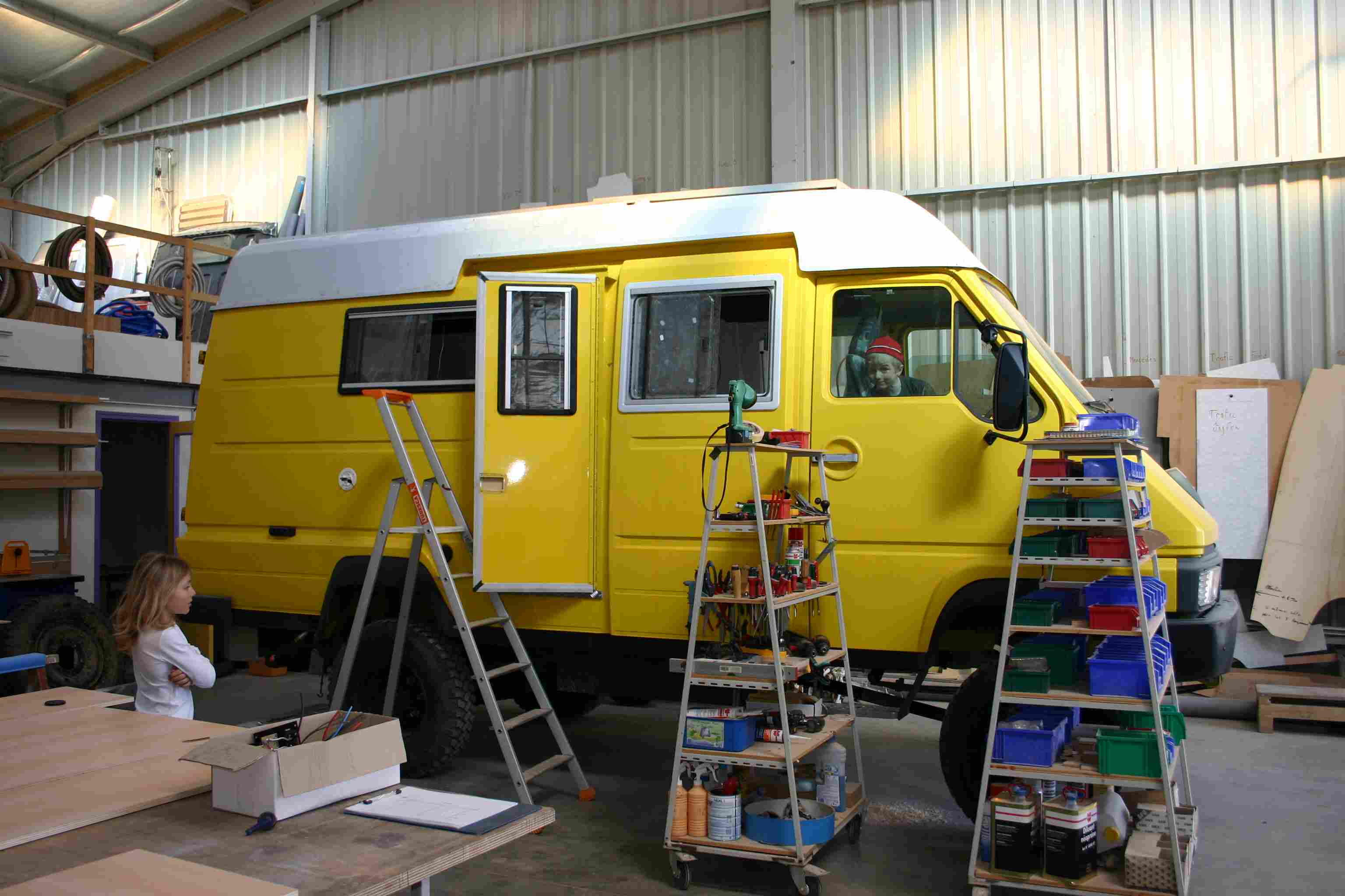

je me souviens d'avoir vu ça
http://bernard.debucquoi.com/images/aut ... ne-Jerome/
