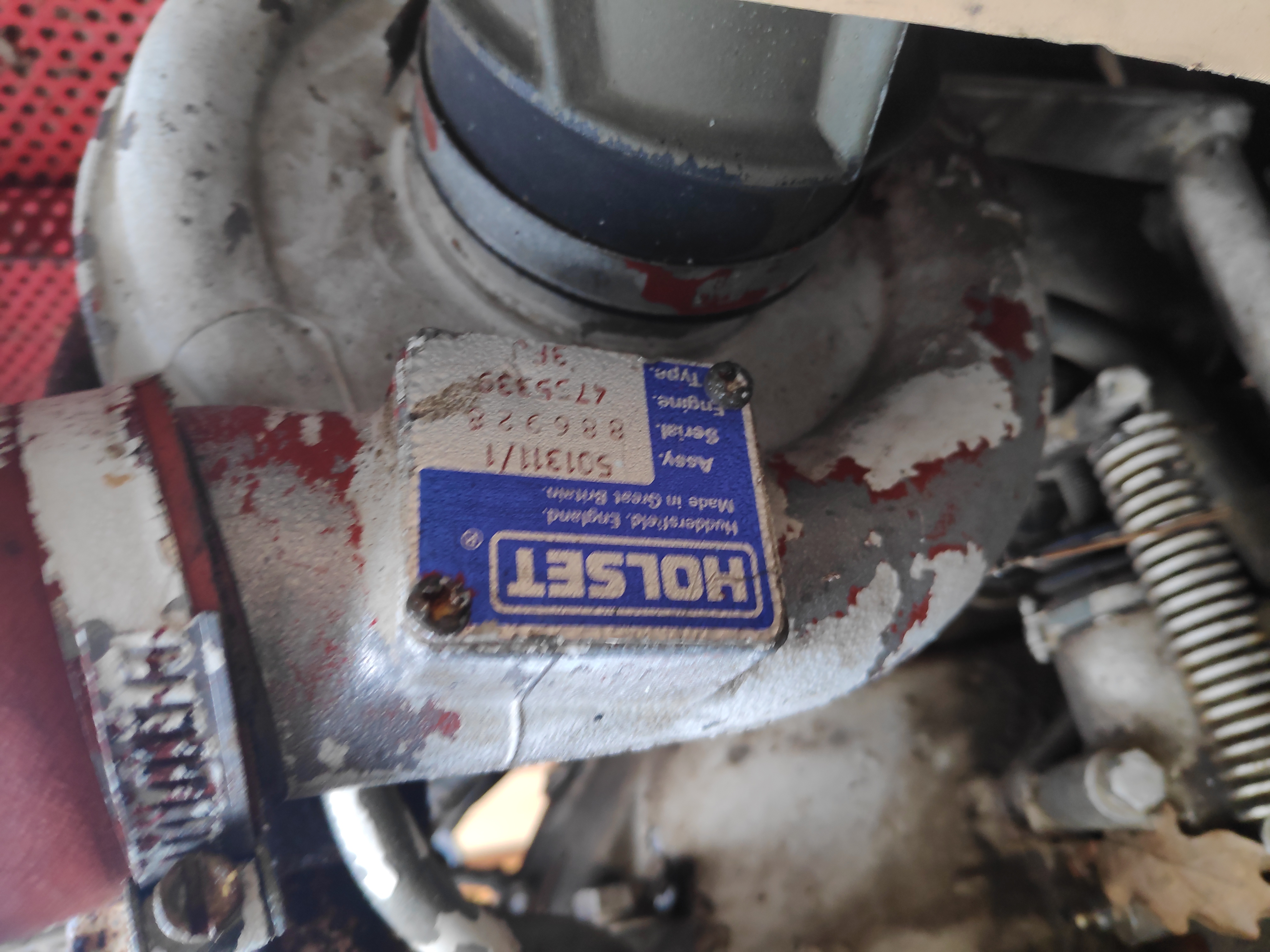

Bonjour je cherche un turbo holset pour mon Iveco 80.16 si quelqu'un peut avoir ça j'ai la photo ci joint merci !

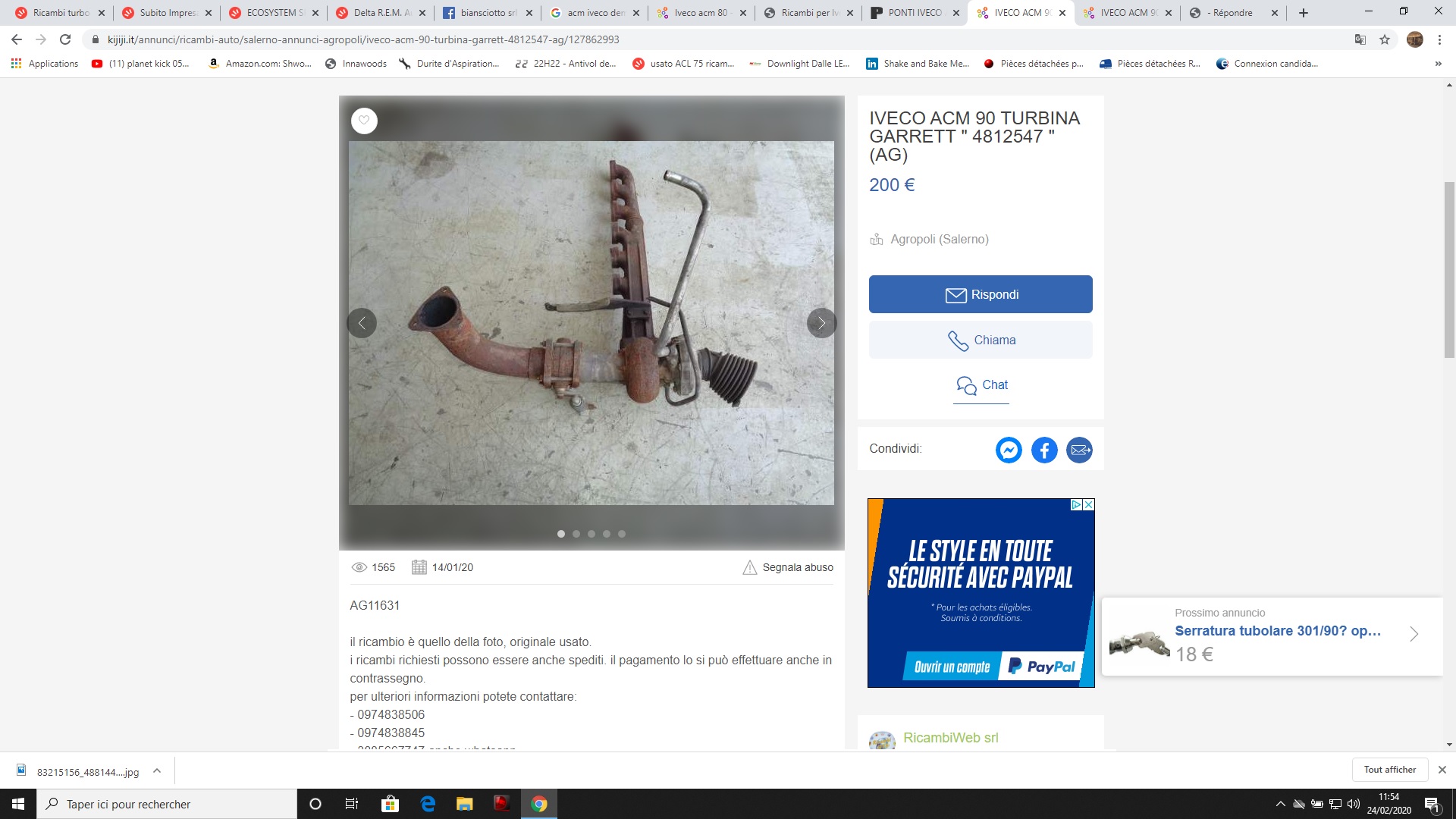

@xavier, du nouveau?
sinon j'ai trouvé ça sur leboncoin italien ça y ressemble fortement ...
agropoli salerno
+393885667747

C'est le même qe l'ACL90 en effet. Ben içi c'est un peu le bordel !! sur 5 demandes je n'ai eu que 1 réponse négative d'une casse...
les autre Pas de retour.
j'essai de relancer juste quec'est une période un peu tendue en pro et je n'ai pas trop de dispo durant les heures de travail.
Car par expérience mieux vaut se déplacer...
Sinon une option est de commander chez alimachin mais je ne sais pas quels sont les délay avec le virus qui traine.... chez nous on a des problèmes d'appro sur des composants électroniques qui font que les usines n'arrivent pas à produire en temps.... il annoncent un délai de livraison de 3semaines/1 mois !
j'en commanderai bien un pour mon S....
https://fr.aliexpress.com/item/32957316 ... web201603_
https://fr.aliexpress.com/item/32660619 ... web201603_
je te tiens au courant au plus vite...

8060.24.XXX c'est le modèle du moteur (SOFIM) 806X.XX.XXX 6 cylindres en ligne versioj XX réglages XXX tu dois avoir celà gravé sur ton moteur.
j'ai aussi trouvé celà ... turbo HOLSET modèle 3FJ
https://www.kijiji.it/annunci/ricambi-a ... o/46829497
https://turbo3.com/fr/product/turbo-3fj-rvi/
https://www.teilezentrale.de/fr/turboco ... 05154.html
EDIT
il y a la ref de ton turbo 4755339 mais je ne pense pas la même ref de ton moteur ... le 8460 est en 9L de mémoire !! à contrôler !
http://www.dieselevante.it/turbocompres ... dfam=3FJ-4
FIN EDIT

mon moteur est 8060.24.00, je pense pas que le kkk eurocargo se monte dessus...
j"en ai trouvé un mais a 1300 balles ca pique

salut a tous merci pour vos messages !
@polo
pour le garett la ref c'est 4812547 ils disent :
Matériel compatible avec les véhicules suivant :
IVECO
80.17 4X4 8062.25.670
5861 8062.25.680
80.17 5861 8062.25.670
80.17 - 8060.25.670
8062.25.670 5861 6L
8062.25.680 5861 6L
et pour l'autre celui que le conseillé m'a indiqué c'est celui là:
IVECO
Military - 8062.24.070
Special - 8060.24.000 <=== ici le même moteur
Truck 5.5L 8060.24.000 <==== ou la
Truck 5.5L 8062
mais ce que je comprend pas, c'est pourquoi un turbo de 80.16 coûte deux fois plus cher qu'un 80.17
normalement un turbo de 80.17 se monte sur un 80.16 non? y'a 10cv de difference :s
@woolf:
non c''est 3fj mais ca correspond pas au moteur ! ^^

@salut xavier,
merci pour ta réponse !
c'est bien turbomoteur que j'ai contacté ^^
ils m'ont répondu que c'est iveco special, qu'il faut prendre, bon je pense que je vais valider ce choix, j'attend un peu car la facture va être salée
merci pour toutes vos réponses en tout cas
