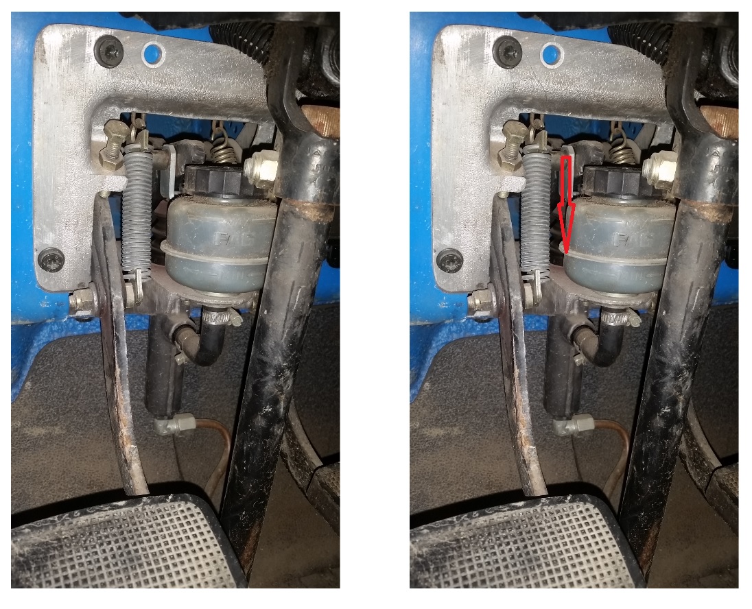

la pédale agit directement sur le maitre cylindre :
effectivement je ferai peut être une "rallonge" de pédale pour augmenter le bras de levier
il n'y a pas trop de place à cet endroit pour rajouter un organe supplémentaire
merci
merci

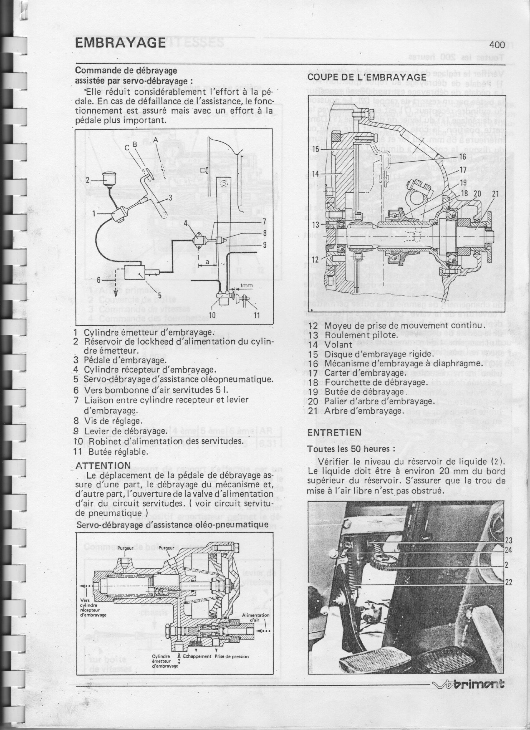

Stop à la bidouille! il existe un système d'assistance pneumatique très simple qui se branche entre le cylindre émetteur et le cylindre récepteur sans modif, il faut juste une alimentation pneumatique depuis la bouteille de servitude.. et là un gamin de trois ans conduit le camion!!

Salut Fabien,
ce système est monté sur les Brimont ETR ( la rolls des camions... quand ça marche bien sur!).
je pense que tu dois retrouver ce système sur les moteurs 06 02 12 a partir de 1986 - 87.
une petite doc qui explique le montage et le fonctionnement (particulier pour un ETR avec une valve sur l'actionneur de l'embrayage)
Des que je peux lever une cabine, je regarde si il y a des numéros d'identification.

ton système me plait bien
du coup en tapant "SERVO-DEBRAYAGE ASSISTANCE OLÉOPNEUMATIQUE", je trouve des infos :
https://www.doyoubuzz.com/var/f/o8/fe/o ... master.pdf
je passerai dans une casse PL de ma région pour voir si ils connaissent
à moins qu'il y ai un proprio de pièces de Brimont qui a ça à vendre
encore merci
encore merci

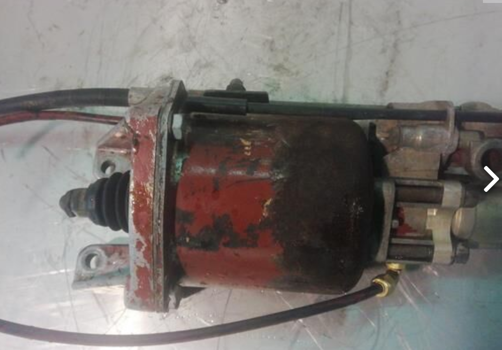

est ce que c'est cette pièce qui serait montée d'origine sur un midliner ?
https://autoline24.fr/-/vente/maitres-c ... 1528658900
- Messages : 2642
Re: pédale embrayage : mettre une assistance ?
çà y ressemble... Las Colinas... j'y suis allé une fois pour un BV ... c'est le paradis des pièces poids lourds....
Une des assistante parle un peu Français...
On dois aussi trouver la pièce en France sinon ... il faut voir si la boite et cloche d'emrayage sont prévus pour recevoir ce kit !!!

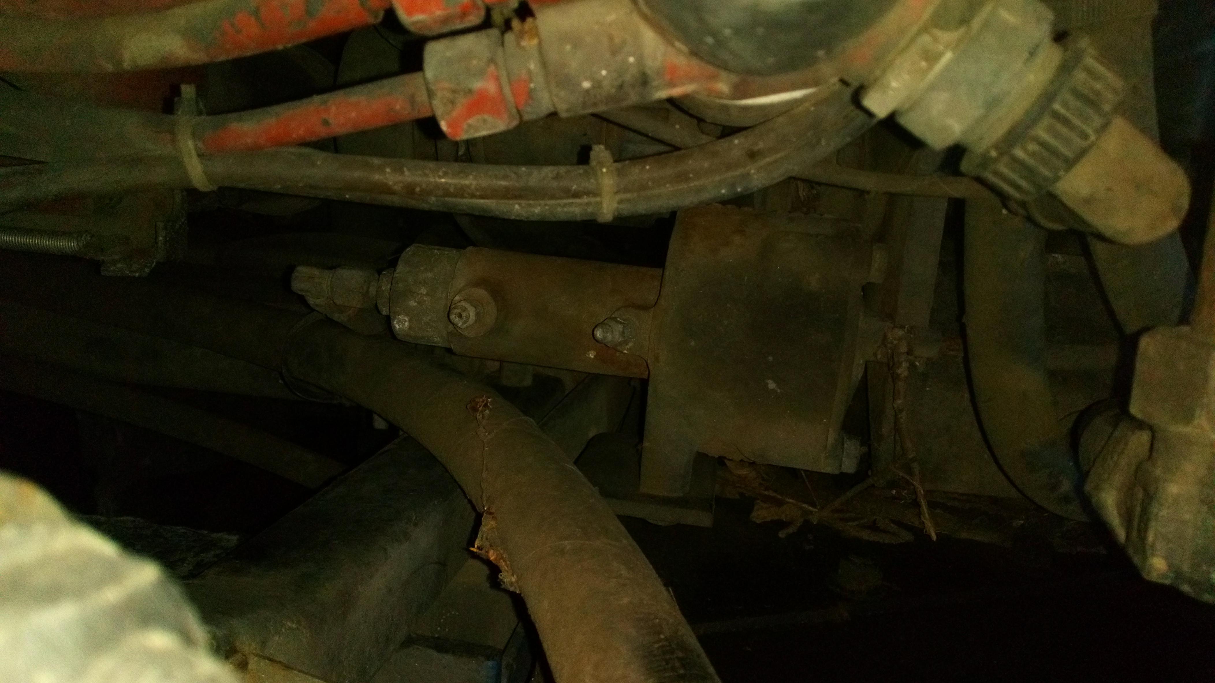

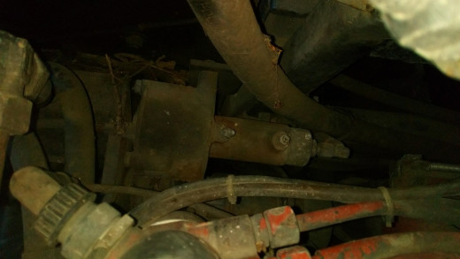

ce n'est pas système d'assistance. l'assistance de la photo est un système qui se flasque directement sur la cloche d'embrayage. le système que je j'ai sur les brimont, est un système indépendant qui et fixé sur le châssis du camion.
- Messages : 5053
huummmm....bin avec une alim pneumatique ça peut qu’être assister....
par contre il me semble que sur les M le recepteur d'embrayage est visser sur la fourchette non ? si s'est ça,l'assistance en photo ne se monte pas...
J'ai testé sur mon M, l'embrayage n'est pas assisté par air mais il est vraiment pas dur
unic-ment
- Oh non !
- Messages : 673
Roolio... tu es trop fort pour nous!! ou alors tu as une jambe gauche hypertrophié!!
Si tu as un effort satisfaisant en actionnant ta pédale d'embrayage, c'est qu'il y a obligatoirement une assistance! c'est un gros moteur, avec de la puissance à passer.. donc il faut obligatoirement un effort important pour vaincre l'effort presseur de ton disque.
Regardes d'un peu plus près ton système d'embrayage, cela peut donner des idées à FAB? merci pour ton aide!
