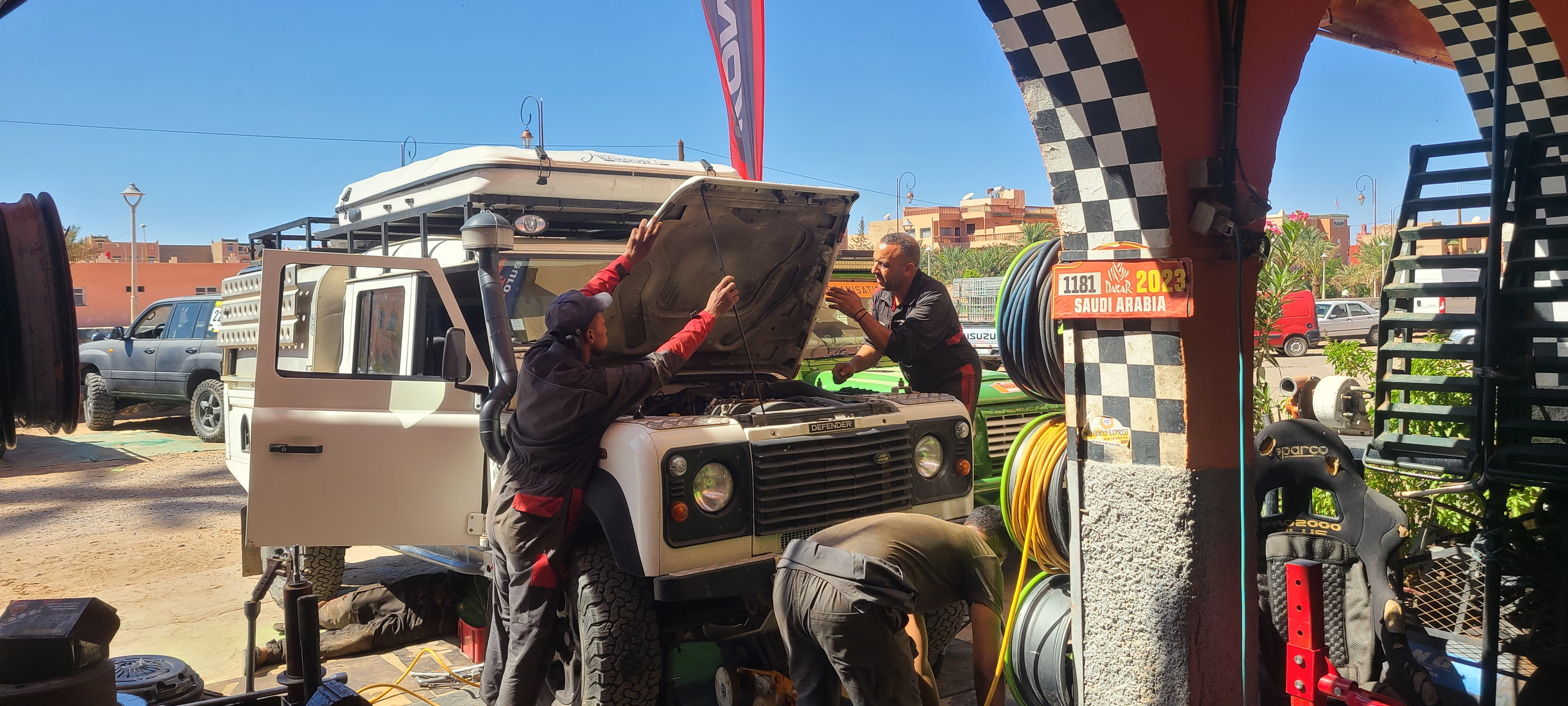

Voilà donc depuis le 25 décembre que nous sommes là, sans doute donc pour y passer quasiment un mois. Autant dire donc que l’on y chouffe beaucoup ! Faut dire que, lorsque l’on a vu les possibilités de la maison Ali et son réseau multi-professionnel, ben la liste des améliorations que nous souhaitions apporter s’est bien agrandie : (allergique à la mécanique, sautez le paragraphe ) pose d’un nouveau vérin de levage cabine (l’ancien posait un problème de vrillage de la cabine) avec fabrication de pièces sur mesure pour son placement sur Cargol, modification du circuit d’échappement (à cause du nouveau vérin), changement d’une petite pompe manuelle de gasoil (qui à priori est la cause de notre problème de démarrage), dénichage d’un petit filtre à gasoil bien caché et bien crado), changement d’une grosse durite du reniflard moteur, résolution de divers petits soucis électriques (essuie glace aléatoire, mauvais contact dans le neiman, fil électrique coupé qui empêchait le fonctionnement des bougies de préchauffage), rajout d’une prise branchement sur circuit du compresseur, rajout d’une lame de suspension arrière, rajout d’amortisseurs arrières (inexistant à la base donc conception des supports de fixation et d'axes), changement des silent-blocs d’une barre de renfort de direction, vidange des réducteurs arrières, démontage et nettoyage du surpresseur d’air, modification de notre passage cabine (nous ne gardons que la porte et condamnons le passe-plat), changement de notre soufflet de cabine qui montrait des signes de fatigue (ce sera désormais plus facile de lever la cabine avec le nouveau soufflet), fabrication de caches amovibles pour nos prises d’air afin d’éviter trop de rentrée de poussières pernicieuses, renfort de sécurité de la porte de la cellule, renfort de notre escalier amovible, fabrication d’un auvent et d’une bâche pour les motos, fabrication de marches-pieds amovibles pour les portes avant, fabrication d’un grille amovible protection du pare-brise, réalisation et pose d’un snorkel pour améliorer les poumons de Cargol, démontage et nettoyage du ventilateur, reprise du bec de lièvre de la calandre, des points de rouille (notamment sur le bas d’une porte) et du coup peinture totale de la partie avant de Cargol (cabine, protections)… et j’ai bien dû oublier quelques bricoles dans cette liste ;-)

J'étais chez Nassir cette année ! Changement de boite de vitesse ! 300 000 Km quand même et beaucoup d'efforts ........
